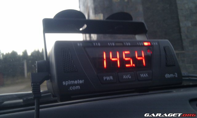

Nu har mätaren kommit och det har labbats!
I väntan på nya basar så roade jag mig med att bygga om MTX-lådan (igen big_smile), jag minskade ner lådvolymen från ca 120 till omkring 80 och flyttade porten så att hela sitter utanför lådan smile
Vi började mäta och fick omkring 142dB smile
Har också fått tips om att man ska fälla ner solskydden och vinkla spegeln mot micken när man mäter tongue
Så det gjorde vi (passade på att fälla sätena också):
https://www1.garaget.org/gallery/images/113/112202/112202-c99950c9162e590ae5b309eec96addba.jpg
Hmm mycket bättre men vi labbar med porten också.
Efter en hel del kapande och tejpande så hittade vi:
https://www1.garaget.org/gallery/images/113/112202/112202-dedce8dcb115f30ed2987bf0571374c6.jpg
Nu börjar jag bli glad! Men lite till finns nog att hämta!
Jag provar nästa trick jag har blivit tipsad om och ställer stegets gain på fullt och sänker volymen på HU...
https://www1.garaget.org/gallery/images/113/112202/112202-0c5b30208bbeb5f32d0c3c7b6a740816.jpg
Nämen ojsan hoppsan vad trevligt! big_smile
Visserligen är detta på ton (48Hz) men det är ju kul när det blir så högt det bara går tongue
Jag har hört att de här mätarna (dbm2) inte visar så korrekta värden men en höjning är det ju definitivt smile
Får ta och testa den mot termlab nästa helg big_smile
Nu inväntas basar ^^

såg nu att jag glömde nämna att de två bästa reporna i föregående inlägg är med en dörr öppen smile
Labbade mer med porten idag och hittade 143,9 med stängda och 145,9 med en öppen.. 146dB med lite fusk hade ju varit kul innan basen åker ur big_smile
