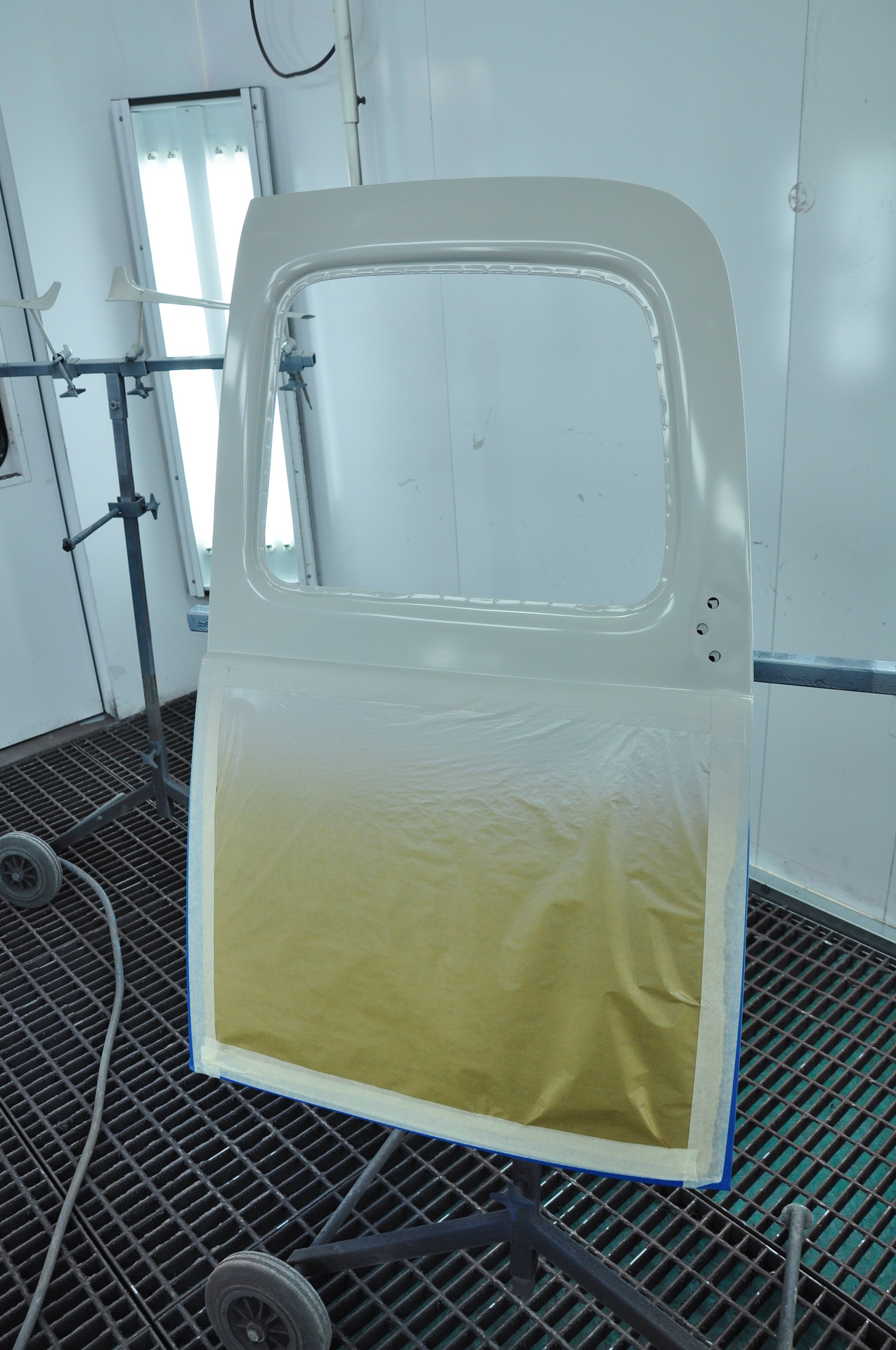

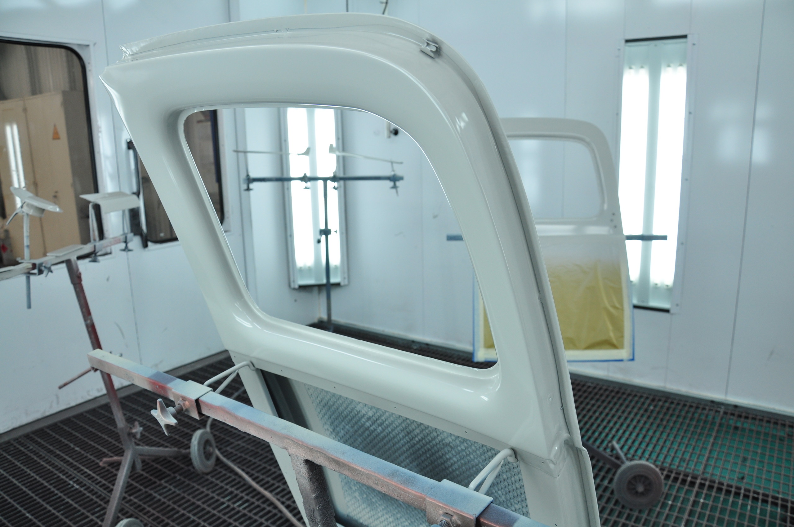

Här har den vita basen åkt på. Innan jag la basen så la jag en transparent sealer över tejpen. Då får man inga krypningar utan en rakbladsvass skarv mellan färgerna.
http://www.minhembio.com/bilder/hq/?pic_id=440852.jpg
http://www.minhembio.com/bilder/hq/?pic_id=440853.jpg
http://www.minhembio.com/bilder/hq/?pic_id=440854.jpg
Det var ju riktigt smart. Annars vet man ju hur det kan gå!!
/Benny
Japp, lite krypningar blir det alltid om man inte spärrar, oavsett hur noga man tejpar.
