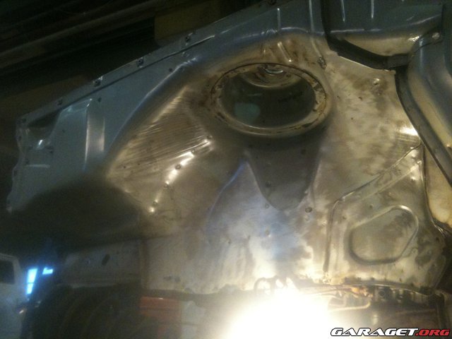

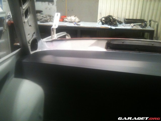

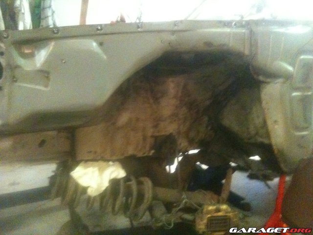

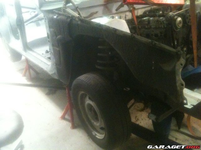

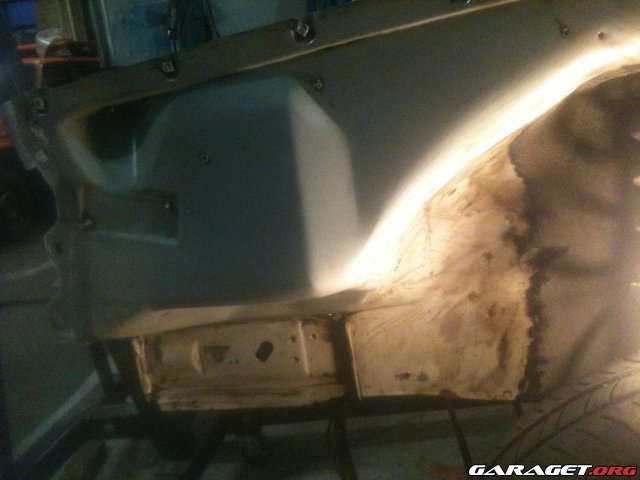

så här ser det un innan jag började skrapa
https://www1.garaget.org/gallery/images/28/27371/27371-40d6c166f2d038593bb3864cfc838028.jpg

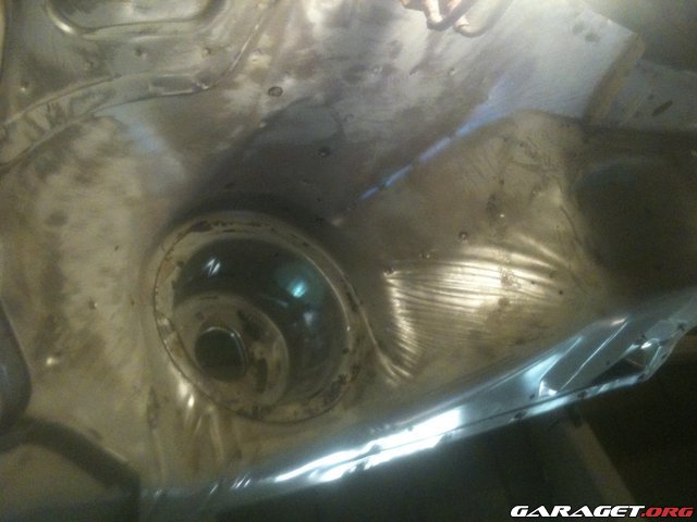

sen var det bara att börja med att värma men värme pistolen och gå på med borrmaskin och börja slipa bort det sista. ett tips som jag testade var att köra med värme pistol och gnuga med handuk. funkade kanon bra.. till sist körde jag på wd-40 som löste upp det sista och resultatet blev skit bra:cool:
https://www1.garaget.org/gallery/images/28/27371/27371-1081a1ea9979ff1345c12ab0a1fb01dc.jpg
slipa gnugga tvätta

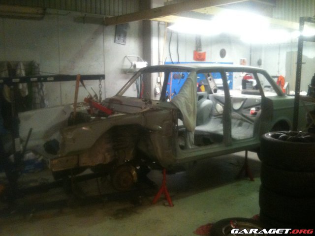

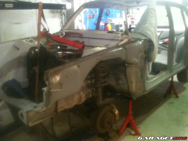

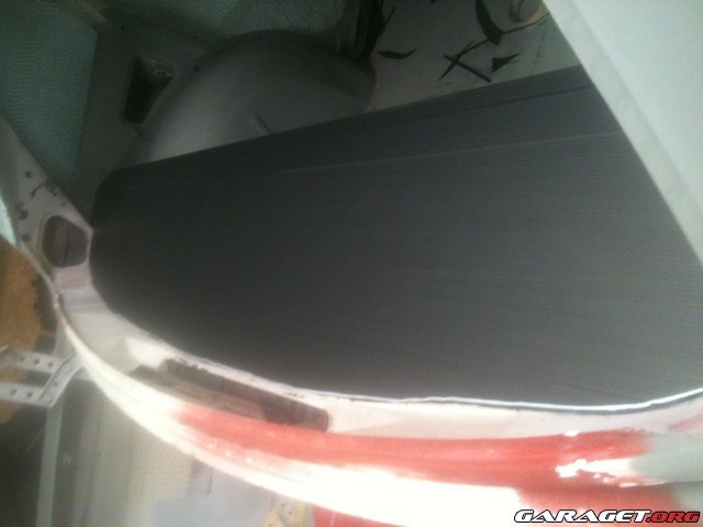

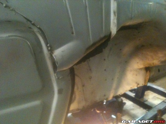

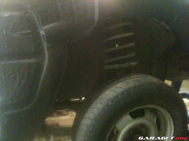

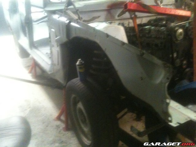

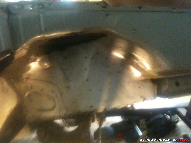

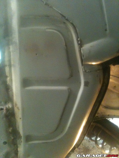

lite mer som blev gjort idag.. roll
https://www1.garaget.org/gallery/images/28/27371/27371-f7944ed3b7848cec574218dc94e1618c.jpg
värme pistol+ borrmaskin med typ stålborste + wd-40 det sista funkade skit bra. använde även frote handuk  samt spakel skrapa för att ta bort det värsta lagret innan jag gick på med maskin och wd-40
https://www1.garaget.org/gallery/images/28/27371/27371-daec7aa126e1875f95db57cd35170605.jpg
bra till allt
https://www1.garaget.org/gallery/images/28/27371/27371-ec3da2b67e51d884cea65255f00527c3.jpg
https://www1.garaget.org/gallery/images/28/27371/27371-a4bb59816481df8f4a9b30e2bc837e1b.jpg
bara motorfästena samt buren som ska göras sen är det lackering som står på tur

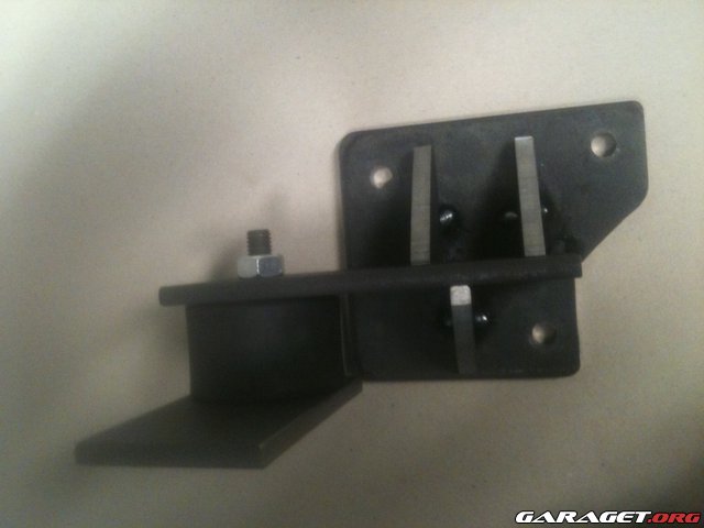

just nu går det lite trögt men håller på med mina motorfästen just nu i alla fall... sen när dom är klara ska jag börja svetsa in buren va det tänkt sen blir det lackering

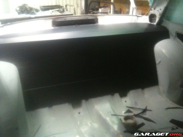

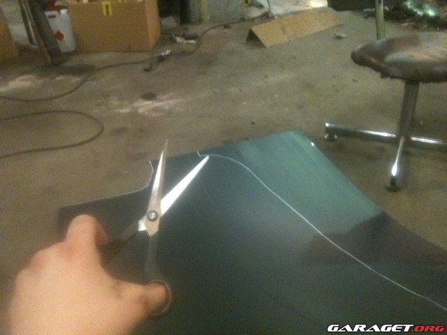

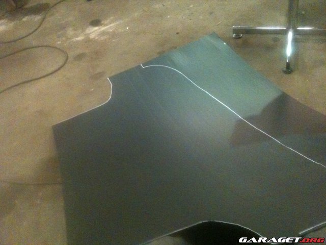

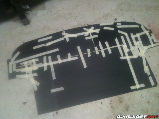

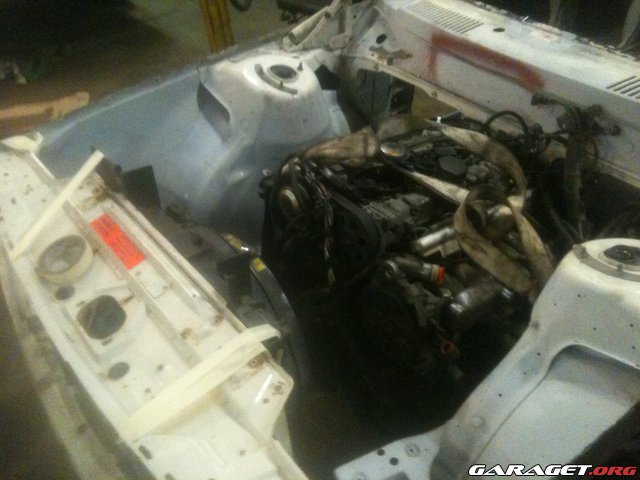

fan kom ju på en sak jag gjort föresten haha började med brandväggen eller vad folk vill kalla det ...
gjorde förs en mall med massa små bitar
https://www1.garaget.org/gallery/images/28/27371/27371-f48d22b484fced4fd5791d3460282616.jpg
tejp!!!
som sen fick bli en ny hel och fin..
https://www1.garaget.org/gallery/images/28/27371/27371-66d63193494f08d8c029365afa25f957.jpg
https://www1.garaget.org/gallery/images/28/27371/27371-3b12d96810678276f883a0bb87dd9ae9.jpg
https://www1.garaget.org/gallery/images/28/27371/27371-c08d9e44504b68e37c07ac044dbc3da8.jpg
sen va det bara att fin klippa lite så kommer det sitta perfekt sen big_smile

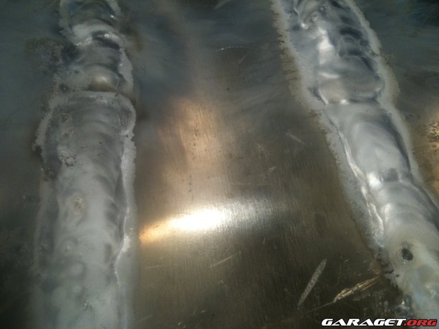

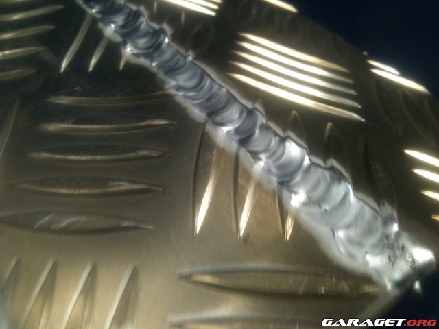

sen har jag övat lite på å svetsa i alu så va snälla med omdömmen nu för detta är 1:a gången jag svetsade med alu.
https://www1.garaget.org/gallery/images/28/27371/27371-494a2f3d5bda53c58b8809f9188016d3.jpg
obs 1;a gången för mig oskulden tagen =P
https://www1.garaget.org/gallery/images/28/27371/27371-8375f6fea3cd61af6e2b362c7f2fcc5d.jpg

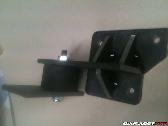

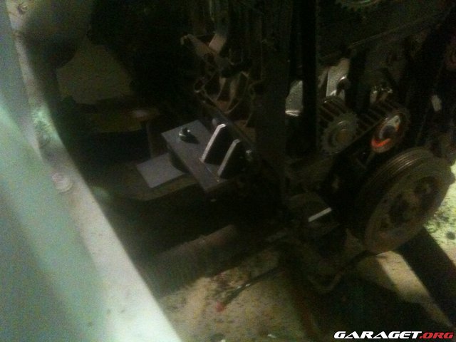

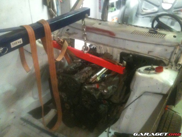

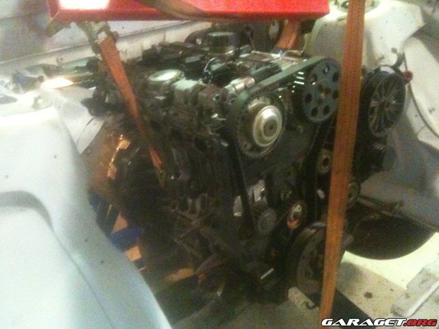

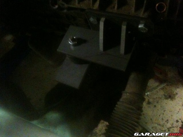

idag så började jag med ett utan mina motorfästen så en prototyp klar..
https://www1.garaget.org/gallery/images/28/27371/27371-39e5caac007b3f80d59cf5d37acdce51.jpg
https://www1.garaget.org/gallery/images/28/27371/27371-8b2390146925dd257aefcacbb52d71fb.jpg
https://www1.garaget.org/gallery/images/28/27371/27371-880688c93d5ba1781e8a4dcdf6c96e35.jpg
på plats
https://www1.garaget.org/gallery/images/28/27371/27371-758cad5d6e545ac2bef0529c60df07ab.jpg
så imorgon börjar jag göra en mall för andra sidan...  big_smile

Vad är det för motor du tog? för ska man gå efter konstens alla regler så går det inte att registreringsbesiktiga en 240 med B5234T som sitter i 850 t5 bl.a?

varför SFRO när det inte ens behövs för din motor eller bur ?
ang motorfästet:
http://forumbilder.se/thumbs/482012123624A8ae6.jpg
du har en gigantisk brytpunk vid det rödmarkerade.
sätt en 3-4mm plåt där jag markerat det gula som förstärkningar
allt det blåa kan du kapa bort
ang motorfästet:
det ska boxas in mer sen och jag har bara gjort den grovt än, inte klar men super tack för tipset.... big_smile
ska verkligen tänka påt återigen tack...
