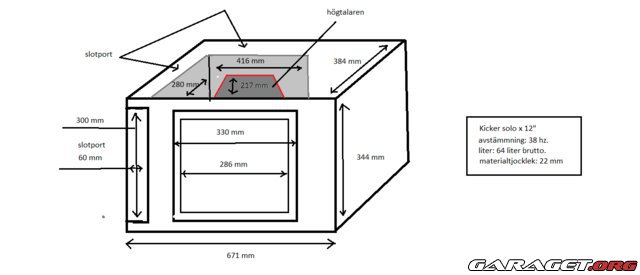

ja så här kommer lådan se ut till basen. smile var 10 år sedan jag använde paint så jag är lite ringrostig. roll tongue

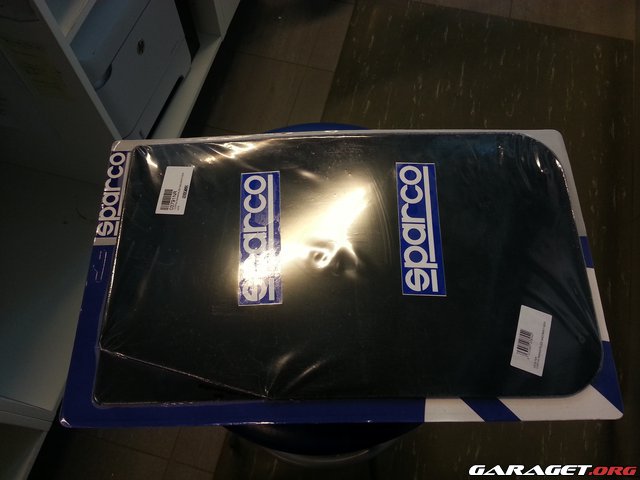

nya stänkskydd runt om vart det inhandlat. sparcomärkena kommer inte sitta på så klart. smile,
https://www1.garaget.org/gallery/images/48/47619/47619-3869eef2236055a652965fc22d61d105.jpg

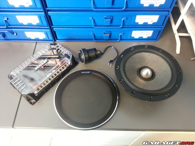

Ja då vart framsystemet inhandlat. smile
https://www1.garaget.org/gallery/images/48/47619/47619-281ee0b71839a554f74cb9e7dd13cf9f.jpg
www.armournordic.se www.autoexperten.se
Projekt Ford Mondeo.
http://www.garaget.org/forum/viewtopic.php?id=224413 (Ford mondeo)
En riktig gentleman är en som kan spela säckpipa, men ger fan i det.
735 Inlägg

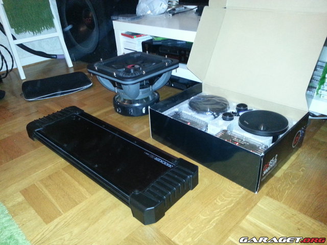

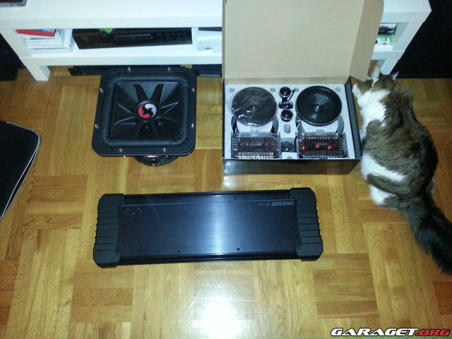

i brist på annat så lägger ja upp lite bilder på ljudet. smile
Kicker solo x 12"
Kicker ZX2500.1
Kicker QS652.
Kommer även ett kickersteg till framsystemet, men än så länge kör jag med ett Orion HP2600. smile
https://www1.garaget.org/gallery/images/48/47619/47619-a0e16cf36777bb8aa0d9358126cb2891.jpg
https://www1.garaget.org/gallery/images/48/47619/47619-bdd583572dd0d943a1c28c6259f6d1c7.jpg
