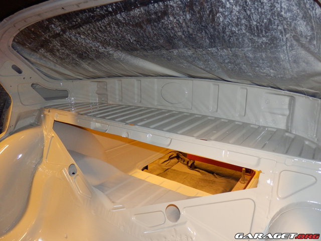

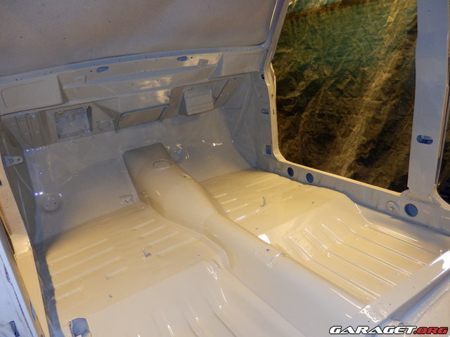

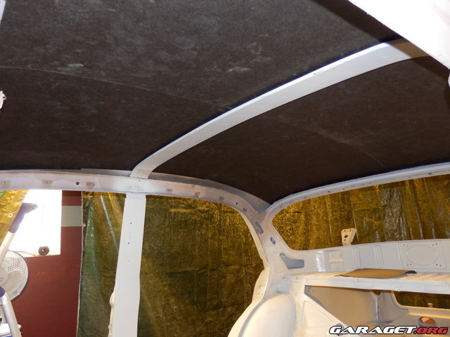

Jag har lackat bilen invändigt i dag och satt ny dämpmatta i taket.

Outstanding!

Snyggt!
Vad har du köpt för dämpmatta och var?

Tack ska ni ha, kul att höra, dämpmattan har jag haft liggande ett tag men den är inköpt av motoroldies

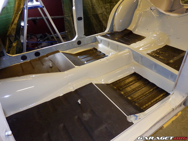

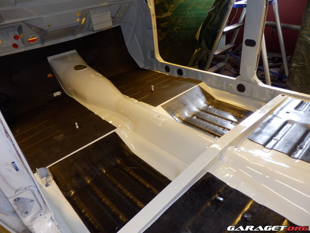

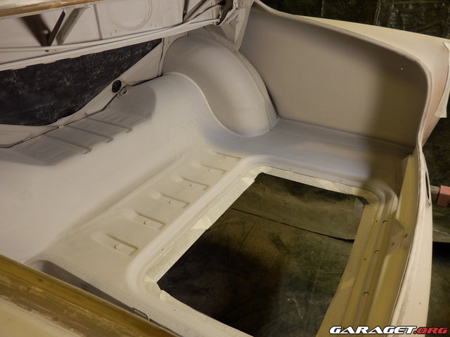

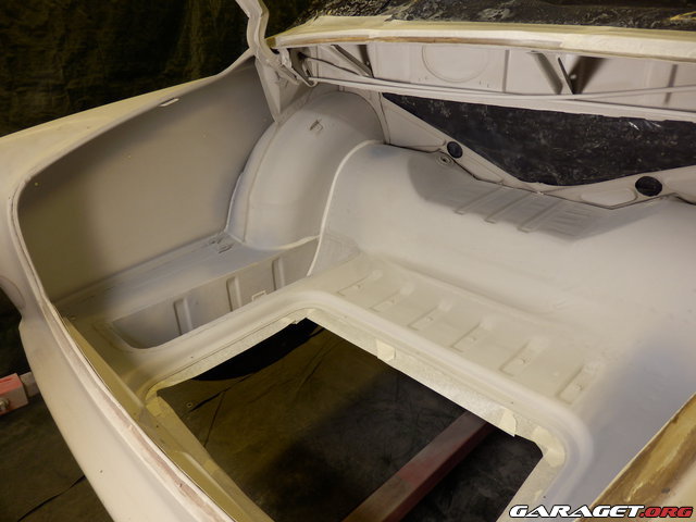

Inte så mycket att rapportera från bygget, slipar grundfärg i skuffen just nu, men har fått dit lite mer bituminmatta invändigt i varje fall.
https://www1.garaget.org/gallery/images/2/1161/1161-651e8cff634f41087085a991af3f0eef.jpg
https://www1.garaget.org/gallery/images/2/1161/1161-af76039217fcb47e6e36f639590f6f2f.jpg

big_smile Ser bra ut detta, du ska inte ha några bitumin bitar på kardantunneln åxå?
Eller är det kanske lite överdrivet kanske?
När jag plockade ner caprin & kapitänen fanns det några remsor på kardantunnlarna.

Tack, givetvis ska jag ha det, har bara inte hunnit dit än big_smile

big_smile Ok

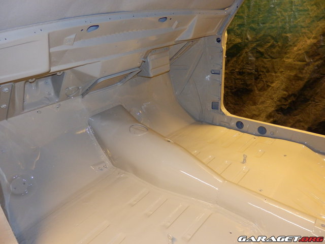

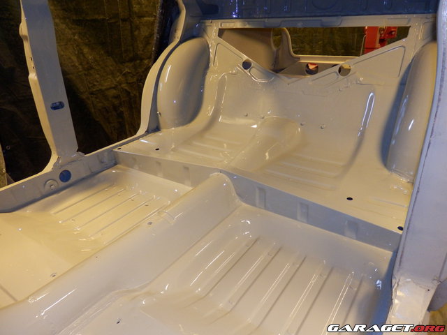

Slipat klart grundfärgen, i kväll blir det lack i skuffen big_smile
https://www1.garaget.org/gallery/images/2/1161/1161-0eebc34956ff8c6d0bcc90b8e820fd84.jpg
https://www1.garaget.org/gallery/images/2/1161/1161-6f213eab3eff50eae3c996432433b3b2.jpg

big_smile Det blir så fint så det går att äta pizza på det golvet wink
