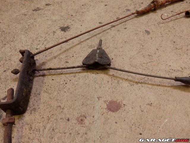

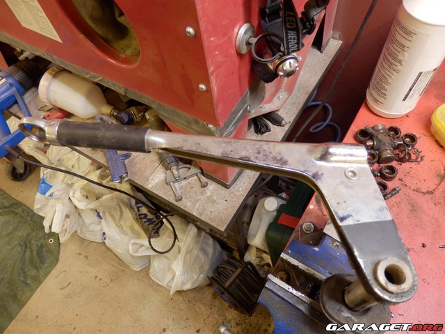

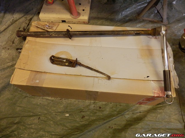

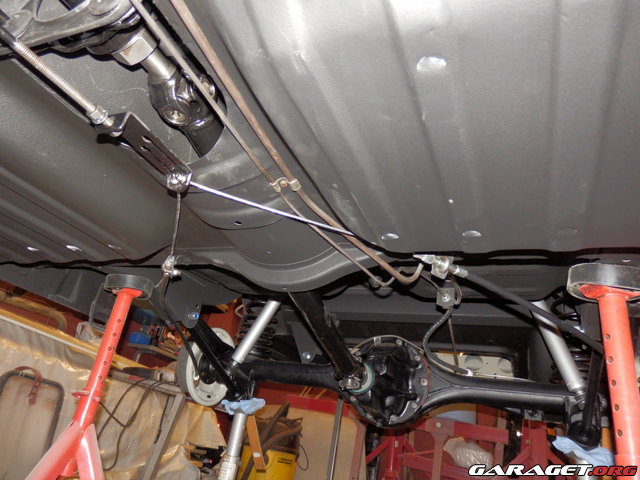

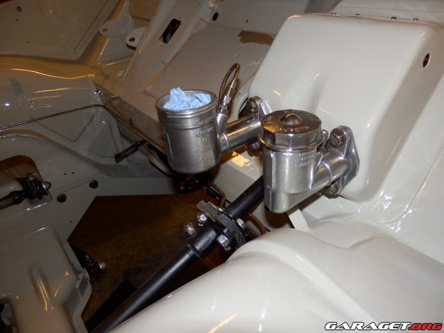

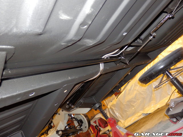

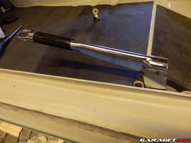

Fixade till den andra cylindern och satte i hop handbromsen, hittade en fräck lappning på den gamla wiren smile

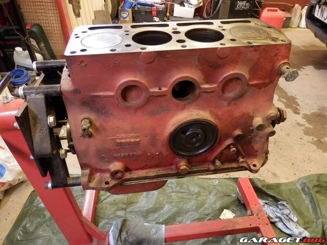

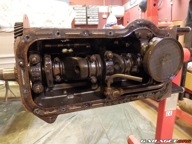

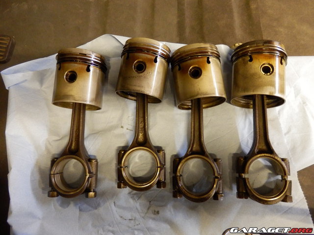

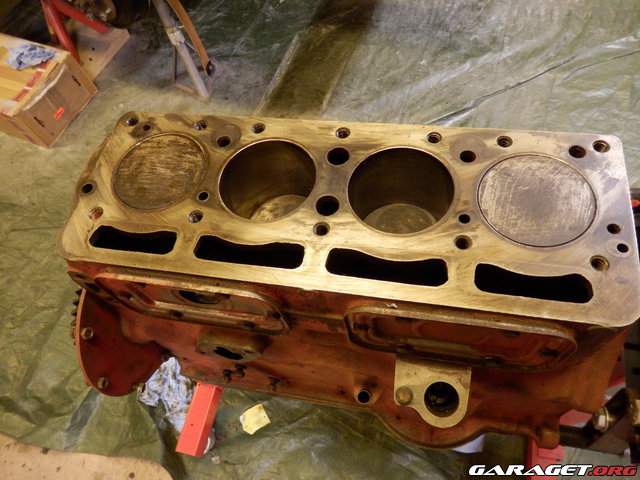

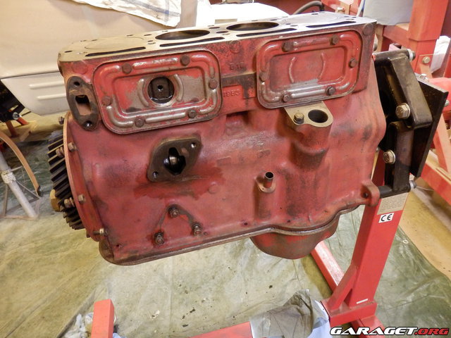

Okey, dags att börja titta över själva hjärtat, har plockat lös kolvar för en koll och det ser bara bra ut, står 0,20 på kolvarna så jag kollade med micrometern och det låg i närheten av dom 79.88 det ska vara, kolvarna och loppen ser riktigt bra ut så det får räcka med nya kolvringar och lager och kanske en ny kamaxel.
Någon som vet om det finns nya oljepumpar till B16 ?
