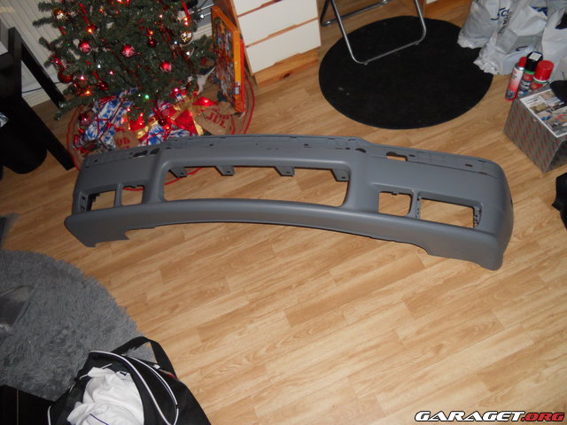

Ja då var man tillbaks efter en runda i Kungsbacka och Ullared. Så det känns som en tidig julafton, i alla fall för mig big_smile Det kommer mycket mer bilder på allla grejer sen!

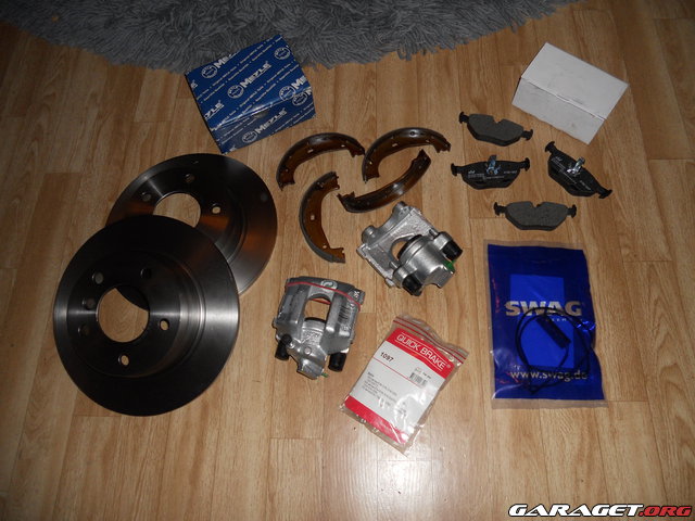

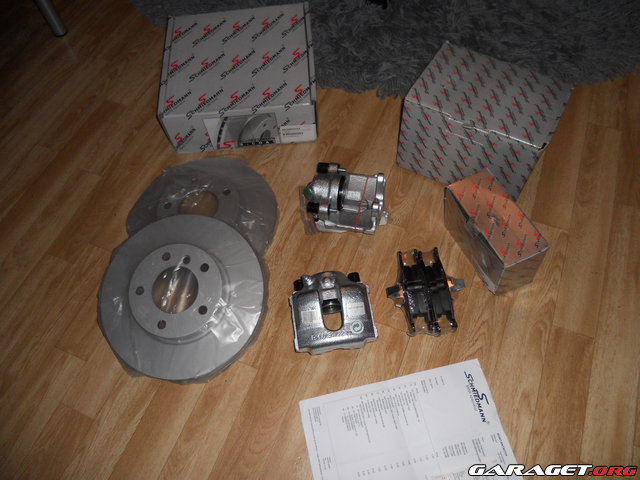

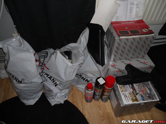

Bromsar fram
• Nya bromsok
• Nya bromsskivor (original ventilerade 286x22mm)
• Nya bromsklossar
Bromsar bak
• Nya bromsok
• Nya bromsskivor (original solida 280x22mm)
• Nya bromsklossar
• Nya handbromsbackar
https://www1.garaget.org/gallery/images/151/150658/150658-e7484a080638108d0dd1bd0048328915.jpg
https://www1.garaget.org/gallery/images/151/150658/150658-0d643587ff4093f55e1e7b012f7fdad5.jpg
https://www1.garaget.org/gallery/images/151/150658/150658-c68bbda79db152f010cb74f9caa6d8ae.jpg

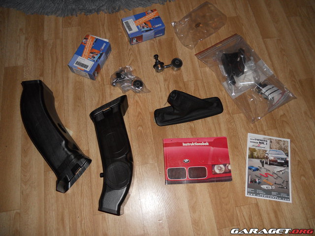

Övrigt
• Nya stabilisatorstag fram
• Beg. handbromsdamask i utmärkt skick
• Beg. BMW E36 325i instruktionsbok

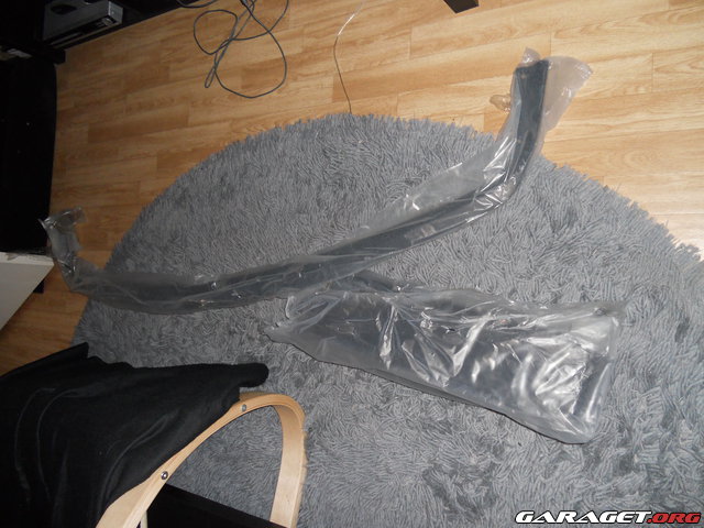

• Nya luftkanaler till M3 frontspoiler
Men mera!

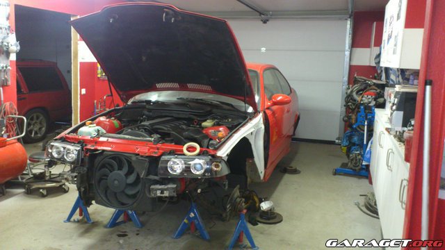

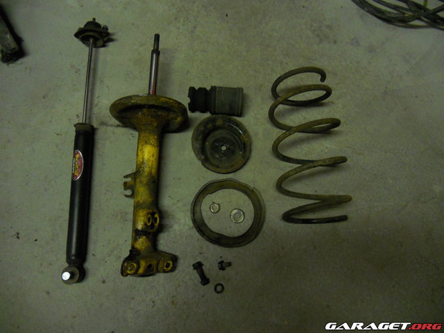

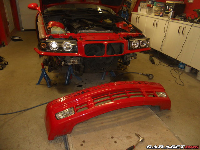

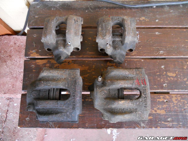

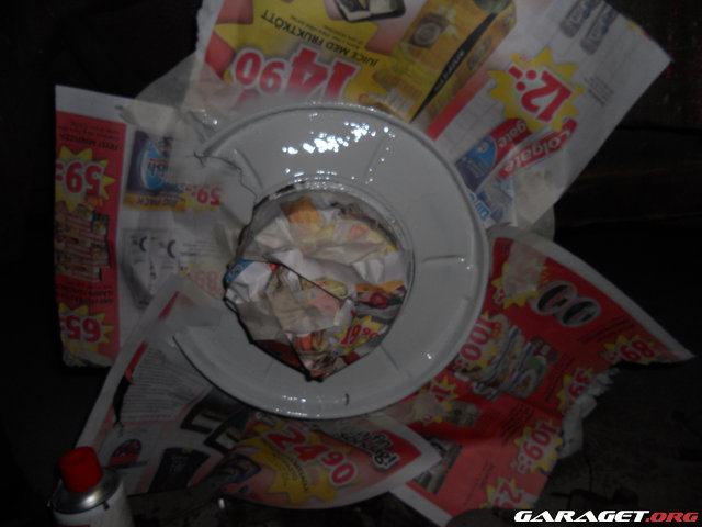

Här kommer en liten uppdatering. Nu när jag har ledigt resten av året så är det i full gång med bilen så har fått av alla bromsskivor runt om nu också. Har även demonterat frontspoiler, alla lister, dämpare och fjäder fram.
https://www1.garaget.org/gallery/images/151/150658/150658-e9669e72ff6ff040b1381c29fb56b591.jpg
https://www1.garaget.org/gallery/images/151/150658/150658-94173167e445d598f8b69baa4d553ec5.jpg
https://www1.garaget.org/gallery/images/151/150658/150658-5e985610be135cfd32eedcbde1540c39.jpg
Ska demontera fjäderbenet på vänster sida med, montera listerna på bakspoilern, slipa ner och måla bromsköldarna på vänstersidan, byta handbromsbackar, se om jag kan få av grillramen men mera! Sen så väntar jag på bromsokshållarna i och med att dem är på blästring.

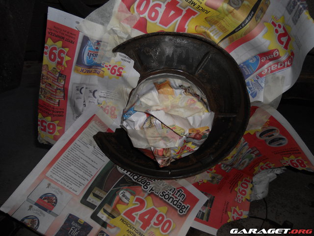

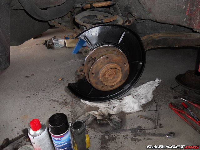

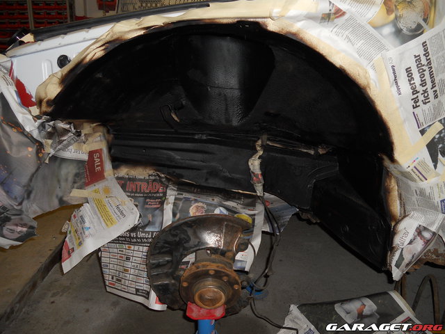

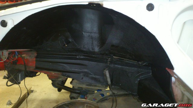

Har målat hjulhuset höger fram, blev riktigt bra smile Har även demonterat handbromsbackarna höger bak så ska plocka av de på andra sidan imorgon. Blir även att slipa och måla de andra hjulhusen med. Väntar bara på returfjädrarna till handbromsbackarna så jag kan montera bromsarna där bak smile

Är full rulle i garaget nu. Har bara ett hjulhus kvar att slipa och måla, har monterat nytt bromsrör med nya bromsslangar på höger bak, så blir nog att fixa andra sidan imorgon. Sedan så kommer returfjädrarna till handbromsbackarna på fredag så jag kan få ihop det smile
