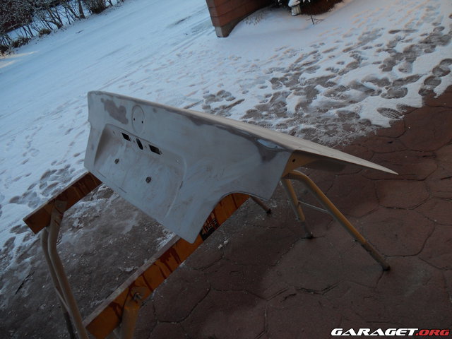

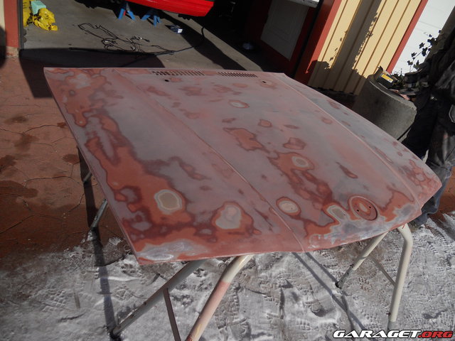

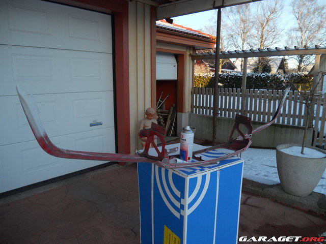

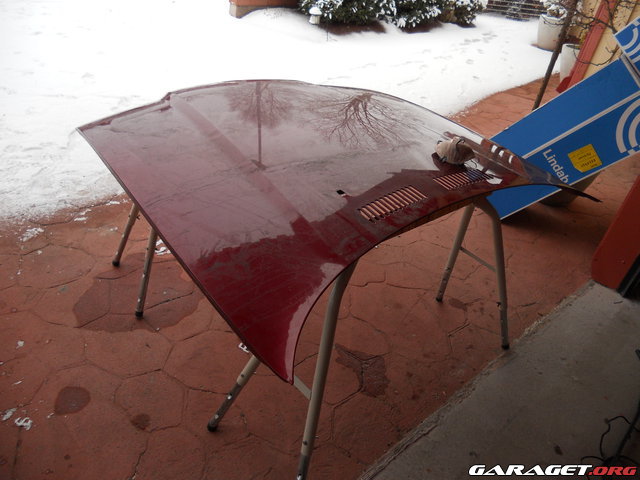

Då var allt nerslipat och klart, äntligen! smile Så nu är det bara att köra det till lackeraren. Det som ska lackas är:
* M3 Frontspoiler
* M3 Sidokjolar
* M3 Backspeglar
* M3 GT Vinge
* Bagagelucka
* Motorhuv
* Framskärmar
* Grillram
