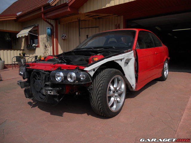

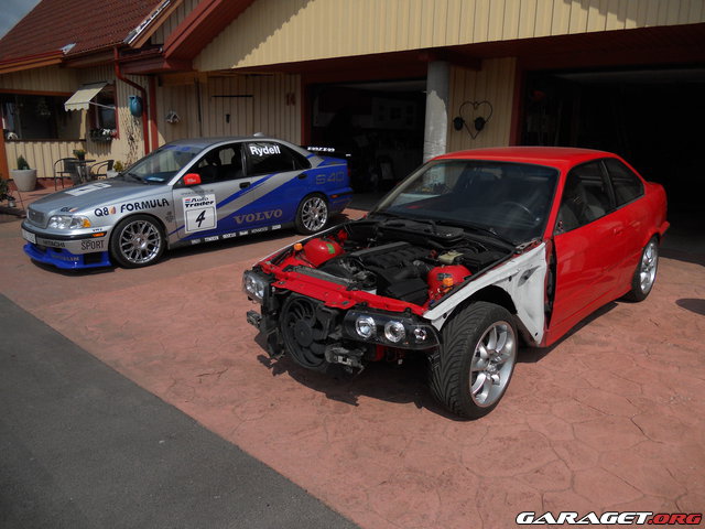

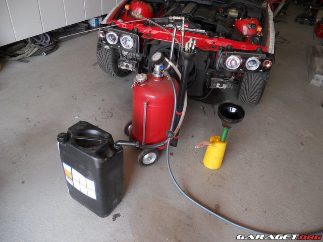

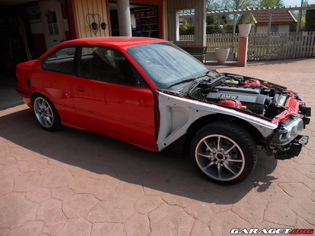

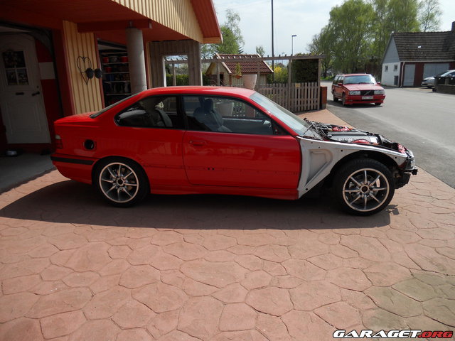

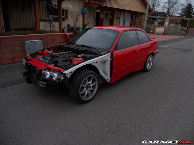

Då var servo oljan bytt då servon gjorde ifrån sig en del ljud så nu är det löst. Fick även modifiera lite på hållaren till armstödet eller vad man ska kalla det då det tog mot mot kännaren som känner när handbromsen är dragen, så lampan lös inte innan men nu är även det fixat.
Och nu är där endast ett ställe till att laga rost på sen är även det klart så det är bara att bocka av efter hand på "att göra" listan smile Blir en del småfix nu innan grejerna kommer tillbaks från lackering.

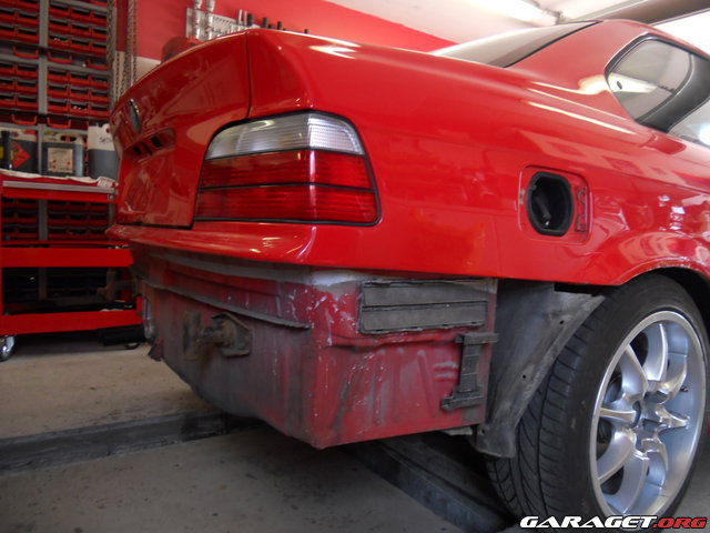

Ska fixa lite rost under batteriet och måla under hela reservhjulsbaljan eller vad den nu kallas. Det är det sista när det gäller rostlagning sen så ska den vara så gott som rostfri undertill smile

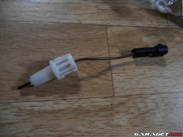

2 juli 2013
#379
Liten uppdatering!
Köpte en sådan här grej till tutan på BMW (kommer inte ihåg vad den kallas) så nu fungerar tutan igen, det enda som återstår för besiktning är att få dem nylackade delarna och montera dem. Bör inte ta lång tid innan sakerna är klara och det ska bli kul att se resultatet, längtar som satan! smile

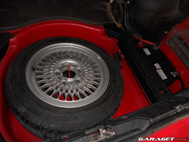

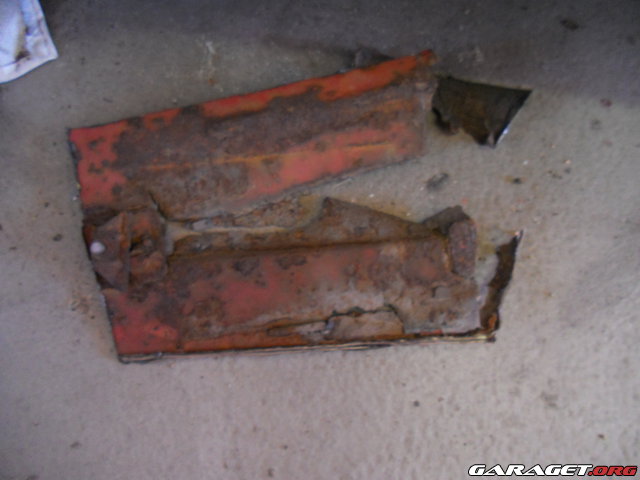

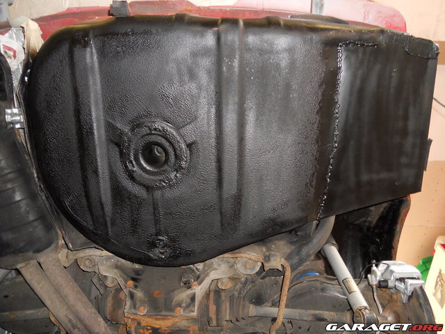

Usch o fy! Så här såg plåten ut under batteriet. Var fin syn, skönt att det är fixat nu!
https://www1.garaget.org/gallery/images/151/150658/150658-332bd3dee8ecc9417f3a241191c6892a.jpg
Blev riktigt nöjd med lagningen. Så den enda rost som återstår nu är lite på skärmkanterna bak, men det fixar jag när jag ska lacka resten av bilen. Sen så är det så gott som rostfri! smile
https://www1.garaget.org/gallery/images/151/150658/150658-b166ed2a1b2a80cc3dc36b902c4535cc.jpg
Är väldigt noggrann så har även tvättat av reservhjulet wink
