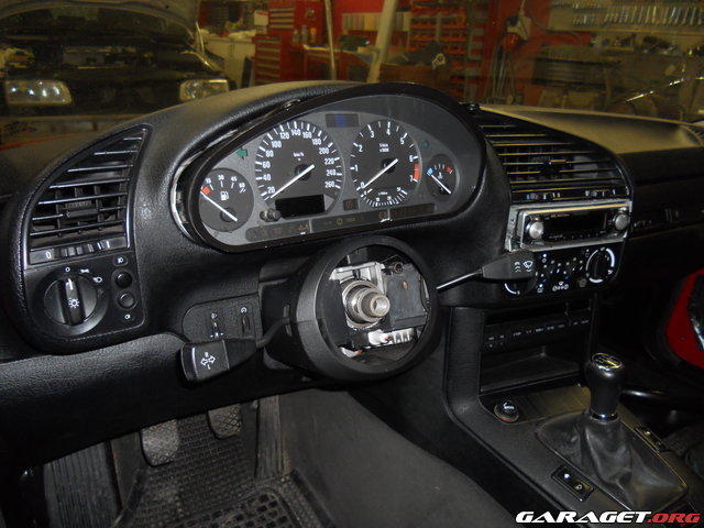

Då var det dags för en liten uppdatering!
Höjden är som jag tidigare nämnt inställd, och hjulen verkar inte ta emot. Jag blev tvungen att sätta på 5mm spacers fram eftersom fälgarna tog emot fjäderbenet, får hoppas att det inte blir något problem om jag byter fälgar. Sen får jag göra en hjulinställning så fort som möjligt när jag börjar köra med bilen igen.
Jag har haft lite problem med elhissen på passagerardörren då rutan inte går upp/ner de 2cm som den ska när man öppnar/stänger dörren. Jag bytte mikrobrytaren för ett tag sen och nu går rutan ner när man sätter i kontaktstyckena så den känner väl inte av när dörren är stängd. Så jag tänkte prova att byta dörrkontakten då innerbelysningen inte heller tänds när dörren är öppen, så får jag hoppas på att det funkar smile
https://www1.garaget.org/gallery/images/151/150658/150658-a7f6ed912af214bab75322548376e7ec.jpg
Sen ska jag byta den ena glödlampan i mätarhuset då man knappt kan se motortemperaturen när det är mörkt. Annars blir det inget större för tillfället, mest en hel del småpill med lite el och sånt smile Jag vill ju att allt ska fungera som det ska smile
/ Johan
