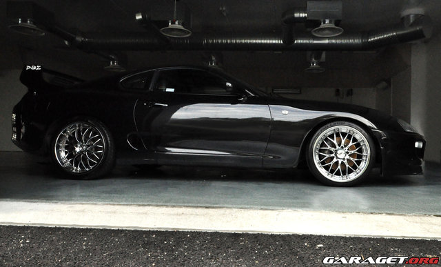

Jahaja, har precis impulsköpt en Toyota supra.
https://www1.garaget.org/gallery/images/1/143/143-0f73412f90a1f235c00c0a6fbaffc3fd.jpg
Jag har suktat efter denna bilmodell i ca tio år men trodde aldrig att jag skulle
äga en. Visst, en högerstyrd eller en automatare. Men inte en vänsterstyrd manuell!
I tisdags dök annonsen upp på blocket. Det fanns lite att göra på den då det är ett
avstannat singelturbobygge och därför så var det rätt pris.
Enligt förra ägaren så ruttnade han bara ur och började köra HD i stället.
Bilen har bara stått i ett år(!)
För att få ekonomin att gå ihop så måste jag tyvärr sälja min 900a samt 9-3an.
Jag kommer dock att ha kvar min 9-5 kombi om allt går som planerat!
Målet med supran är att ligga på runt 600hk och att använda den som vardagsbil
på sommaren samt att köra på banträffar och åka runt på en del träffar.
Bilen då...
Den är importerad från USA 2007 och är som sagt ett påbörjat singelturbobygge.
Det som är gjort är att ett singelturbokit med en GT35R turbo från PBZ är
installerat. Sedan avstannade allt enligt den tidigare ägaren.
Det jag ska göra är att köpa ett sprut och uppgradera soppatillförseln och sedan
mappa den. Jag åker på att byta bakdäck också då bakvagnen måste vara galet inställd.
Däcken är som nya på utsidan och korden är framme på insidan.
Kopplingen ska klara 400hk så den lär väl uppgraderas vad det lider också.
Bilen är förutom allt smaskens som Toyota begåvade den med utrustad med
K-sport coilovers, en stor aluintercooler och det följde även med en alukylare som
skall monteras då originalet ser sletet ut. Det sitter även ett fjäderbenstag från
Greddy monterat samt ett stort avgassystem och en halvbur:)
Mer än så vet jag faktiskt inte i skrivande stund! Jag har tvättat och dammsugit
bilen i dag och tagit några snabba bilder i tvätthallen eftersom bilen knappt går att köra.
Den går fett som fasen så jag misstänker att den släckt några stift.
Här kommer lite bilder!

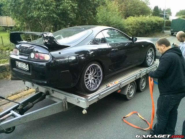

Lastad på kärran vid inköpet i Nässjö.

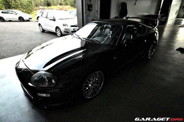

https://www1.garaget.org/gallery/images/1/143/143-0904353aa2ff523b529d33d6b4ec26f6.jpg

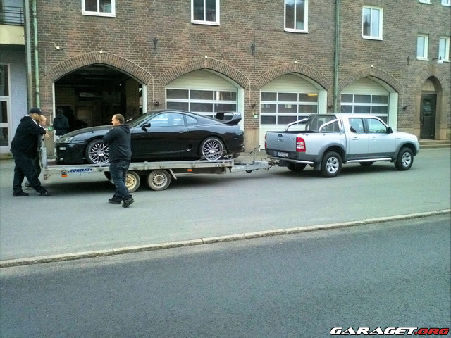

Snubben hade ett ballt garage, en gammal brandstation mitt i stan!
https://www1.garaget.org/gallery/images/1/143/143-196bc685a1ee563b2ea22d9f04aa6211.jpg
Kan lova att jag satt och sneglade bak hela vägen samtidigt som jag nöp mig i amren wink

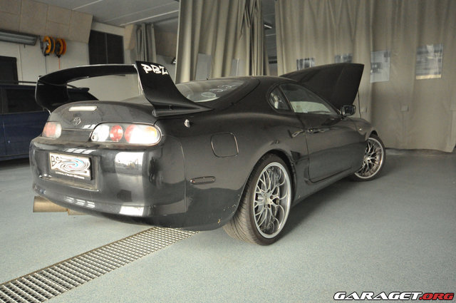

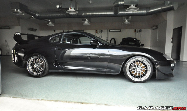

https://www1.garaget.org/gallery/images/1/143/143-0c712eba7bbe80c88c5e64c8fe748b0d.jpg
Denna bilden är från i dag innan jag tvättade den. Den var sjukt skitig både utvändigt
och inne efter att ha stått i ett år. Blir polering i veckan!

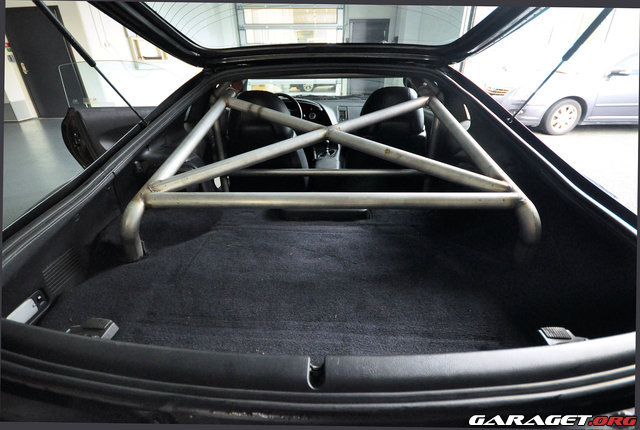

Buren.

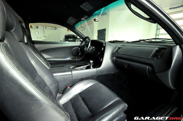

https://www1.garaget.org/gallery/images/1/143/143-1079b4748174346aa9dc6474d90d35b9.jpg
Invändigt efter en snabb sväng med dammsugaren och trasan.

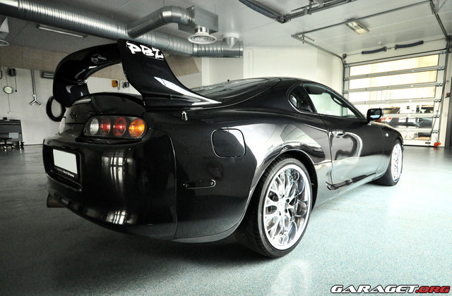

https://www1.garaget.org/gallery/images/1/143/143-44c24188689587150e877d72bfea57e3.jpg
Här efter tvätten
https://www1.garaget.org/gallery/images/1/143/143-1d1e6a18ed8232ed1ee083d6d36b36c1.jpg
https://www1.garaget.org/gallery/images/1/143/143-d3c59716bfad8c88ae871a289d4c9c0c.jpg
Blev en jäkla skillnad bara med en tvätt.

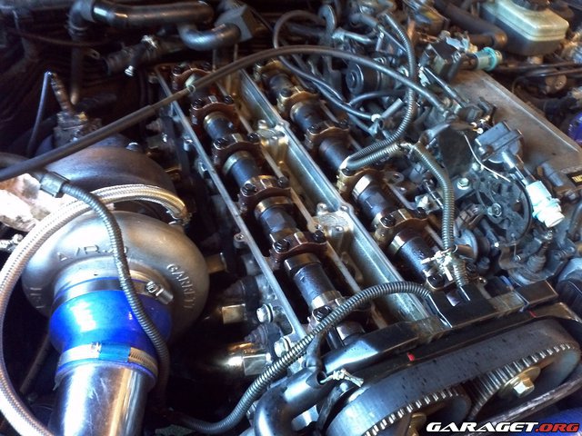

https://www1.garaget.org/gallery/images/1/143/143-58f66c8d925120175e0af71b8882b520.jpg

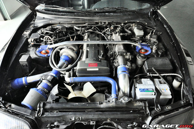

Pannrummet.
https://www1.garaget.org/gallery/images/1/143/143-f3f2363a989590df7bc9a6c199ca54a2.jpg

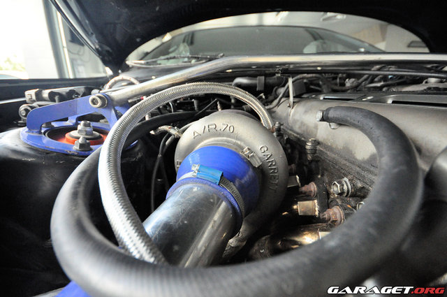

Snäckan
https://www1.garaget.org/gallery/images/1/143/143-a6aa76a9afcc42477082afd8aefc0934.jpg

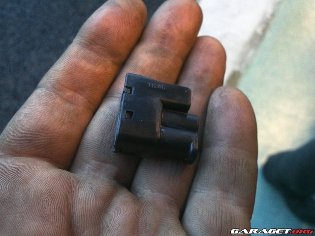

Har en fundering.
I kabelhärvan som går till tändspolarna går det vidare kabel till två kontakter som ser ut som de skulle ha med det gamla dubbelturbosarna att göra.
Någon som har koll på detta?
Tror det var 4 kablar i kontakterna varav två är samma färg som de till spolarna...

46 Inlägg
7 september 2011
airflowfredde skrev:
Har en fundering.
dom går till org dubbelturbona.
dom behöver du inte, lägg don kablarna kamdrevskåpan så slipper du se dom smile

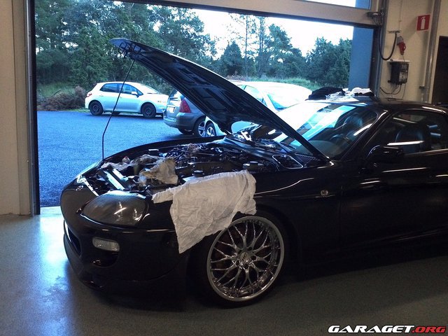

Böt ventilkåpspackning i dag samt monterade nya kontakter till tändspolarna och böt tändstift.
https://www1.garaget.org/gallery/images/1/143/143-65ab397819b8003a57c2f997fa40712c.jpg
https://www1.garaget.org/gallery/images/1/143/143-1aca20bdf2d3b97b6d158cd7f78e837b.jpg
Bilen hoppade igång hur fint som helst. Den går sjukt fett fortfarande, speciellt när den är kall.
Antar att det har med singelturboinstallationen att göra.

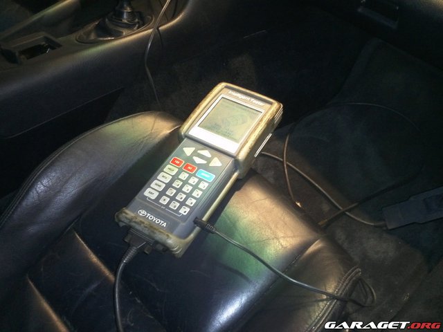

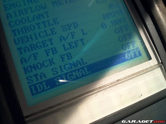

Sedan så gick vi på problemet med saknad tomgång.
Då kan det vara bra att ha en sådanhär!
https://www1.garaget.org/gallery/images/1/143/143-3ab27bef7289467edd81e72d9de10509.jpg
Som säger såhär...
https://www1.garaget.org/gallery/images/1/143/143-fbcda11d6837dbc877aec693ba6d72ed.jpg
Vi justerade tomgångsgivaren(?) på spjällhuset tills vi fick signal och då fanns det tomgång.
http://www.youtube.com/watch?v=E6azFz8Imjk
Tyvärr så dör den om man gasar och bara släpper gasen. Man måste smyga ner den i varv för att den ska hålla tomgången.

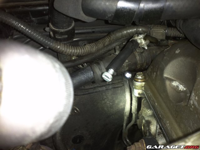

Sedan är det frustrerande men lösa kablar och slangar och pluggade slangar osv som man hittar överallt sad
Dessa två som dyker upp vid torpeden från två rör? De hängde helt fritt. Jag stoppade i två bultar i dom för att se om det blev nån skillnad.

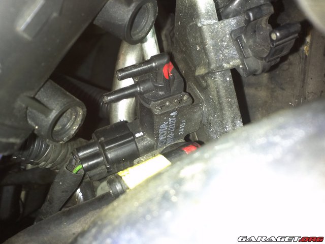

Eller denna ventil som det är tre slanganslutningar till men det sitter inga slangar på den. Sitter under röret till luftfiltret.
https://www1.garaget.org/gallery/images/1/143/143-5e0b38bb14b83345914dec97fa648555.jpg
Aja. en bit på väg iaf smile
