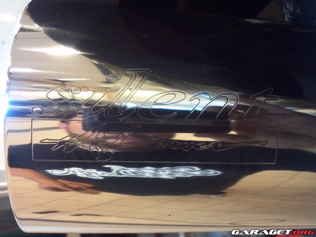

Dagens doningar...
Hade lite tid över innan min bilplåtsexpert kunde komma så jag passade på att putsa lite på ljuddämparen smile

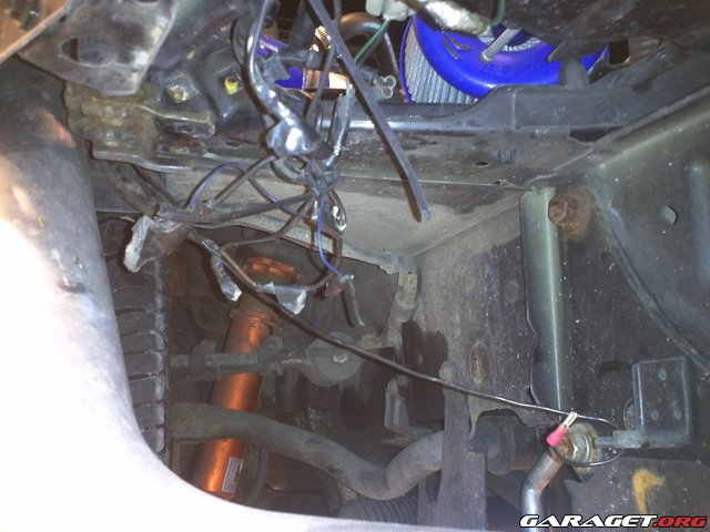

Efter det så undrade jag lite vart alla lösa kablar ska ta vägen som hänger här och där?
Jag fattar inte hur man kan göra på detta viset?

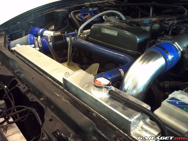

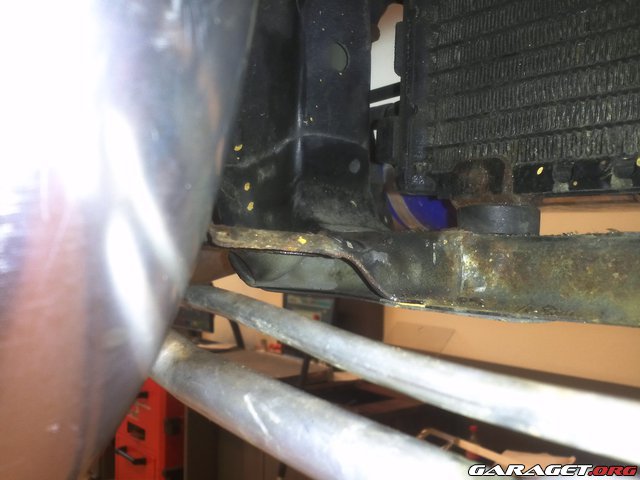

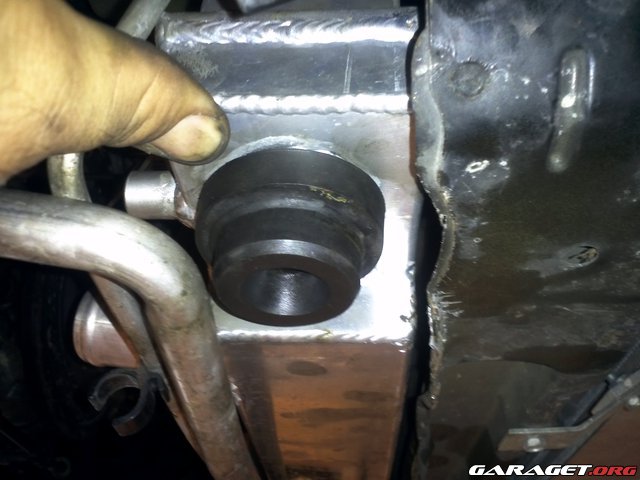

Sååå... åter till dagens problem. Alukylaren som följde med bilen såg ju ut att vara boolt on. Så var det inte... den var för hög och för tjock.
Vi fick kapa loss originalfästena i nederkant och frisera och banka lite på kylarbalken så att kylaren kunde gå förbi.
https://www1.garaget.org/gallery/images/1/143/143-e932d9d6469596c9867460646177e28f.jpg
Här nånstans skulle den sitta fint.
https://www1.garaget.org/gallery/images/1/143/143-25b8bbee45ab1280a424332975329811.jpg

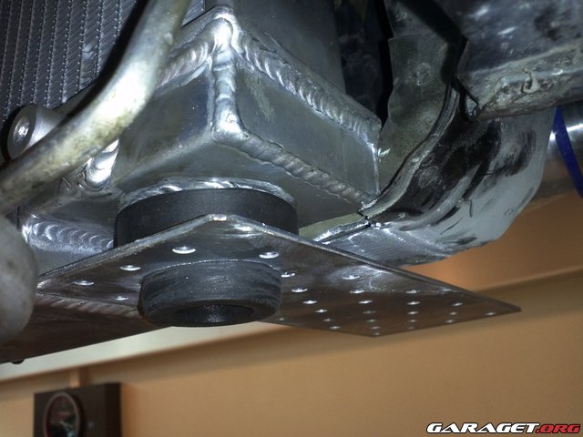

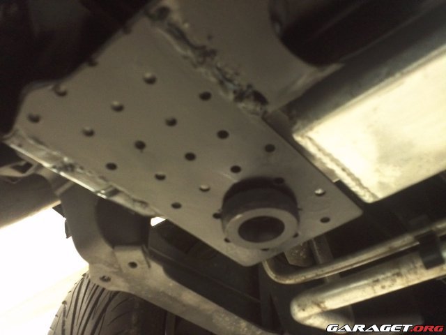

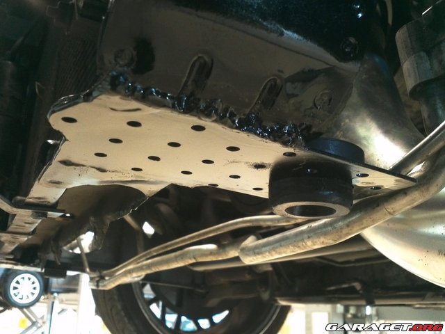

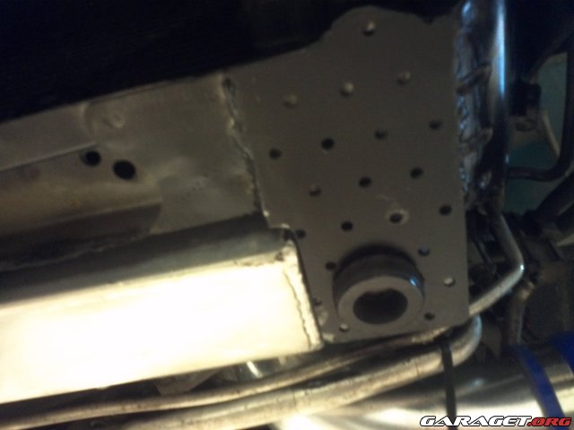

Eftersom jag inte hade någon bra plåt att bygga nya fästen av så blev det spikplåt från bauhaus smile Här har jag gjort hål för de nedre gummit som kylaren står på. Sen var det bara att passa in så att kylaren kom där den skulle och börja svetsa.
https://www1.garaget.org/gallery/images/1/143/143-36d9854c452f8b71925bf3c623ea4c76.jpg
Såhär blev det efter lite svart färg. Kanske inte så snyggt med alla hålen i plåten men man får väl säga att bilen är lättad smile
https://www1.garaget.org/gallery/images/1/143/143-db6de22905324bf7c666f58ac031d0f3.jpg
https://www1.garaget.org/gallery/images/1/143/143-6ed6a53c125bcc00ea82f509ce3e5afa.jpg
https://www1.garaget.org/gallery/images/1/143/143-7dfffa8f54413708f37c8730a62267c7.jpg
Här hamnade den till slut. Tyvärr så passade inte de övre fästena något vidare heller så det blir till att bygga egna sådana också vid tillfälle.
