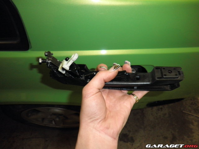

Detta hände idag på fm.
https://www1.garaget.org/gallery/images/165/164767/164767-bfd7e00fe25ef7e522364db979323ada.jpg
Dessa 2 bakre kom upp idag
https://www1.garaget.org/gallery/images/165/164767/164767-aa8ab2df9c5fbf2445903deba76b46a6.jpg
smörja smörja handtag

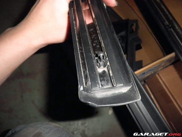

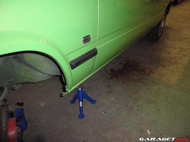

Ja dessa 2 mindre lister kom upp efter att dom större va trsiga =/
https://www1.garaget.org/gallery/images/165/164767/164767-36c83db00280c3afa05ab42b1b0a5c9c.jpg
Dessa va då trasiga på de 4 stora listerna. försökte få loss dom för att byta ut. Vet nån hur man gör? o var man får tag i dom.

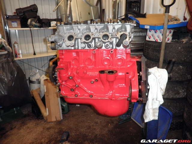

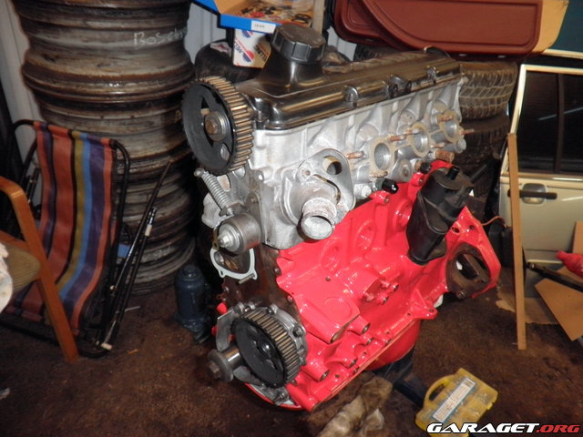

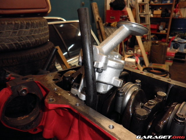

Så önnu en kväll i garaget.
https://www1.garaget.org/gallery/images/165/164767/164767-11f7e8aacd5ae32be9ca11d855e3daa8.jpg
här drar vi åt
https://www1.garaget.org/gallery/images/165/164767/164767-508d51b82aa9de0adc15d832f63922f5.jpg
oljepump på plats
https://www1.garaget.org/gallery/images/165/164767/164767-d44d7dc40df037e50eb650a620dfab82.jpg

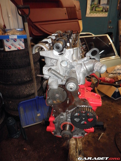

nu börja de hända grejer
https://www1.garaget.org/gallery/images/165/164767/164767-c130070465b06fe459f010b41bb3eed3.jpg
en bit på väg nu
https://www1.garaget.org/gallery/images/165/164767/164767-e59137597866c7f316eb812655c888ed.jpg
Då va de hemgång o dagens skörd va klar
https://www1.garaget.org/gallery/images/165/164767/164767-5edabb8e9e2a62711fa6780cdb6cb1b5.jpg
Hoho
https://www1.garaget.org/gallery/images/165/164767/164767-87e2bf6744ca0b7509fbbe6e697c4ed8.jpgSå kan de bli efter en dag i garaget, o naglarna e hela än
TBM NINJA
917 Inlägg
18 april 2012
#206
Gött å nästan pulat ihop motorn, har ni sänkt ner packboxarna i hÅllarna ordentligt? smile ska va 3mm neranför kanten

angående clipsen på listerna äre bara o ta en polygrip eller liknande och bryta bort sen köper du nya på volvo smile
302 Inlägg
19 april 2012
#208
henke_92  Ja du de vet jag inte. Men han ha/göt nog de när vi fixat de.
Ja nu börja de likna nåt=)
GustavssonF  Men e dom lätta att sätta dit då lr måste man ta sönder halva listen för sätta dit dom?
74 Inlägg
19 april 2012
#209
nej dom är bara att trycka i igen, inga svårigheter smile

ska nämnas att de där list clipsen kan vara jäkligt dyra. allt från ett par kronor till 30kr verkar det som.
Är en liten pain att byta ibland. som sagt bara klippa sönder och sen vålda i den med en plattmejsel brukar gå.
302 Inlägg
21 april 2012
#212
GustavssonF  Då ska jag gö ett försök på dom smile
it_mutt Tack=)
Extrazz Jo dom kosta 16kr/st på Volvo Så bli en sväng t skroten o hoppas jag kan ta loss dom hela Lr hitta fräscha lister där uppe.

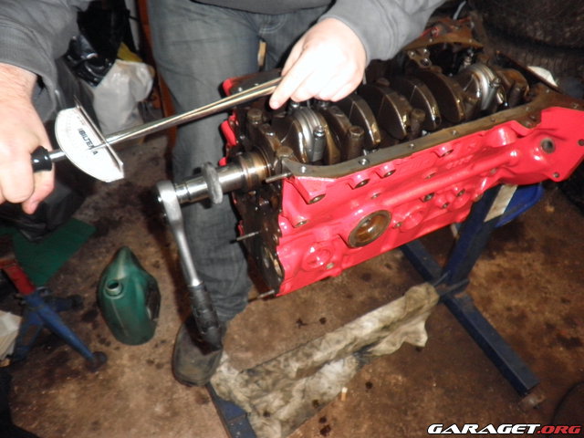

Så då ha man i veckan försökt få ihop motorn. gick skitbra i onsdags o allt flöt på... sen så fick jag strul me vevstake nr 1. Den vill int gå runt normalt när man skruva åt den..... Blir galen!!
Så idag bli de skruva isär motorn igen o se va som kan va fel. E ju nya grejer o allt.....
Tar staken i botten på cylinderväggen kanske, jag vet om att man får göra så på vitmotorna att man får fräsa ur lite ur cylinderväggen längs ner..
302 Inlägg
21 april 2012
#215
Grejen e den att motorn snurra fint tills jag skruva åt ARP bultarna på hprofilen. Drar jag allt får hårt. e de fel på lagret? lr e kolv o stake fel?

använder du vax remsa för att kolla tolleransen på lagrena?
Demokrati betyder helt enkelt att folk klubbar ner folk för folkets skull
302 Inlägg
22 april 2012
#217
Nej de ha jag int använt. Men ha hittat felet. Kolvar i fel riktning plus åtdraget alldeles för hårt.
snickare
612 Inlägg
22 april 2012
#218
bygga motor är en konst,de är väldigt viktigt att allting dras med rätt moment i rätt ordning och att tolleransen stämmer. annars kommer motorn inte hålla länge,speciellt om du ska köra race. och vet du om lager och sånt har blivit skadat nu när de har blivit åtdraget för hårt?

överfallen sitter rätt också va? lika bra å fråga då arborrningen kräver det annars går det tungt / inte alls
MVH
302 Inlägg
22 april 2012
#220
Nja race sa jag int köra. Den ska bara ha lite tryck i motorn o se snygg ut =P
Ja vi ha kolalt de o de ser okey ut. Men som sagt de märker jag när motorn startas upp...=P
