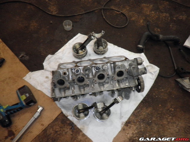

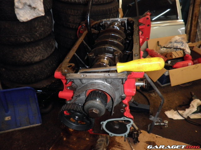

Ja då ha denna helg bestått av att få ihop motorn till min 940.  Ha gått upp o ner denna helg me snabba vändningar.
Började egentligen i onsdags. Då åkte jag till polaren (där jag har min motor) efter jobbet. För ju fortare jag får ihop den desto mer kan jag köra i sommar. Vi började plocka ihop den,  gick rätt trögt att dra runt den. Polaren tänkte att sätter vi dit toppen o allt o får upp oljetrycket kan de gå lättare. E ju ändå nya grejer o de kan va trögt då.
Men så va icke fallet o vi tänkte nä nu tar vi kväll o tar nya tag te helgen.
Fredageftermiddagen kom  o vi blev int klokare på motorn. Lossade APR bultarna o vände o vred. För motorn gick trögt när man skruva åt stake nr1…  Ringde säkert 10pers men ingen visste va felet kunde va… smått panik fick jag, för såg bara hur tiden flög iväg o felet kunde va dyrt. För hade jag otur va de fel på den nya H-profilstaken o då skull de bli att beställa ny o allt skull bli mer försenat.  Efter att int blitt klokare på felet efter ett par timmar så sa vi God natt garaget o inväntar återigen morrondagen.
Då kom lördagen, började morronen me att grundlacka o lacka oljekyl o remhjulet. Jag va ju ändå uppe kl 6,30 o pigg som en lärka hihi.
Sen blev kl9 o jag kunde ringa polaren för frulle o han skull hjälpa mig idag i garaget. Alltid lättare o hitta felet om man ser själva objektet.  Efter frullen blev de skroten för att hitta smådelar som jag behövde till bilen sen åkte vi till en annan som hade en redig momentnyckel för att skruva dit o om alla bultar(fick tips att de verktyg jag hade skruvat åt bultarna med kunde va missvisande o va ett av felen).
Då va de dags för em o åka te garaget. O hoppas vi skull hitta felet.
Bara skruva isär allt o gö om gö rätt…. O första felet vi hitta va att vi satt all 4 kolvarna/stakarna bakåt istället för framåt, men gå trögt på de sätter för de felet. Nä, så vi letade vidare.  Sedan märkte vi som nåra sagt, bultarna va vridna alldeles för hårt.
Mitt i detta kom 2 polare till förbi o ville va till hjälp för mig. Så nu va vi 5 st som meka me motorn. Att den mådde ska Ni veta, int varje dag 5 pers pillar må en motor hehe Lossade allt, byte plats på alla kolvar/stakar så ingen va på samma ställe som innan. Testade o skruva vrida runt motorn.  Tjohoo nu gick de bättre En sten föll från mitt hjärta de blev ingen dyr historia(än så länge)…. Många bäckar små bruka man säga.
Gjorde om momenten även på kamaxeln o vevaxelns bultar. Nu borde allt stå rätt till hoppas jag…..

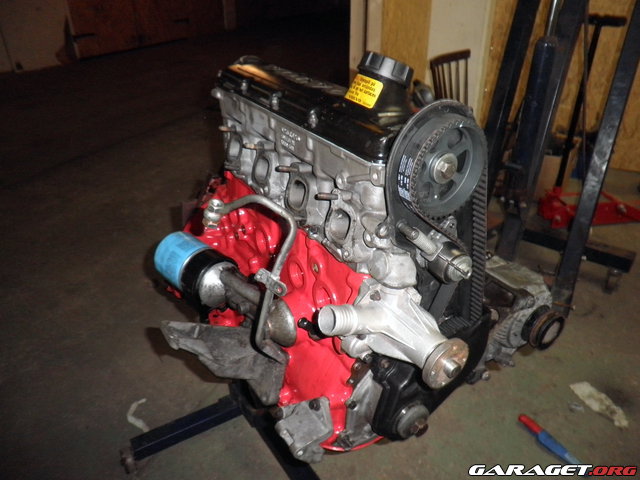

https://www1.garaget.org/gallery/images/165/164767/164767-bf1dd06ebca802dae856cefe45d16d8d.jpg
motorn nedskruvad igen

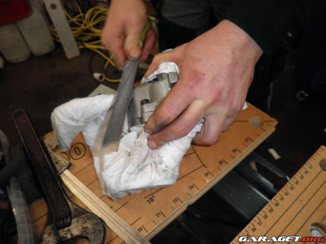

https://www1.garaget.org/gallery/images/165/164767/164767-6941ffcd8bc60015586abff9a795c05b.jpg
Den passade int redigt så fila fila fila lite

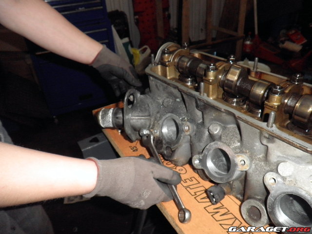

https://www1.garaget.org/gallery/images/165/164767/164767-c3b1147d592631250f43e7ee0b809675.jpg
toppen

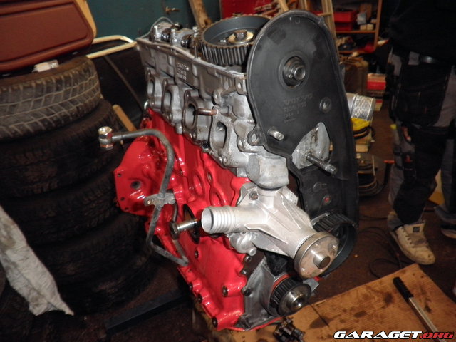

https://www1.garaget.org/gallery/images/165/164767/164767-bbf9191cb7e6502880214393175e09d6.jpg
pinnbultar lossas från den gamla motorn
https://www1.garaget.org/gallery/images/165/164767/164767-538912267362633d0254462f509f3d05.jpg

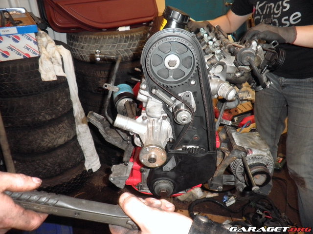

kamremmen på plats
https://www1.garaget.org/gallery/images/165/164767/164767-5917575731ef6ab5123b3bb347d85ba4.jpg
oljekyl på plats

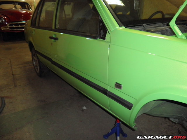

https://www1.garaget.org/gallery/images/165/164767/164767-122b5778827300cbd89026f6f5e4512c.jpg
Då va lister på plats. Efter ha vars på skroten o fixat hela. Va lite pill men de gick bra te slut

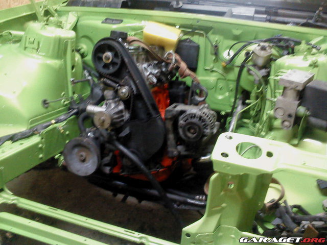

Så nu ha de hänt lite igen
I helgen så hände de lite

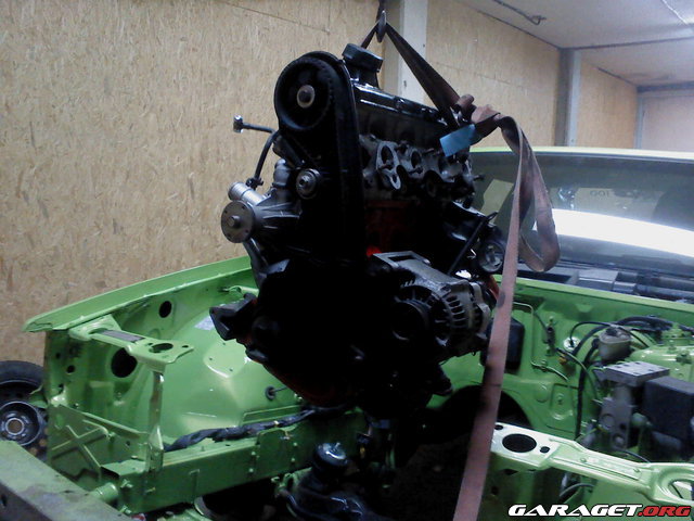

ett styck motor på väg
https://www1.garaget.org/gallery/images/165/164767/164767-f7e09551454e7a5c176b4b8ac96db2ff.jpg
https://www1.garaget.org/gallery/images/165/164767/164767-b724bcfeeb4c54cec4125adc6f07ba14.jpg

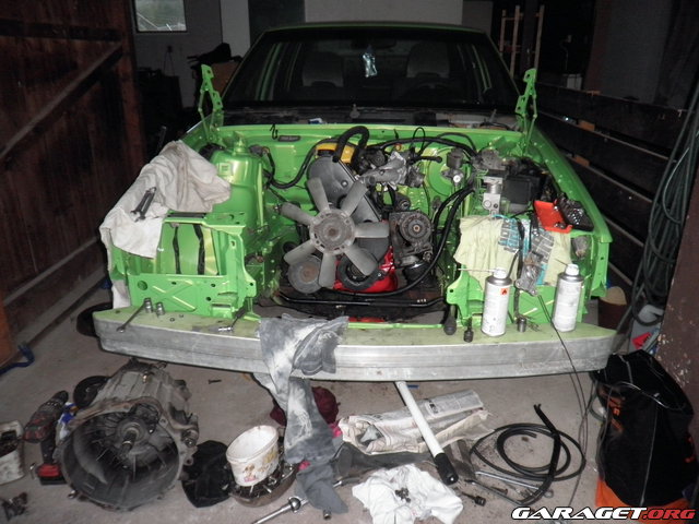

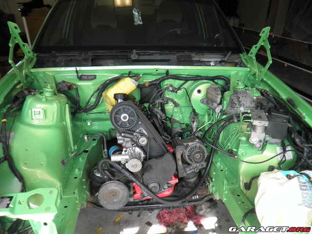

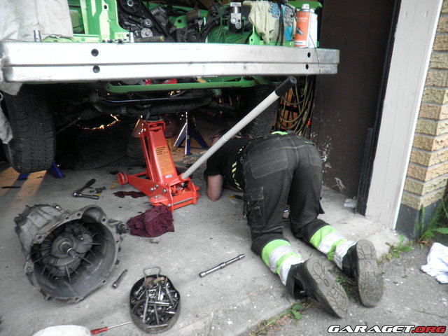

Så nu ha de återigen hänt lite. De gå trögt men de gå framåt iaf smile

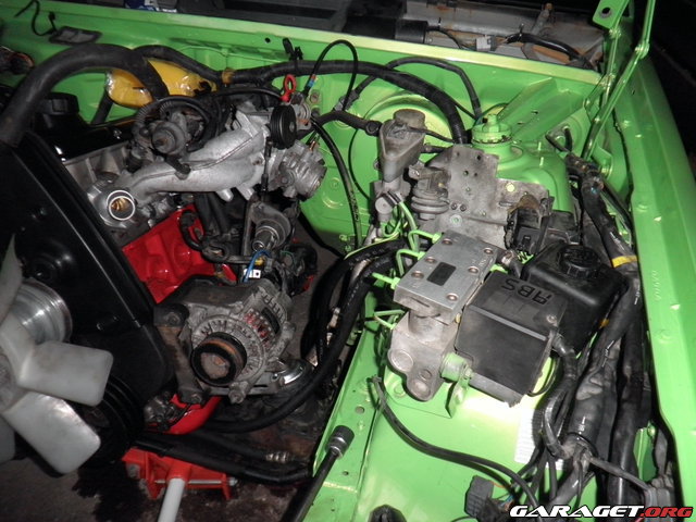

Ja då ha vi fått dit lite kablar o slangar
https://www1.garaget.org/gallery/images/165/164767/164767-456fe8426b5b5696fb37fd930dc4fed5.jpg
Här e en av mina medhjälpare me o kikar under bilen tongue
https://www1.garaget.org/gallery/images/165/164767/164767-de1680c2b0ac269debe2e05c78aae9b0.jpg
Ja då va vi klara för idag. Hände ju lte iafhttps://www1.garaget.org/gallery/images/165/164767/164767-97d457a854957ce14a4d6957963090a9.jpg
Ja som sagt jag e rätt nöjd de som hänt
https://www1.garaget.org/gallery/images/165/164767/164767-73799ab9210e91a43ae9d3ca7fcc8e1a.jpg
Skull ha fått dit vxl-låda o de egentligen men då de fattades delar som låg i ett garage 5mil bort så sattsade vi på el o de istället Så man ha gjort nån nytta. Imorn blir de ett ryck till de garaget o hämta alla grjer te bilen så allt e samlat på ett ställe=)
