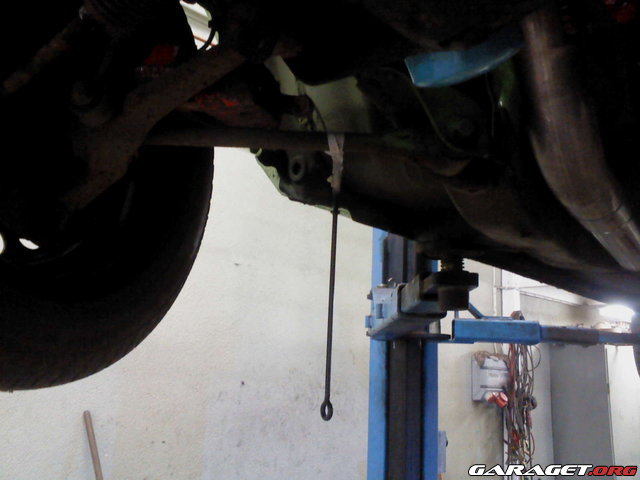

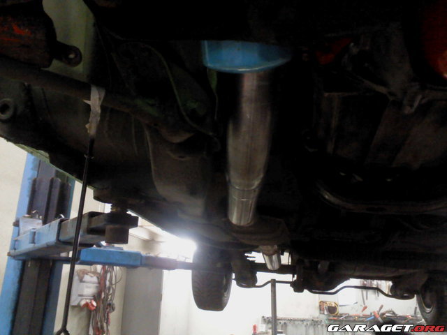

Detta hände igår efter att FLYTTAT bilen ännu en gång till ett nytt garage.
Inväntar att den ska torka=)
https://www1.garaget.org/gallery/images/165/164767/164767-bbf760c44a6d57c2f25efb83bc8dc431.jpg

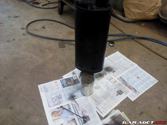

Ja såhär kan man torka delar oxå hihi
https://www1.garaget.org/gallery/images/165/164767/164767-4d9df235fb49269d7ec806593e12f090.jpg
snart e avgassystemet på plats
https://www1.garaget.org/gallery/images/165/164767/164767-a815f35d165b0fe5316ac748bdb820f8.jpg

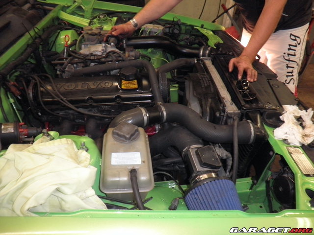

Idag så ha bilen blitt mer ihop plockad medans jag ha jobbat. Grabbarna tyckte synd om mig att jag haft ett uppehåll o dom ha semester så dom gorde ett ryck i morse o satte ihop den o skull prov starta den..... Dock får den ingen komp=/ mähäääää snyft
Främre sänksats e på plats.
imorn tar vi nya tag o hoppas vi kan hitta felet på vf den inte startar .....

Så detta hände igår en snabbis på en timme. Efter att ha plockat isär felsökt o hittat felet innan helgen.....
https://www1.garaget.org/gallery/images/165/164767/164767-ef66bc15f62f5e75d6e4e70df7257947.jpg
Klicka på länken får ni höra smile
