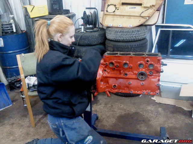

Så nu ha de hänt lite igen sen sist.
Titta o njut=)

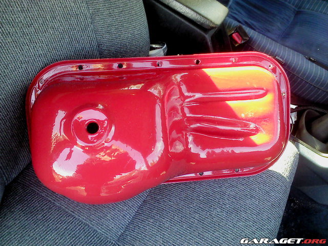

Oljetråg slipat o målat

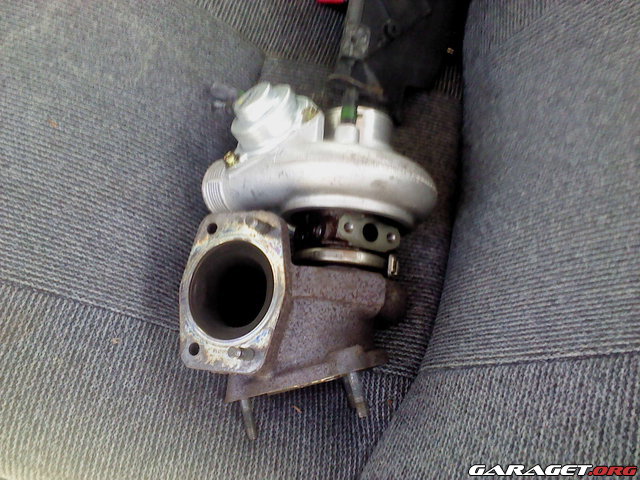

Min 16T som jag ska ha
https://www1.garaget.org/gallery/images/165/164767/164767-e52246089e6b7967f1d250d91e57d861.jpg

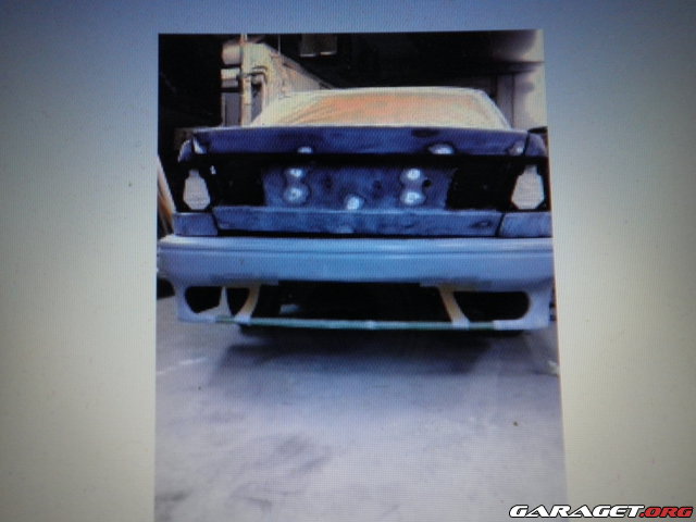

dålig bild men nu e karossen lackad iaf.
https://www1.garaget.org/gallery/images/165/164767/164767-de93c9226a1515f56dd70b5348a220e8.jpg

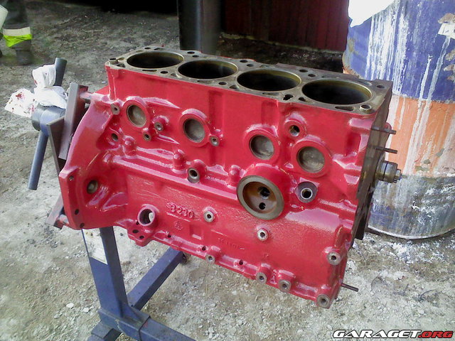

Blocket torkas mellan varven av måla måla måla=P hihi
https://www1.garaget.org/gallery/images/165/164767/164767-be7bc8b60957a9619d0c741ed84636e4.jpg
Jag e aktion o ny färg-igen haha
https://www1.garaget.org/gallery/images/165/164767/164767-24532f1646dd083e388b6fff615cee9e.jpg
Så nu invänta att blocket torkar, så man kan plocka ihop motorn.
O ha köpt en 531 top som ska in på lite slipning i veckan.
Inväntar paket me dämpare o h-profil som borde kommit i veckan Men ska ringa o tjöta lite de komma nån gång=)
Så ha projektet blitt en bra tråd igen? hihi

Har en 16T turbo liggandes om din strular. Är redan vänt på kompressorhuset men aldrig monterad efter det.
Annars kan du ju köra dubbla 16T agg ^^

Nja 2 e lte för möe Men bra o veta om de skull strula me denna=)

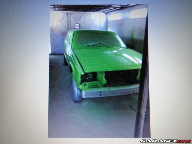

Så detta ha hänt ínom lacken
https://www1.garaget.org/gallery/images/165/164767/164767-2cd76830dbf331aa74c1841d1e649bba.jpg
Ha även fått hem dämparna Så nu ha jag komplett sänksats te bilen som ska sättas dit så snart som möjligt. ska ta hem bilen inom en vecka
25 Inlägg
7 mars 2012
#173
Härligt go grön färg det är på din bil, ser ut att rulla på bra med jobbet på din bil smile

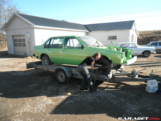

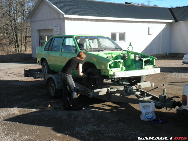

Detta gjordes idag efter jobbet.smile
Dags o lasta upp bilen för hemtagning=) Så va tycks?
https://www1.garaget.org/gallery/images/165/164767/164767-cd32d6c9a4b12f148fa408311c5f5faa.jpg
Lite pose måste man ju gö wink hehe Måste ju visa upp den snygga häcken hahaha big_smile
https://www1.garaget.org/gallery/images/165/164767/164767-1a9f01574d9884ae71ff8bd33812e6db.jpg
Nu ska bara allt de andr lackas. Men nu kan jag sätta dit inredning o så tills dom e klara. plus snart plocka ihp o i motor=)
