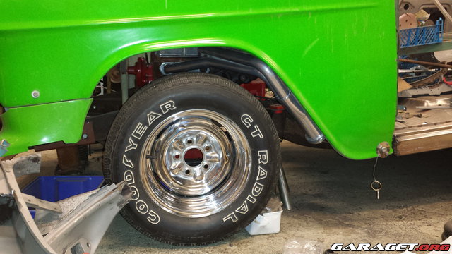

Foton från albumet som jag glömt uppdatera tråden med :B
Lite gummi på bakfälgarna så bilen , men 235or e på tok för smalt för 8tum fälgar, sen putsa jag av ett högtalargaller som jag ska använda på en prydnad bestående av instrumentbräda från cheva 55 & lite annat smile

Prydnadsbrädan syns föressten liggande bak på bilen såg jag nu wink
