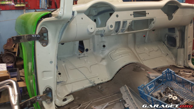

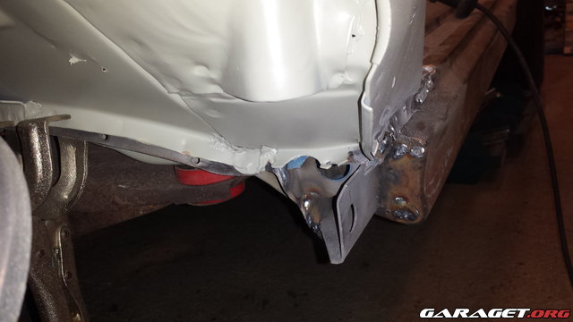

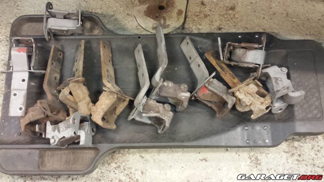

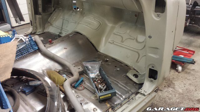

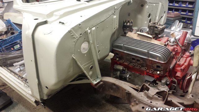

idag räckte tiden iaf till en mjukstart i garaget nu på kvällningen, fick torpeden lite närmre rätt plats, rensat gängor till gångjärn & letat fram alla dörrgångjärn, ska plocka igenom dom & se till att jag får 4st riktigt friska på bilen med fungerande stoppfjädrar (har 12st gångjärn varav 4st är avkapade så det borde gå att få ihop)

Trevligt Trevligt!!!!!!!! hur blir det, 4-link fram? smile

Tumbleweed skrev:
Grymt skön uppdatering!
Höjer gnistan med Goa bilder :-)
Tackar, ja & så kan man lura sig själv med såna här kameravinklar ;-)
Nej orginalframvagn med alla bussningar,leder mm nytt.
Ligger färdig lackat sen 3år

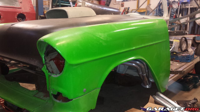

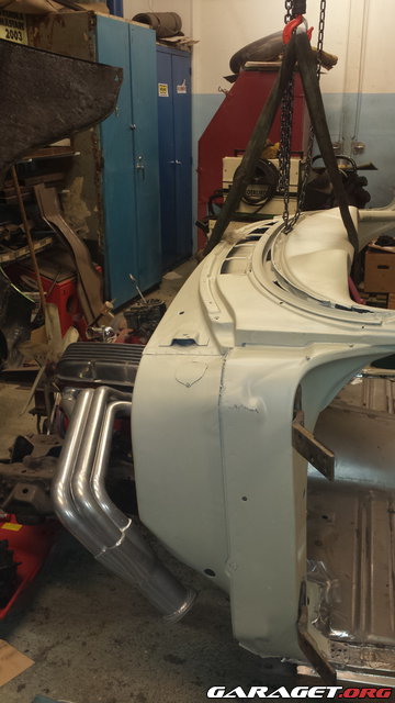

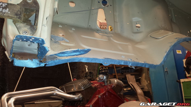

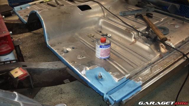

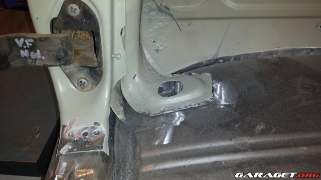

Så en halvdag i garaget fick det bli idag, gångjärn på plats på torpeden & alla små saker tillslipade i skarven mot golv/trösklar, och sen en sväng med svetsprimer, imorgon hamnar torpeden slutgiltligt på sin plats, dock väntar jag med svetsning tills jag passat ihop med dörrar & övrigt så jag har möjlighet till mindre justeringar.
har även uppdaterat säljesalbumet med sånt som blev över i gångjärnsväg:
http://www.garaget.org/mypage/gallery.p … lbum=28925
Dagens jobb:

Jädrar va coolt!! Grymt mäktigt o se bitarna sväva o i väntan på svets :-)
Tumbleweed skrev:
Och sådana cal custom kåpor e supergoa!!
Ja riktigt mysigt med svävande bildelar.
Kåporna är helrätt på en sån här morot.
Dock nån klåpare som försökt borra om dom till 50tal & lagat med kemisk metall.

Fasen så trevligt smile och äre bara jag som gillar färgen på Volvo svets primer ?
6 643 Inlägg
12 januari 2015
#2060
Den är BLÅ ;-)
