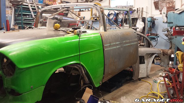

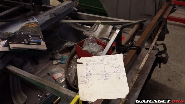

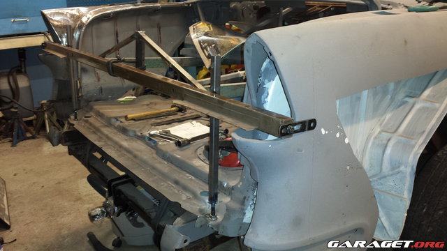

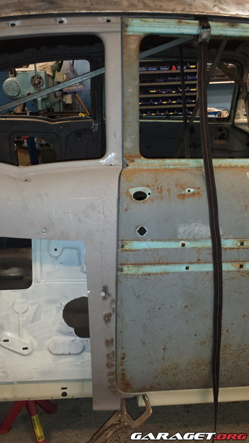

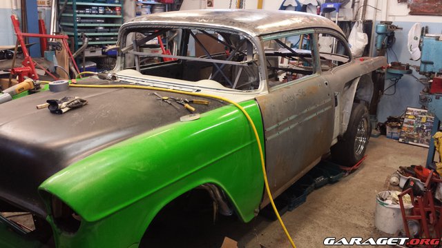

ja då var det ytterligare 7tim avklarade (inkl en resa på 5km & mätning på en annan kaross)
har även hinnit med en skön tur med rodden ida wink

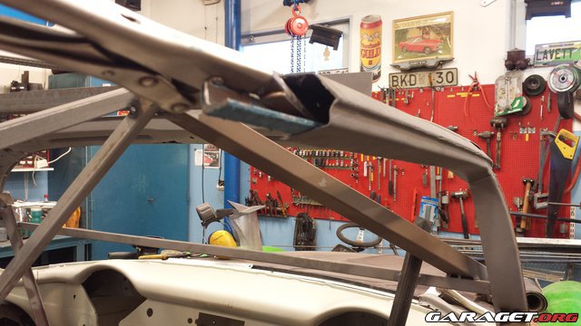

Fastsvetsning förstärkning i balken ovanför dörren.
https://www1.garaget.org/gallery/images/45/44948/44948-0dda758999e53790760c198e8073c40e.jpg

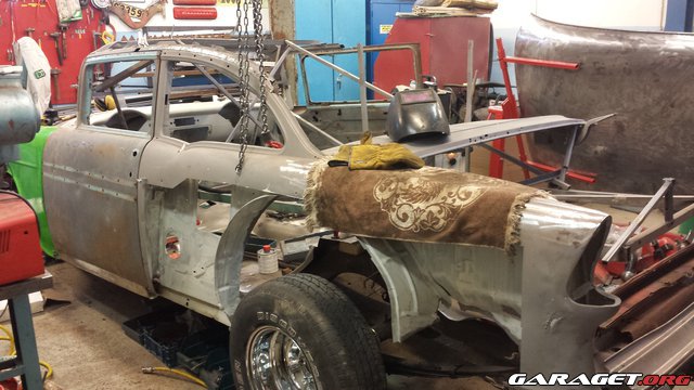

första bakskärmen påväg dit.
https://www1.garaget.org/gallery/images/45/44948/44948-fdec65089e76f75bf505f2756efe2cfa.jpg
En skärm på plats
https://www1.garaget.org/gallery/images/45/44948/44948-4ac2bb543056a8c4898aa173cef45201.jpg
Hoppsan wink
https://www1.garaget.org/gallery/images/45/44948/44948-e4d7404b0d8ebeb648890c415cead85e.jpg
https://www1.garaget.org/gallery/images/45/44948/44948-a936c118492f2d3fa6b20520edbce345.jpg

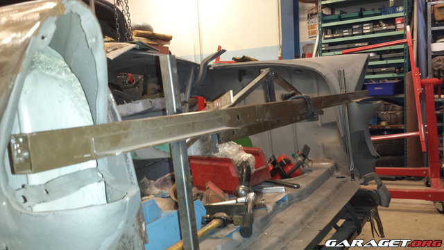

Men här vare lite fel... det blev att åka in till Sandviken & mäta på en 55a.
https://www1.garaget.org/gallery/images/45/44948/44948-81309f65a14488c4ad368dd212b65f9c.jpg
https://www1.garaget.org/gallery/images/45/44948/44948-6655ac66b9f5c6690b6b499505d03ed2.jpg

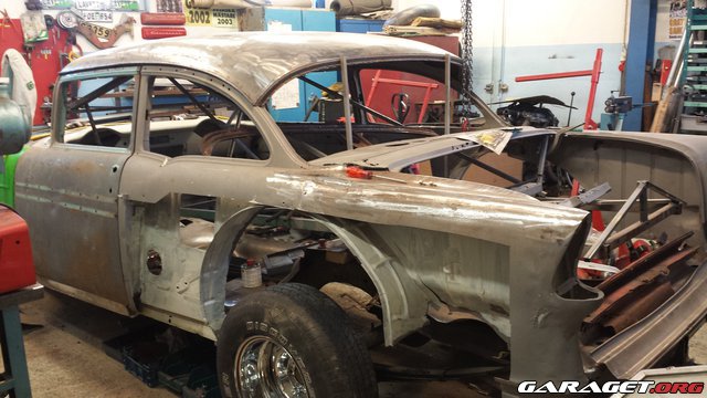

Så nu börjar det likna nåt
https://www1.garaget.org/gallery/images/45/44948/44948-ba5083f41ce3b3ac837d2fd12a340a6a.jpg
https://www1.garaget.org/gallery/images/45/44948/44948-e05e90c4954393c5bab9e0d89342aaa0.jpg

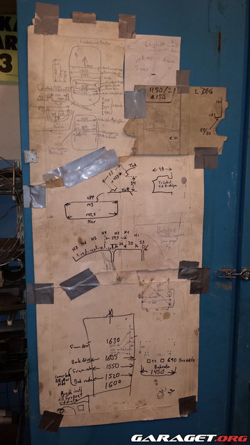

Lite mått att hålla koll på wink
https://www1.garaget.org/gallery/images/45/44948/44948-0a497acc5cd1a611ef6d07a44468fe0c.jpg

pusslet börjar ju likna en bil igen! wink

och skön bild på dina mått"" papper :-D
Välförtjänt tur med hotroden!
6 643 Inlägg
13 januari 2015
#2092
Tumbleweed skrev:
En stor klapp på axeln!! Ser fan bra ut!!
tackar, ja det upptejpade är gamla mått som jag mätt på två olika bilar tidigare.
det jag mätte idag är lilla lappen som ligger i skuffen på bilen på ett foto.
