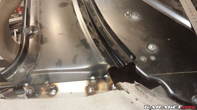

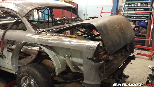

Ja idag har mätandet & justerandet fortsatt....

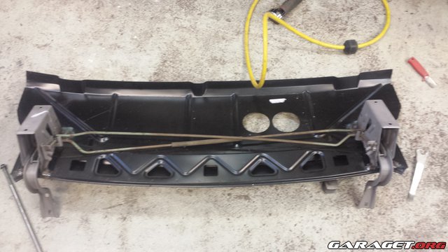

först svetsning av gångjärn under hatthylla & montering av HÅRDA fjäderstänger.
https://www1.garaget.org/gallery/images/45/44948/44948-f2f751d2644eaa440ca832ed5169e9c4.jpg
måttar & måttar, tur jag haft tillgång till 2 andra karosser & mäta på....
https://www1.garaget.org/gallery/images/45/44948/44948-78467ff89ea43630bc45f3100c691282.jpg

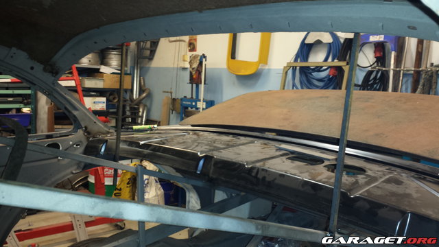

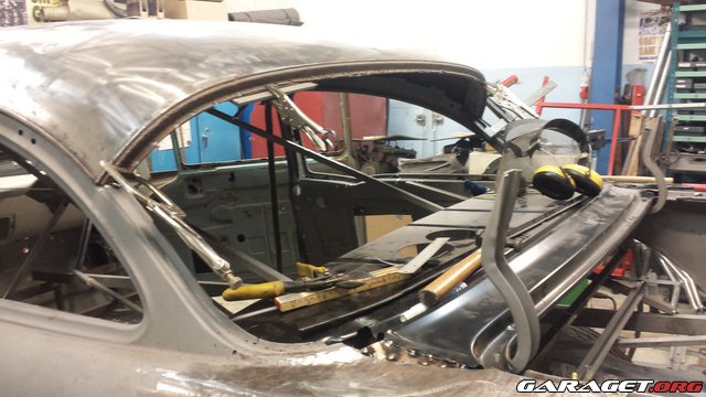

Så nu är hatthyllan fixerad med lite punkter här & där, måtter på bakrutan stämmer på höjden & längden
https://www1.garaget.org/gallery/images/45/44948/44948-38c09e5a0bbeef222031e392a6a1de14.jpg

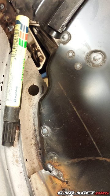

bara punktsvetsat bottenplåten mot bakskärmen än, ska vara dubbelplåt här.
Brände igenom bra när jag svetsa gångjärnen ser jag winkhttps://www1.garaget.org/gallery/images/45/44948/44948-f737ee4ee17b7d0594c63239672cbbfb.jpg

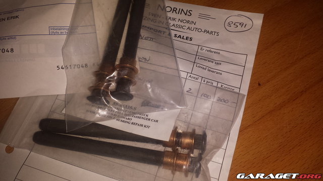

Och så en snabbleverans från Norins, Beställde igår, kom i brevlådan idag, sprintar till dörrgångjärnen.
https://www1.garaget.org/gallery/images/45/44948/44948-75efc378087ff2d122746b18a0245e03.jpg

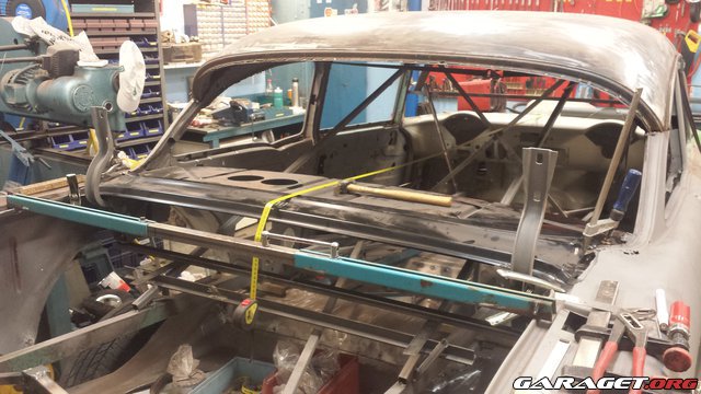

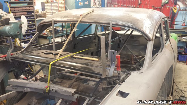

Svetsar vidare i karossen, hoppas hinna många punkter idag så karosstommen blir fixerad &
jag kan lyfta av takplåten igen.
Här är gårdagens arbete:
Fixerar bakre takbalken för svetsning i C-stolpar + att jag sätter stolpar ner till kryssförstärkningen.
https://www1.garaget.org/gallery/images/45/44948/44948-e1ae44bb0f46c27d4ec1f91043e052a0.jpg
https://www1.garaget.org/gallery/images/45/44948/44948-389b544d76b043ede2a1ac013a6168a0.jpg

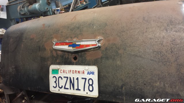

Baklucka på plats:
https://www1.garaget.org/gallery/images/45/44948/44948-0bdf85e859adfec7ddaeb96294edc7ee.jpg

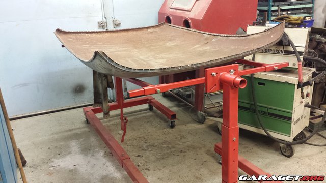

idag har det mest blivit drömmande om varma platser & småpunktande / riktande, fått fast takbalkarna &
lyftat av takplåten igen så jag kan svetsa ovansida på balkar ,
taket ska blästras runt kanterna, svetsas på ett par ställen & riktas lite till innan det sätts på plats.
