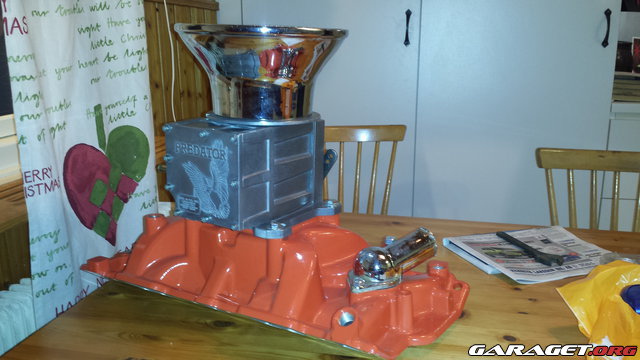

JohnWayne skrev:
Då borde du ju hitta ett gammalt tripak insug smile
har ju det här om du glömt det ?
http://www1.garaget.org/gallery/images/45/44948/44948-c412b421a0d47dc6602e5fffa4b0c8f8.jpg
Ja det där var mycket trevligare big_smile Absoluta toppen vore väl ett Hillborn-sprut eller smile
Nä ..... eller..... wink

Putteliten skrev:
Ja antingen det där eller ett Tunnelram insug med nåt häftigt på toppen!
Jo de e ju ett alternativ, men varken tunnelram eller Predator är ju nåt finfint körglädjesämne, iaf inte om man ska tro ryktena wink

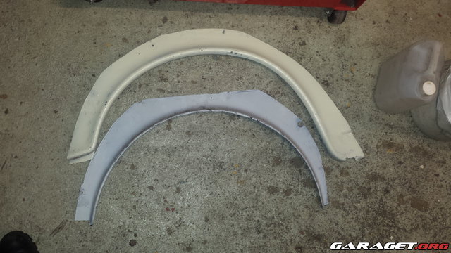

Då har jag två alternativa mallar till runda hjulhus ,
tackar Jackson_ för senaste tillskottet, en rostig framskärm som donerat kanten smile

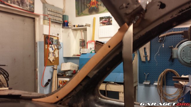

Pillat vidare på prydnadshyllan & börjat tillverka list invändigt till bakrutan.
(Fick låna list av garaget.org/Jackson_ som mall)
Provar i bilen

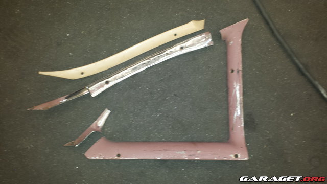

Tvättat av färgen av rutbågen som får donera plåt.

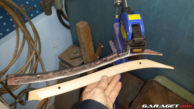

Slipat rent & delat listbiten, även knackat den lite plattare.

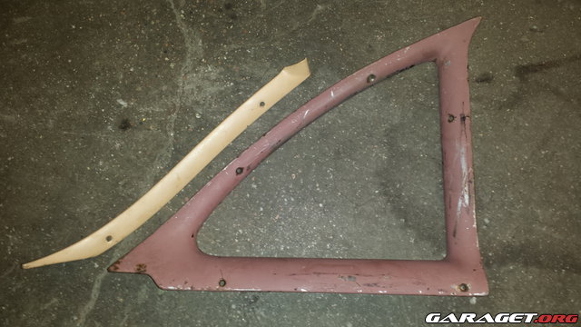

Sträcker plåten lite för att få till avslutet.

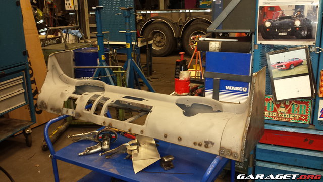

Och så bjuder jag på lite "prydnadshylla" som jag svetsar vidare på lite då&då.

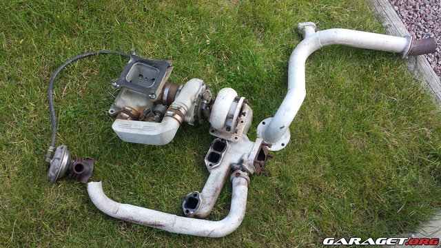

#2173
Long time men inge gjort,
men titta va jag hitta idag wink
https://www1.garaget.org/gallery/images/45/44948/44948-3eec0259d74d6624f200c5f956626248.jpg
6 643 Inlägg
24 juli 2015
#2175
Putteliten skrev:
Ska den få konstgjord andning bilen?
Jag vet inte wink
