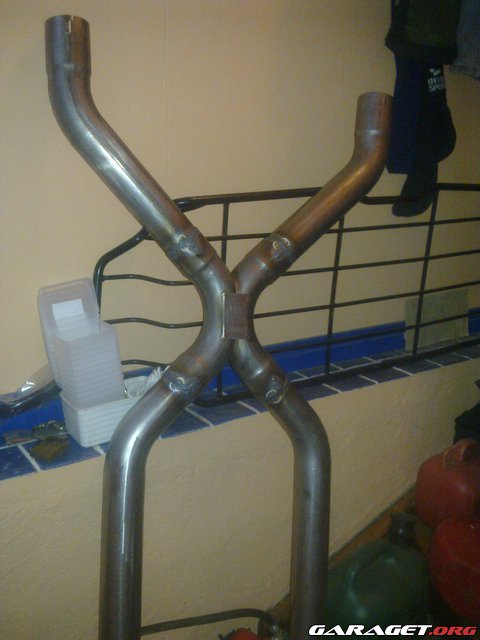

Igår svetsade en jobbarkompis ihop X-pipen åt mig,
https://www1.garaget.org/gallery/images/45/44948/44948-6b21e58abf8b44649fafc39af21e5d4d.jpg
Självlärd
3 083 Inlägg
3 februari 2012
#222
http://www1.garaget.org/gallery/images/45/44948/44948-6b21e58abf8b44649fafc39af21e5d4d.jpg
Tjusigt Bozze smile.

Japp , ska slipa ner svetsskarvarna sen men fick inte tid till det på jobbet igår,
så jag tog hem röret igen & får väl ta tag i det "nån dag" här hemma istället.

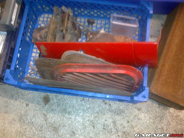

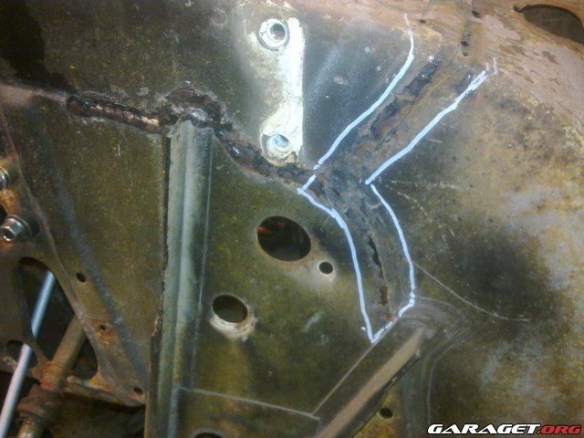

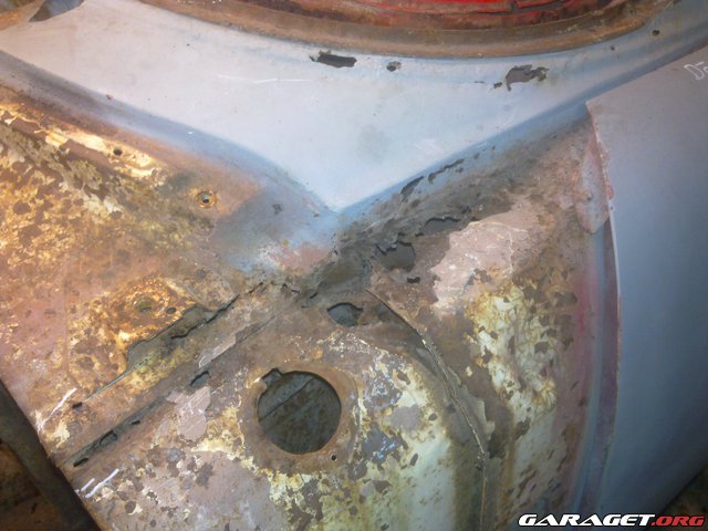

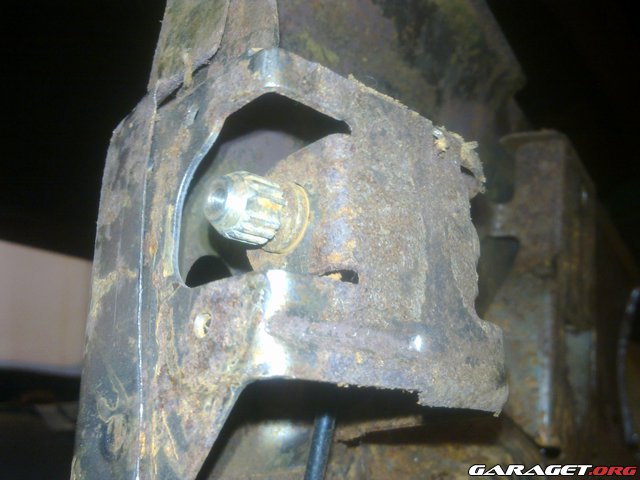

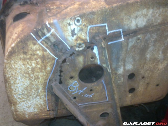

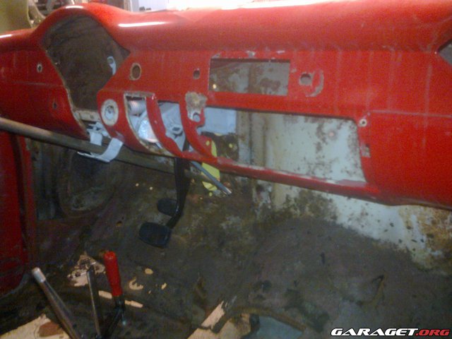

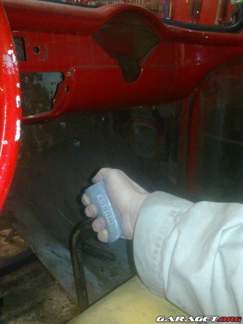

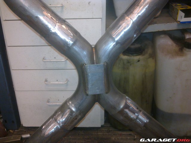

Sådär ja, på lediga måndagens eftermiddag/kväll ägnades ca.4 tim åt chevan,
# slipade svetskarvarna på avgasystemet
# rensade instrumentbrädan på allt löstagbart
# plockade bort spjäll, luftintagsgaller & täckplåtar till friskluftkanalerna.
# Rensade bakluckan på låsmekanismen
# tog bort dom återstående fönsterskenorna i
# rensade karosskitt & inventerade rost & lite till rost, hackade spackel mm
https://www1.garaget.org/gallery/images/45/44948/44948-4c3d5a1aca20b86e6e92d4506363f643.jpg
https://www1.garaget.org/gallery/images/45/44948/44948-71659eb046fd64a163f06bd23ae71d12.jpg
https://www1.garaget.org/gallery/images/45/44948/44948-889c846b9eb3497eea6821925a80d1c6.jpg

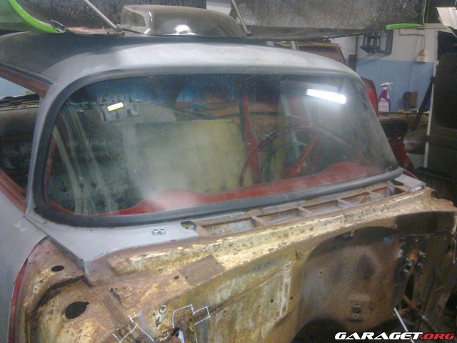

eftersom det är ganska rejält rostigt runt kupefläktens fäste &
jag saknar själva fläkttrumman & fläktmotorn så bestämde
jag mig för att lägga igen allt med en slät plåt istället &
montera en egenbyggd kupefläkt under intrumentbrädan.
https://www1.garaget.org/gallery/images/45/44948/44948-b3807440f1927707c853f7f5ff9586d4.jpg

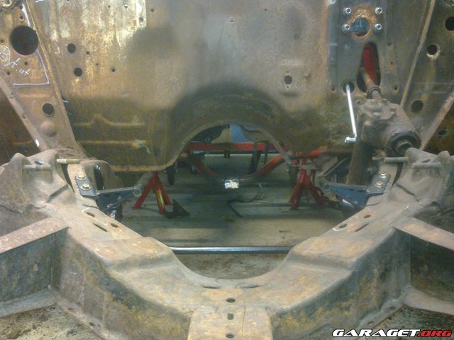

torpedväggen & torpedplåten mot vindrutan behöver nog repareras den med wink
https://www1.garaget.org/gallery/images/45/44948/44948-fb330b8821815404b7c7e6e1e41e2d9a.jpg
https://www1.garaget.org/gallery/images/45/44948/44948-a639dd1c57da1f6090e7ab903dbc6d33.jpg

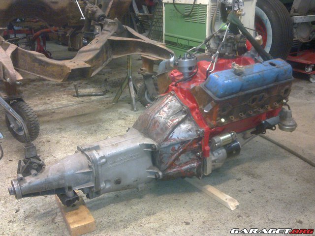

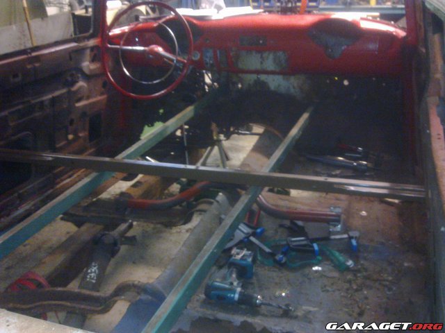

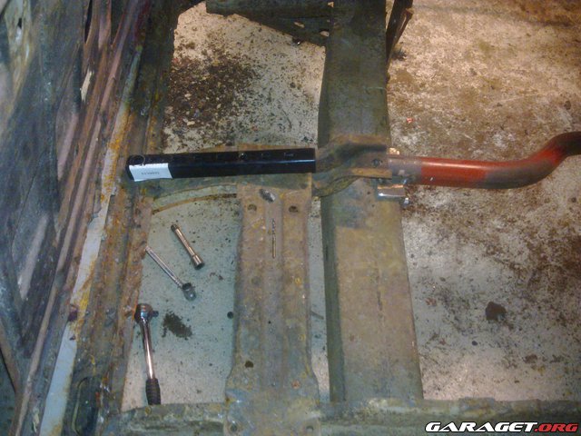

så ännu en kväll i garaget avklarad, 2½-3tim arbete idag.
#borrat hål för växellådsbalken'
#funderat över konstruktion av fäste till kopplingslänkage
#lyftat ur motor & låda
#kapat till balkar , måttat & funderat över hur jag ska kryssa upp karossen
(kom på att jag nog ska prova inredningens passform innan jag börjar svetsa fast balkarna)
motorn har ramlat bort...... sad
https://www1.garaget.org/gallery/images/45/44948/44948-bf391f64265435fc9ae4affb01c6e40c.jpg
jasså där var den wink
https://www1.garaget.org/gallery/images/45/44948/44948-d1a883088a263ca66bf3c4920e8d570f.jpg

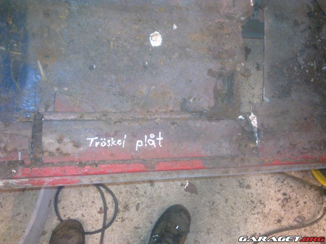

Inmätning av fästen för kryssförstärkning inför golvbytet.
den svarta lilla profilen ska bultas fast i soffans golvfäste är det tänkt.
https://www1.garaget.org/gallery/images/45/44948/44948-9c2e9d776d8d9ca4b45d3b021b42b62f.jpg
https://www1.garaget.org/gallery/images/45/44948/44948-a4ab08f21d3e8eb1aebf988e175ee857.jpg
kapade även ur en bit invändig täcvkplåt över golv/tröskelskarv,
bra att ha kvar som mall vid eventuell nytillverkning
https://www1.garaget.org/gallery/images/45/44948/44948-0f48af57716fffe1712a09263a857c12.jpg

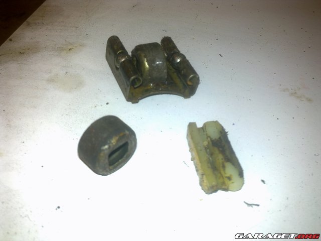

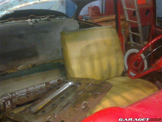

Så nån timma på söndagseftermiddan/kvällningen så plockades soffor & rutor fram från gömmorna & provmonterades.
BAKRUTAN PASSAR SOM #¤#%&###¤"#"""##¤ roll hmm
fick mixtra lite innan jag hittade ett bra sätt & få fast framsoffan. vardera fästet sitter i en skruv av 4a nu,
krävs tillverkning av adaptrar mot golvet.
sen saknas det lite prylar till soffan som jag gärna vill ha hjälp att idetifiera. (okänt vilken bil den kommer från)
https://www1.garaget.org/gallery/images/45/44948/44948-89083ae247f49b951a8edde65545057d.jpg
https://www1.garaget.org/gallery/images/45/44948/44948-a544c5ea9efd11faf9687b864997d1ff.jpg
SAKNADE PRYLAR, TIPS ÖNSKAS:
Plastklackar,rullar & hållare saknas i den ena golvskenan,
dessutom saknas handtagen+täckbrickor till ryggstödslåsen.
https://www1.garaget.org/gallery/images/45/44948/44948-8b6b0a26878744bf510c8803e1b3aec6.jpg
https://www1.garaget.org/gallery/images/45/44948/44948-22a451fac82347bfdebf8505e7072a44.jpg
Senast redigerat av farbrorbozze (12 februari 2012)

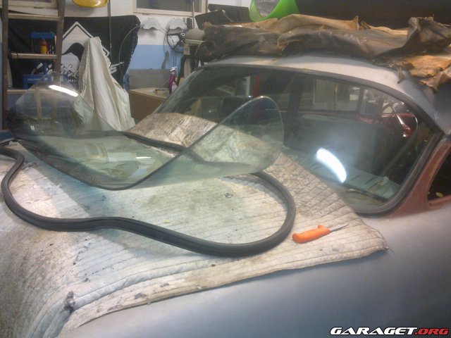

#234
idag blev det bara en timme i garaget, provade in framrutan & sen satt jag & torrkörde bilen resten av tiden wink
framrutan passade perfekt smile
https://www1.garaget.org/gallery/images/45/44948/44948-9abed4197bd43015c1f16b2b9e00eb35.jpg
Bryter lite i Hursten... nästan så det kittlade lite i wursten wink
https://www1.garaget.org/gallery/images/45/44948/44948-d9c3de5c8f4e145e68f21c26ff104b4d.jpg
