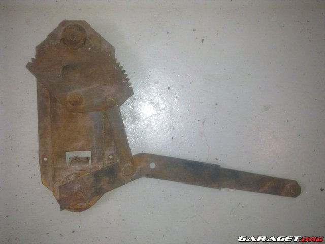

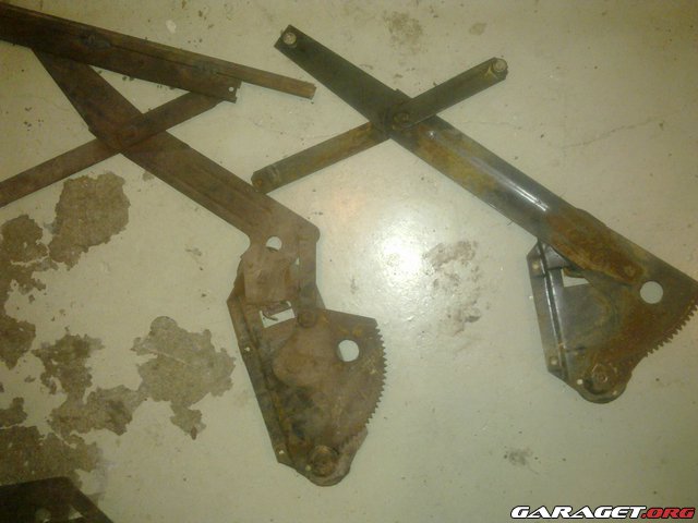

Liten jämförelse på 2 & 4 dörrars främre fönsterhiss, för er som trodde det skulle passa med 4-d hiss på en 2-d så kan jag bara säga, det krävs isåfall en rejäl modifiering, inte ens infästningens platta med dom 4a skruvarna är lika. wink
& en bild på min bakre fönsterhiss , den är åxå helt olik bakdörrens fönsterhiss
Vänster 2-d , höger 4-d
https://www1.garaget.org/gallery/images/45/44948/44948-120ffb8f134e27cf4437d9970b1a7de6.jpg
bakre hiss 2-d stolpe (sedan)
https://www1.garaget.org/gallery/images/45/44948/44948-e087548251b05bae7fa3b03a2abd68c2.jpg
