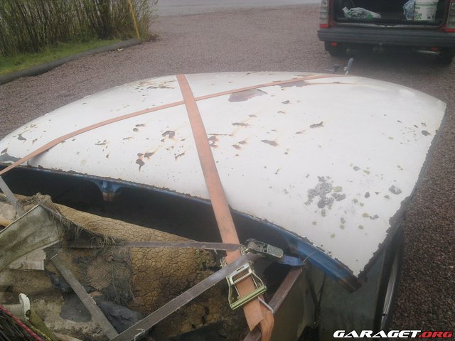

ska nog hämta taket på fredag, sen om jag använder hela eller delar det får framtiden utvisa.
du kanske kan få knäcka ett par plåtbitar åt mig om din bock klarar att göra skarpa 90`gr bockar i 1mm plåt? hur långa klarar du att göra? då har jag ju en orsak att komma & kolla på ditt bygge wink

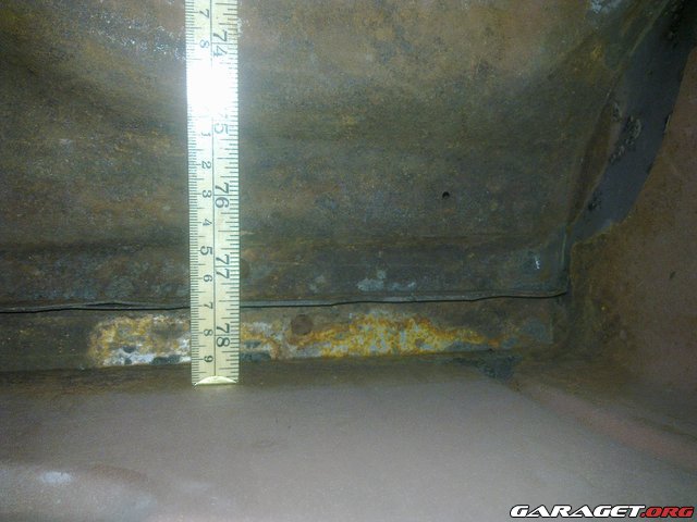

Foto ovanifrån. med karosssidan i nedrekant på bild, botten på 30 & en "svetsfläns" upp mot golvet
https://www1.garaget.org/gallery/images/45/44948/44948-63416860bbb50d953b03430f248e68b0.jpg
på denna bild syns det lite hur "perforerad" rännan är på min bil

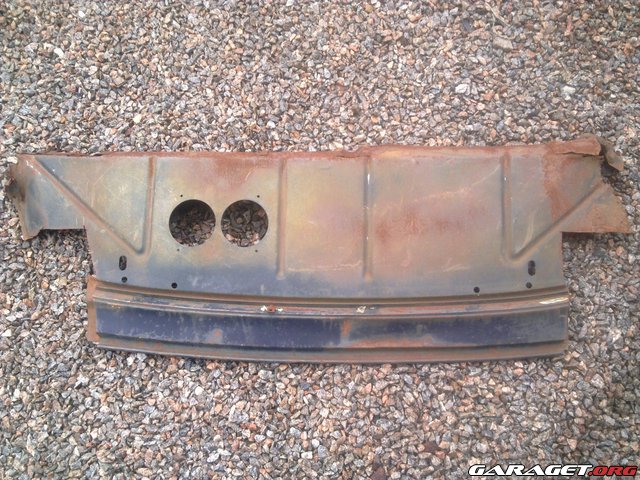

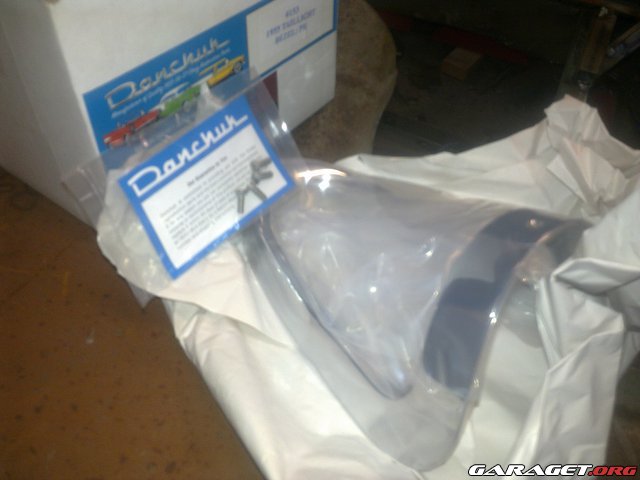

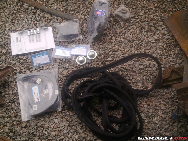

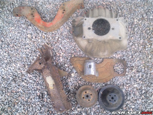

Idag har jag vart på shoppingrunda
hämtat lite av de nya delarna jag beställt av www.Norins.nu
dessutom lite begagnat "fynd"
Balk under baksäte + lite mer nya prylar.
https://www1.garaget.org/gallery/images/45/44948/44948-da7062cdd26dd42585c153acbb925b3f.jpg
https://www1.garaget.org/gallery/images/45/44948/44948-98bce48210fca92e4dfd84d54302ab2e.jpg
https://www1.garaget.org/gallery/images/45/44948/44948-4141c77b6bf2f357726df41ad2c825f9.jpg

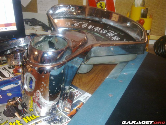

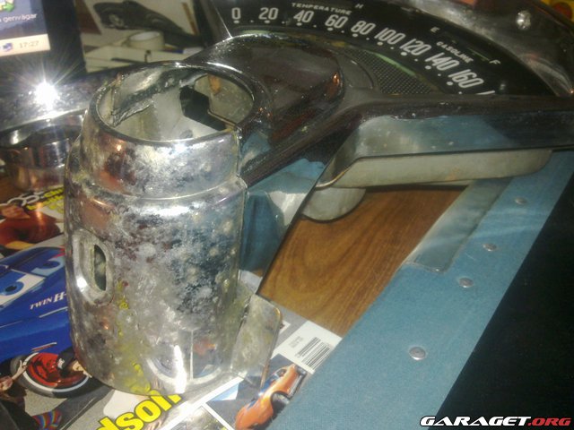

En viktig detalj som saknats var den nedre kåpan runt rattstången, matt & funl,
men iaf bättre än att vara utan:
https://www1.garaget.org/gallery/images/45/44948/44948-109ca15cc55f0157483d56b343b506b1.jpg
efter lite "putsning"
https://www1.garaget.org/gallery/images/45/44948/44948-94dd1773e431040b91fca370f25bdee3.jpg

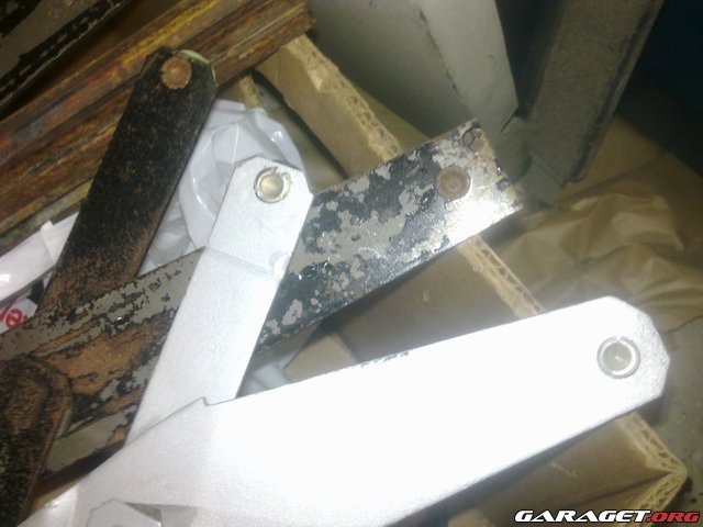

Idag tog jag hjälp av en jobbarkompis (på bilden) idag,  när han jobbade i bromsrummet så passade jag på att nita ett par rullar på första fönsterhissen i "bromsnitmaskinen". underlättade att vara två som hjälptes åt då hissen blir lite vinglig & tung att hålla rakt.
resultatet blev riktigt bra cool
nitarna sprack visserligen lite men så är det även orginal på hissarna så jag är nöjd ändå big_smile
https://www1.garaget.org/gallery/images/45/44948/44948-48ca14184271b962b61e75e84289c199.jpg
https://www1.garaget.org/gallery/images/45/44948/44948-24f80f04d0a5df8b3f723f01ed81b795.jpg

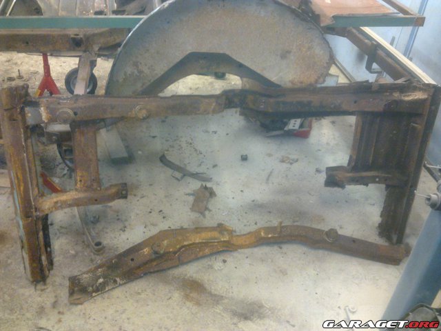

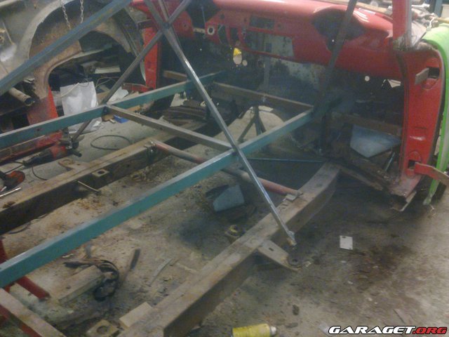

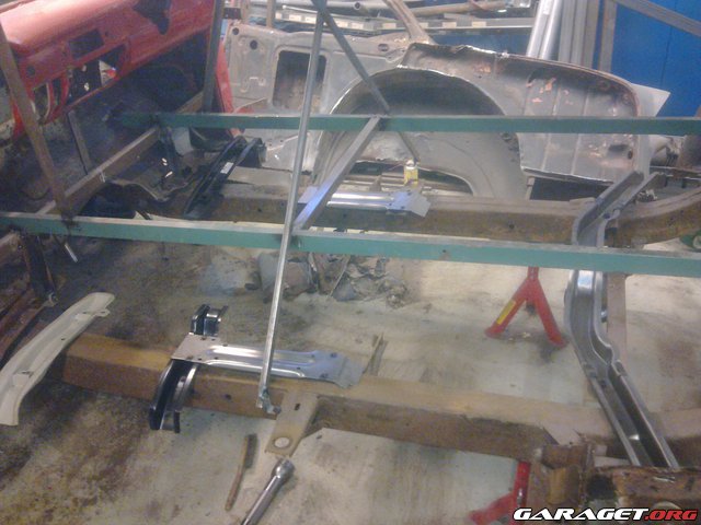

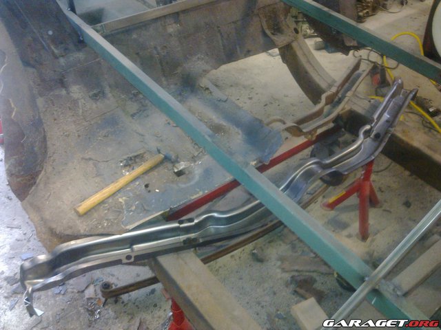

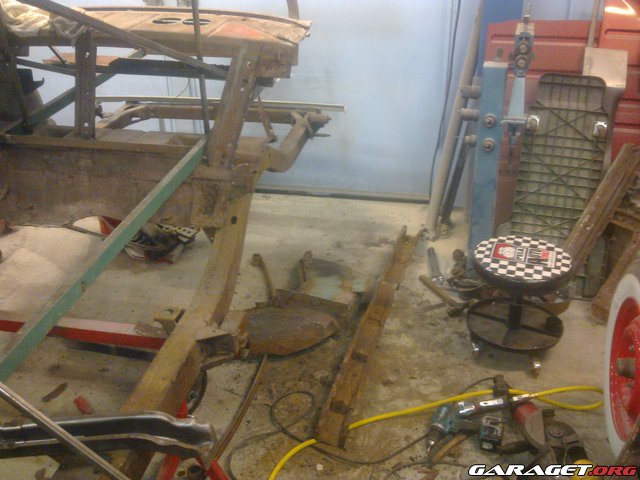

Kvällens arbete hemma i garaget blev fortsatt rensning av golv,
kapade av trösklarna vid A-stolpen & kapade golvet under baksätet & skruvade bort "allt"
Provade sedan in lite nya balkar, den fullbreda balken under framsoffan
är tänkt att återanvändas, resten blir nytt !

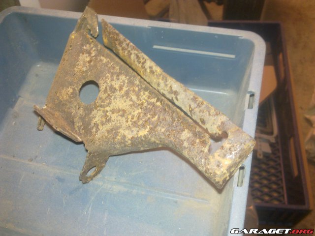

Riktade även till handbromsfästet jag fick igår, tror det måste bytas ut mot ett bättre.
https://www1.garaget.org/gallery/images/45/44948/44948-9e002eea76f17c4227e7384c1ce4cfdf.jpg
https://www1.garaget.org/gallery/images/45/44948/44948-4beaf11d86e640a56d94f8c75cd366ec.jpg
https://www1.garaget.org/gallery/images/45/44948/44948-aa4d95087764590e8a7d676e1b0d0020.jpg
https://www1.garaget.org/gallery/images/45/44948/44948-0f35f980fcb17587cb97d34e2c15f7f6.jpg

Inatt efter jobbet så rensade jag vidare, det börjar närma sig blästring & det är mycke spillplåt, spackel & underredsmassa som ska bort på delarna innan dess,
inatt blev iaf mittre golvbalken rensad från golvplåt, sofffästen mm  & vänster hjulhus losskapat från karossen

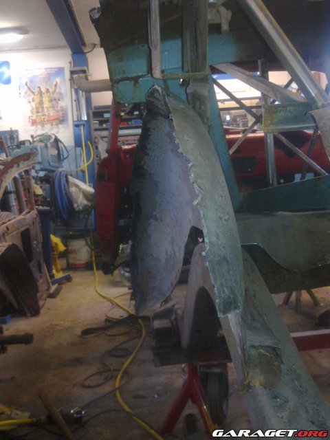

idag på förmiddan provade jag ut ombyggnaden av Chevas felkonstruktion (bredda hjulhus inåt) borrade loss punktsvetsarna på fästet från innerskärmen mot bagagegångjärnet, kapade av 5-6cm på bagagegolvet & lyftade in hjulhuset på insidan istället.
https://www1.garaget.org/gallery/images/45/44948/44948-af14d74ffbb78c27737fe76b57e8087a.jpg
