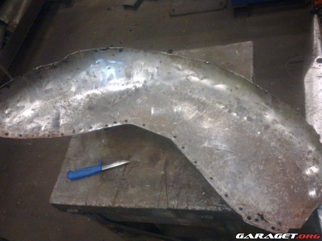

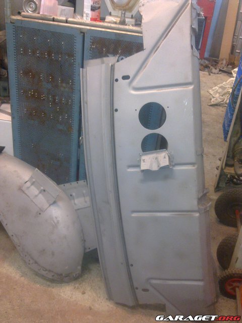

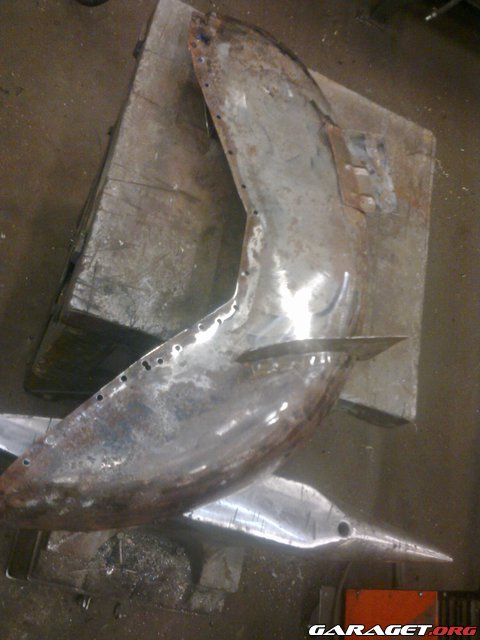

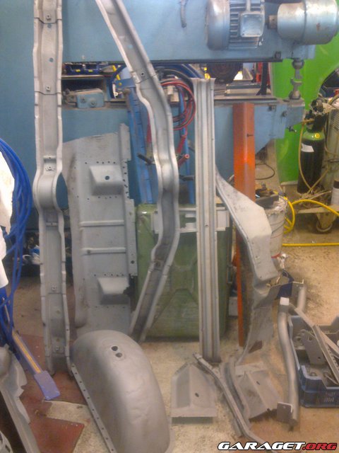

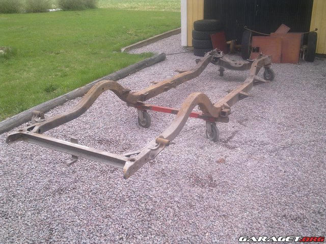

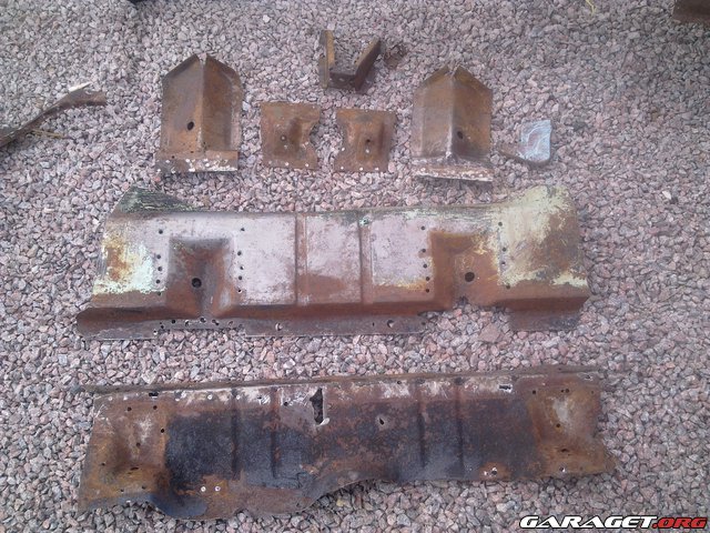

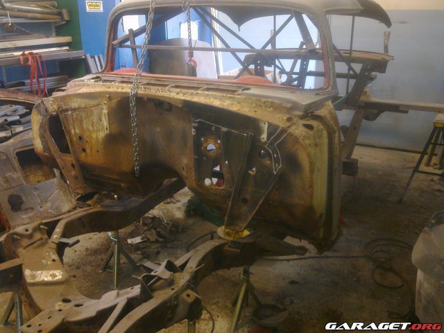

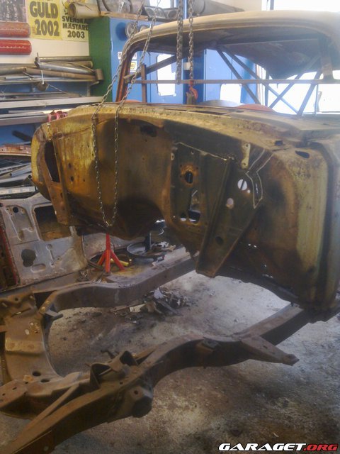

Så äntligen är internet igång igen smile

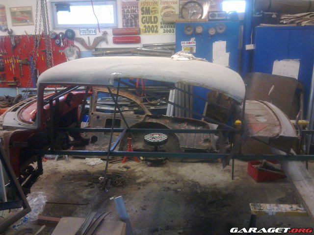

uppe i 98-timmar på chevan nu, som synes på kommande bilder så går rivningen rätt så fort.
tvättar & skrapar bort sand, underredsmassa mm borrar isär svetspunkter & förbereder för blästring.

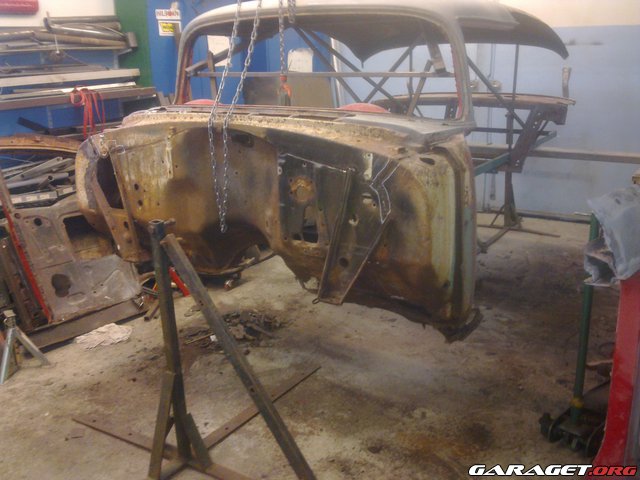

igår blev äntligen karossen fri från ramen , så nu är det lite jobb framöver med att passa ihop allt wink

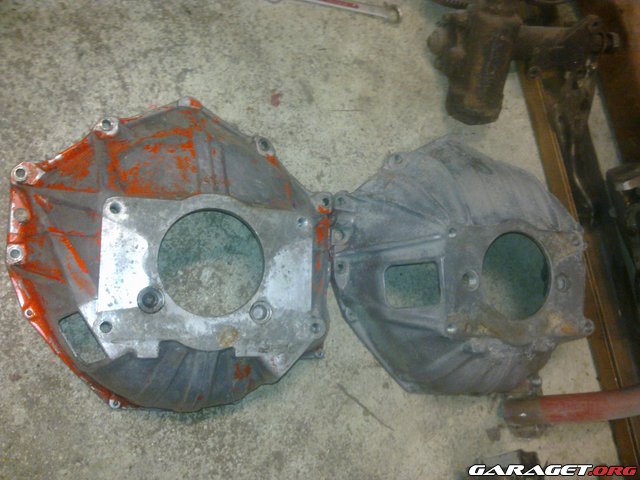

men först till sprängkåporna, för er som kör manuellt, jag hade iaf nollkoll på att det fanns så olika vinkel på kopplingshävarmen, tur jag fick tag på den högra kåpan förraveckan, den kommer passa mycke bättre i 55an
https://www1.garaget.org/gallery/images/45/44948/44948-6da0e433130f2d270e3563eae2ef8a06.jpg
15/5 rensa Vänster innerskärm
https://www1.garaget.org/gallery/images/45/44948/44948-7dd32e0def656ed92a7eec9d47867e91.jpg
https://www1.garaget.org/gallery/images/45/44948/44948-7481bf522c995b0ab35d71b9fcde7ea3.jpg

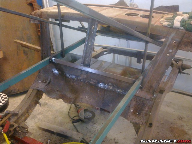

inprov av balk
https://www1.garaget.org/gallery/images/45/44948/44948-f02a9a5b85a55939b849d04437270c72.jpg
15-16/5 Borrar loss det sista golvet  från ryggstöd till baksäte
https://www1.garaget.org/gallery/images/45/44948/44948-9d2db7e1b9c11312699e71ac5c3c332c.jpg
17/5 Det är dax för separation:
https://www1.garaget.org/gallery/images/45/44948/44948-c974bb06da42633062d242ff0775ddab.jpg
https://www1.garaget.org/gallery/images/45/44948/44948-d6ecdbae062c03e31cf7d84ce49250ee.jpg
https://www1.garaget.org/gallery/images/45/44948/44948-9f403f891f57942c0550b5beee00d29e.jpg

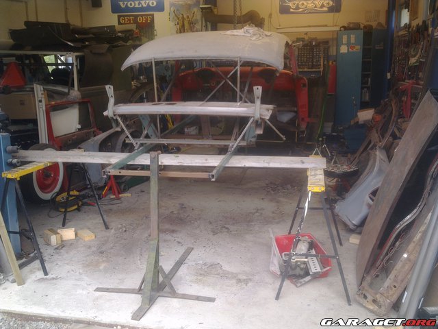

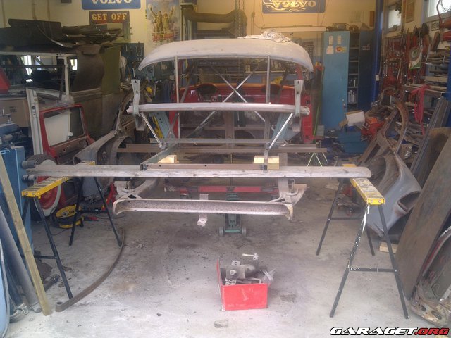

17/5 börja förbereda för snurra till karossresterna
https://www1.garaget.org/gallery/images/45/44948/44948-e141efb035689f37aff97c1b8274ff36.jpg
https://www1.garaget.org/gallery/images/45/44948/44948-19f2c3901eb751c048101ce0d546e6b4.jpg
https://www1.garaget.org/gallery/images/45/44948/44948-ceb77b3428457cc7bdcd471bd3712b67.jpg
"tom kaross"
https://www1.garaget.org/gallery/images/45/44948/44948-3e035f6fea2f5babe734be281fa03803.jpg

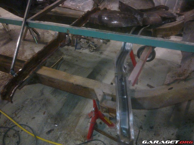

Ramen ute för tvätt
https://www1.garaget.org/gallery/images/45/44948/44948-44a983913b696ce2acd8744b49b5f8a2.jpg

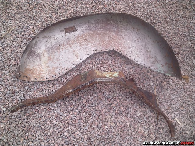

#499
Lördagseftermiddagen tillbringades på jobbet , trots att jag var ledig denna helg...
behövde tillgång till "tvättning" för att bli av med all underredsmassa & spackel på chevaprylarna
& riktiga tryckluftsdrivna slipmaskiner mm

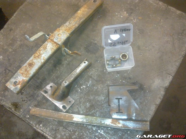

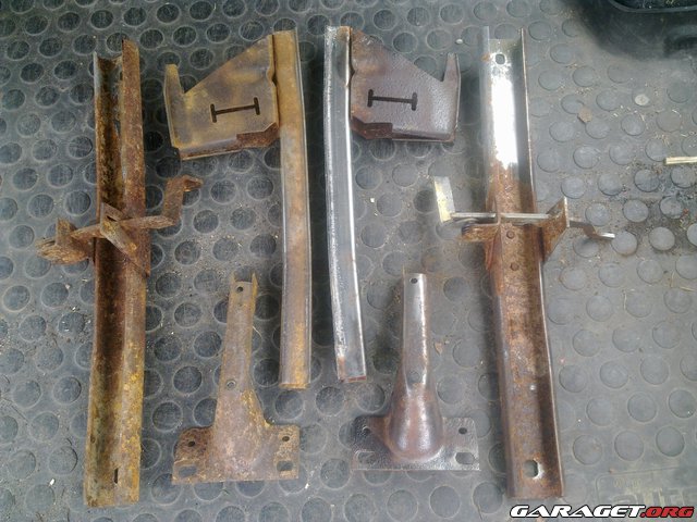

jobbade hårt med skenorna till framsoffan jag köpte förra fredagen.
plockade isär & tvättade rent, saknas dock en rulle i dom, hoppas man kan tillverka hållaren & det själv.

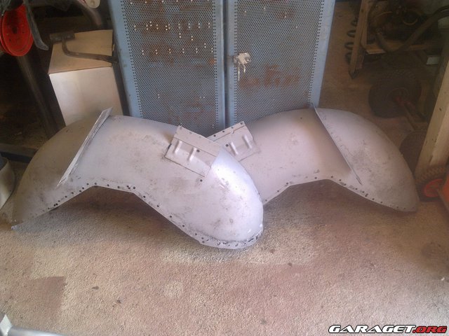

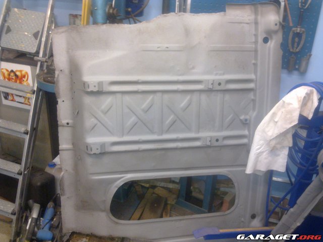

sen borrade jag massor av svetspunkter både på höger bakre innerskärm & på golvet över bakaxeln, allt för att komma åt & blästra alla delar som ska återanvändas på nya golvet.
Näst på tur är blästring av "allt detta + litet till" antingen imorgon kväll eller nästkommande vecka (V.22)
https://www1.garaget.org/gallery/images/45/44948/44948-3496b1ec05f99ebeabae63facac48325.jpg
https://www1.garaget.org/gallery/images/45/44948/44948-a73a0dbcbeafae42659d3dcd4131e13b.jpg
https://www1.garaget.org/gallery/images/45/44948/44948-1130a1bd0c6cf1792488555077f79040.jpg
https://www1.garaget.org/gallery/images/45/44948/44948-782ec8ddc1ead3293bf09f7e04952b3b.jpg
https://www1.garaget.org/gallery/images/45/44948/44948-bb5840305f057031f81a6cc00254c690.jpg
https://www1.garaget.org/gallery/images/45/44948/44948-ce490689230c6e2e7576398ef126a278.jpg

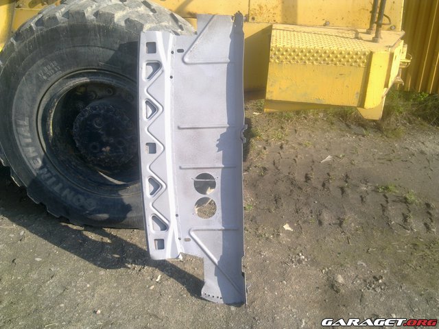

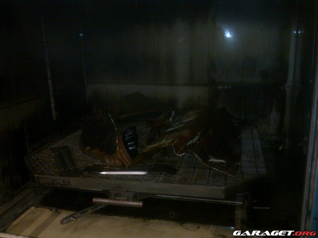

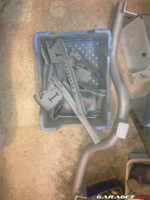

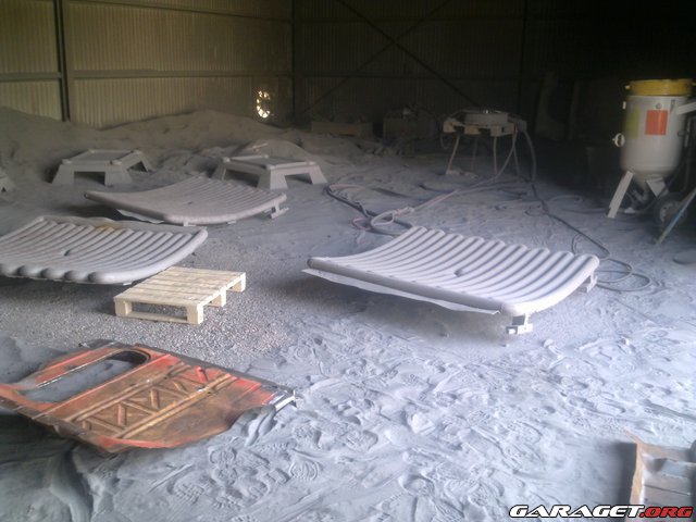

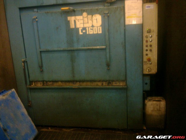

Idag fick jag hjälp med blästringen av "första lasset prylar"
i den stora "helveteskammaren" på Gästrikelack
https://www1.garaget.org/gallery/images/45/44948/44948-e3a790d537654c4d10090faa6359a658.jpg
https://www1.garaget.org/gallery/images/45/44948/44948-8e4308e4d1d445619e615e6ceeb36215.jpg
https://www1.garaget.org/gallery/images/45/44948/44948-9c15c3b1009a277c0ef8ae8b744f7734.jpg
https://www1.garaget.org/gallery/images/45/44948/44948-19797dfb75e5a48d9bdcf6d716d74f1a.jpg
https://www1.garaget.org/gallery/images/45/44948/44948-2372689405762ac10bec91f9bd2e6cff.jpg
https://www1.garaget.org/gallery/images/45/44948/44948-4b7341ab2e8b245ec5d5cd19f8514ae1.jpg
https://www1.garaget.org/gallery/images/45/44948/44948-7b832e953443e5fcc4ebee9f5ff9ec85.jpg
