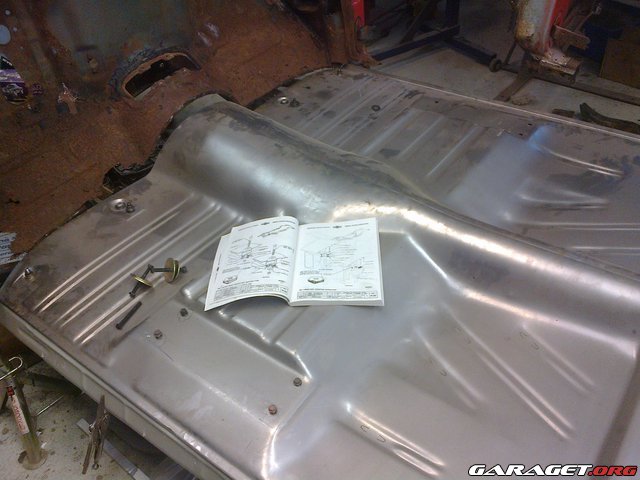

Idag fortsatte inpassningen av golvplåtar, blir mycke mätande & fundernade, passformen är väl precis som orginal runt 99% så man måste tänka både en & två gånger. kände mig inte redo att börja svetsa, ska nog försöka åka& kolla in en orörd 55a som hänger i vagga här i Sandviken & mäta ett par mått till innan jag känner mig redo att svetsa.

Japp som du ser på bilden så matchar det inte riktigt mot torpeden , men det vara bara justera lite balkar & ändra bredden fram/bak så fick jag upp det på rätt plats. men känns inte som jag vill börja svetsa utan att ha kollat på den andra bilen wink

nej det är bredden jag är lite osäker på, eftersom golvet är delat i längsled uppepåkardantunneln & innertröskelplåten som sitter i ändan på golvbalkarna (se bild innan golvplåt lades på) ligger under golvet så anger inte den hur brett golvet ska vara. & på flänsen som är uppvikt i ytterkanterna på golvet så ska yttertröskeln fästas. så blir golvet för brett/smalt kommer hela karossen bli för bred/smal , det är endast i framkant mot torpeden jag har nån referens på bredden.
(karossen var så dåligt ombyggd från 4 till 2 dörrars så jag mätte aldrig bredden på den)
jag har försökt få tag på karossmått bok typ för plåtverkstäder , men det verkar inte existera sad

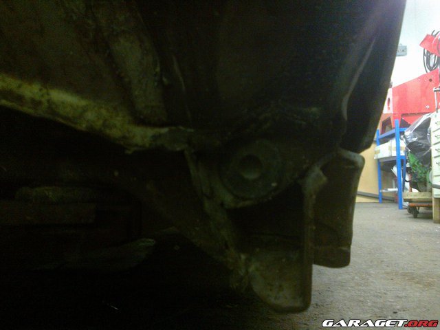

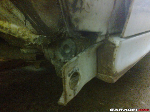

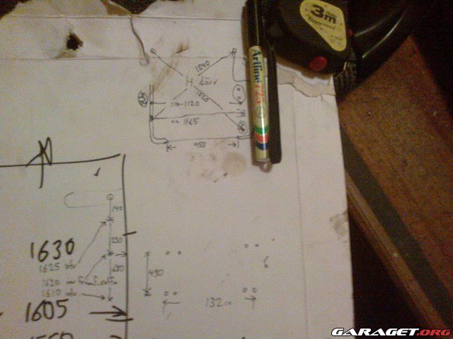

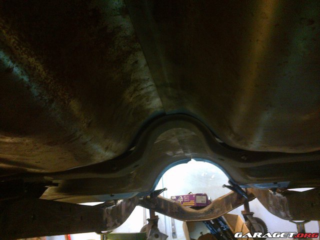

Sådär då har man vart i "grannbyn" & hälsat på & måttat lite på Jackson_ s 55a
dessutom vart förbi en annan kompis på kaffe & snackat lite bil mm smile
tog lite referensbilder på trösklarna med , bra att kunna måtta på en frisk bil smile

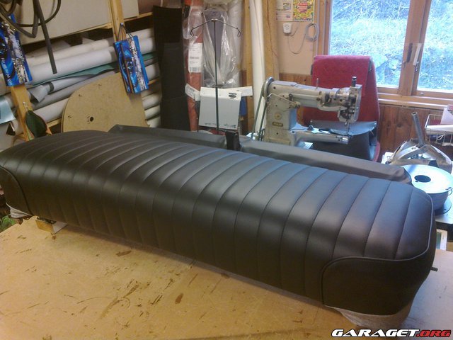

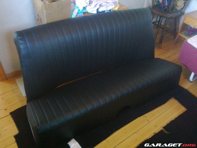

Idag passade jag på att hämta baksätet hos klädselmakaren , han var även klar med sitsen till framsoffan men den behövde han ha kvar för att passa in ryggarna på den. när jag var dit höll han på med dörrhandtagen & dom sex täckplåtarna som ska sitta på framsoffans sits+ryggsidor.
https://www1.garaget.org/gallery/images/45/44948/44948-1cee656304a72b2e5822744df047f2fc.jpghttps://www1.garaget.org/gallery/images/45/44948/44948-013bfd7cc50f3bbd556b3f7548d58305.jpg
https://www1.garaget.org/gallery/images/45/44948/44948-106d1a5bce69faa38be1fedd75d3b739.jpg
