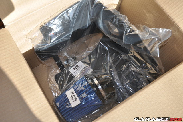

Filter från BSR med avskärmning:
https://www1.garaget.org/gallery/images/92/91306/91306-4747fd6148512a0c7e71a84c6befdeb5.jpg

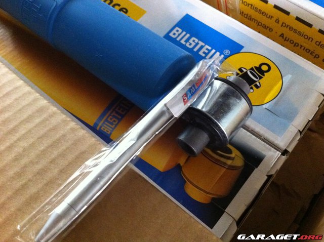

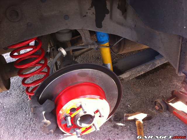

Bilstein Sprint + en penna från SAMbilmode
https://www1.garaget.org/gallery/images/92/91306/91306-5d969bb55d627b4cbc3397308d20bd75.jpg

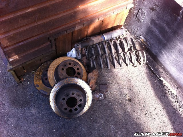

Lite skrot bortslitet:
https://www1.garaget.org/gallery/images/92/91306/91306-3e897a5892c0201cc66f9b09cdac5294.jpg

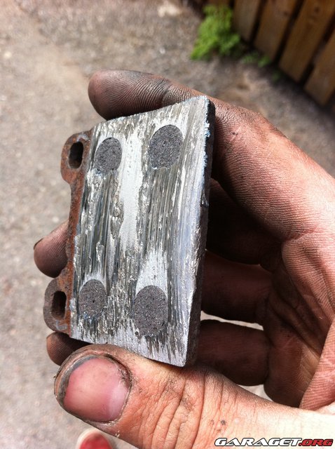

Väl använt:
https://www1.garaget.org/gallery/images/92/91306/91306-dd51edb06962b36396d01224f9b913c7.jpg

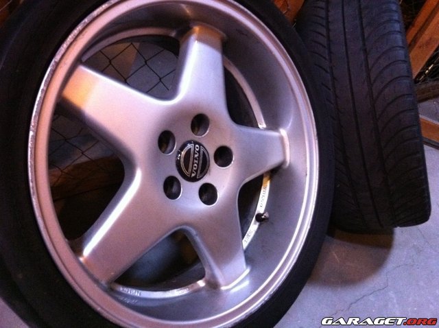

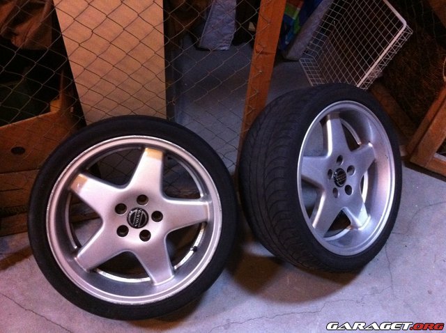

Köpte nya fälgar:
https://www1.garaget.org/gallery/images/92/91306/91306-da6b49e86c5ad99720ccdacbccfea23b.jpg
https://www1.garaget.org/archive/92/91306/241472/241472-2498390.jpg
Tänkte ha dem som vinterpuckar, dock så tar dem i vid guppigt väglag. Sitter 55 profiler på nu, kanske blir bättre med 50..., men men vilken färg ska man lacka dem i ? Skulle vara coolt med nån "fulsnygg" färg. Vit känns så mainstream. Alla förslag är välkomna, är inte rädd för att sticka ut, det som är meningen smile

Ja tyvärr så är dem lite kantstötta, köpte dem så. Men ganska svårt att hitta nån som vill sälja dem överhuvudtaget så tog chansen när jag hitta ett par till salu smile lär väl gå att "renovera" dem? Någon som vet vad det skulle kosta?
Plockade av fälgarna i fram och satte på polaris igen då dem tog i så mycket hmm någon som vet hur låg profil man kan köra på breda plåtisar ? Sitter 205/55 på idag smile

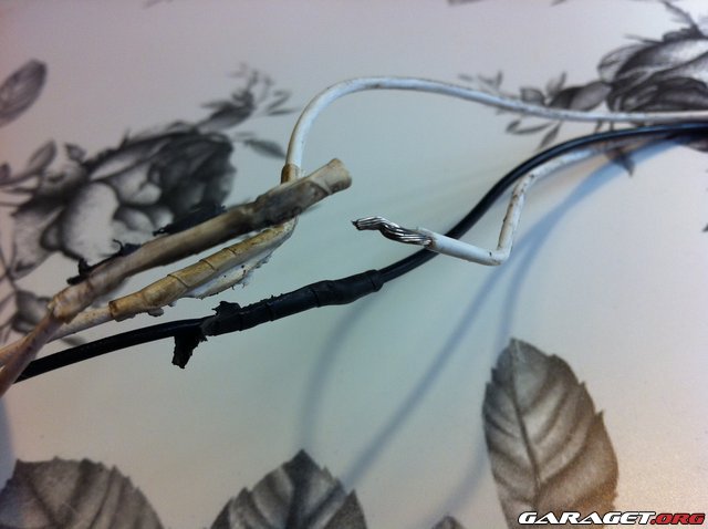

En bild på hur min gamla lambdasond såg ut smile
Förra ägaren sa att ägaren innan (som fanns i hans släkt) hade satt på någon kinalambda. Så lämnade in bilen på volvo för att få den bytt, men när jag kom dit så hade dem kört felkodsläsaren och påstod att det inte var något fel, trots att lambdalampan lyste smile Dem rekomenderade mig att byta styrenhet för 5000 kr smile (begagnad)
Lambdalampan lyste pga bilen var chippad påstod dem. Bilen drog kopiöst med bränsle under den här tiden iallafall, och hade ett ryck påväg upp i laddtrycket. Så efter nån vecka åkte jag in och köpte en lambda iallafall och bytte den själv, vipps så drog den nästan hälften av vad den drog innan och inget ryck i laddtrycket smile
Var dagen innan jag köpte lambdan som jag såg att den befintliga var skarvad. Konstigt att inte volvo såg det haha!
