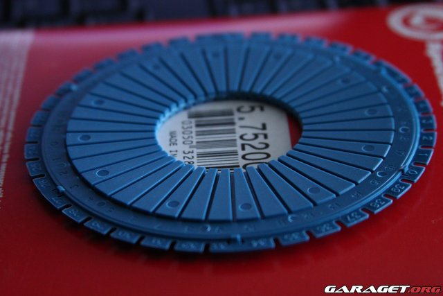

Är hålen i schimsen förborrade eller gör man det själv? Om man själv borrar hålen så borde man kunna använda schimsen för att kompensera toe-in som väl ofta är ganska däckmördande med vanliga schims?

Det är inget man borrar utan  du knipsa bort bitar på shimsen

Det ser ut ungefär såhär: http://www.gti-vr6.net/library/suspensi … ear_shims/
Så det ser ut att gå att justera lite toe också, det är den vinkeln jag ska försöka räkna lite på... smile

Aha, i see. Klurigt ändå, mindre risk att man fuckar skiten men går ändå att ställa toe-in (Y)

Vilka siffror ska man gå efter?? Dom yttersta eller innersta? smile
Är nog enklast att göra hjulinställning i rätt höjd på bilen så ser man hur mycket toe man har bak och sen montera shimsen och man ska vara noga! smile

det var smarta shims! blir ju en jävla toe in med mina hmm

¤du lossar bara centrunskruven
¤lossa dom 4 bultarna som håller navet
¤låt handbroms wiern sitta kvar och så viker du ned navet bara
¤monters shimsen och sen är det bara att sätta ihop igen wink du måsta altså inte röra själva backarna för dom låter du sitta på navet
