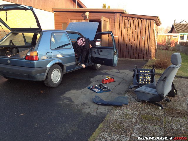

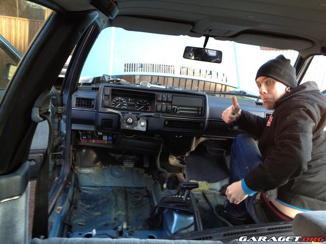

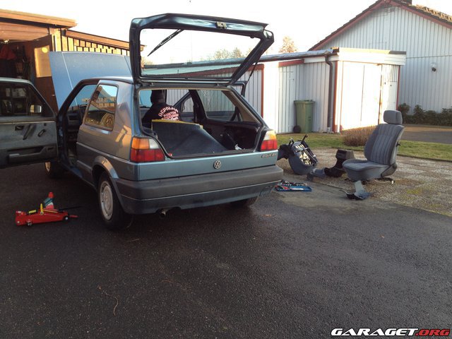

Idag rev vi lite inredning i alla fall:

Sen blev det för mörkt för att fota. Men nu ligger det ny asfaltsmatta och isolering i bilen och golvmattan i bak ligger i. Instrumentbrädan håller på att bytas från den gamla mörkblåa fula spruckna till en fräshare svart. Det var lite mer pill än jag trodde, så det får vi se om man får ihop det i helgen. Annars hittar ni snart en bättre begagnad Golf på Blocket med nästan komplett inredning wink

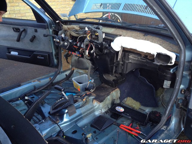

Just det! Min byggkollega Kim som syns på bilderna upptäckte en "kul" grej. Kupéfläkten (tror jag?) som sitter höger under handskfacket har en liten plastkåpa under sig som bar på en liten liten vattenpöl (inte jättemycket vatten). Det förklarade ju att det var blött på golvet...
Frågan är då hur detta vattnet kommit in? Har jag fattat det rätt om det är när dräneringshålen vid torpedväggen blir täta så det svämmar över och rinner in i den "fyrkantiga grejen med nät på" som sitter typ framför passageraren vid torpedväggen i motorrummet? Det ser ut som att någon har rensat dräneringshålen i alla fall för det var inte ett enda löv eller något där, så kan ju hända att förra ägaren har rensat det när han märkte att det läckte för så rent har jag aldrig sett att det är där på någon bil. Listen runt vindrutan och sånt är tät, så det räknar jag bort.

Kika på denna bilden där jag ringat in rött. Är det in där det borde ha läckt?

det är väl fukten i luften och tempraturväxlingar som gör att det blir kondens?
det är min teori iaf men det kanske inte ens finkar så.

sitter de inte någon gummigenomföring där du har ringat in? de läkte då dära för en kompis iaf smile

Byt gummipackningen runt gallret där, rensa alla dräneringshål och kolla sedan så det är tätt överallt i torpedväggen och slanganslutningen till värmepaketet.
Kolla även att inte värmepaketet är skadat, går ju vatten genom det smile

Vi hällde i 2 liter vatten där runt om nät-grejen men det rann inte igenom något, det rann ner fint i dräneringshålen och kom ut under bilen. Hur märker jag om värmepaketet är skadat? Ska jag köra bilen lite och om det är paj så borde det börja läcka vatten från fläkten igen? smile

Ja ett sätt är ju att bara kolla på den, om man ser nått. Annars kan du ju starta, låta den bli varm sen på med fläkten åt alla tänkbara håll och värme, kyla, alla olika steg på fläkten. Lägg ett papper där det var blött innan så syns det direkt om de läcker något  smile

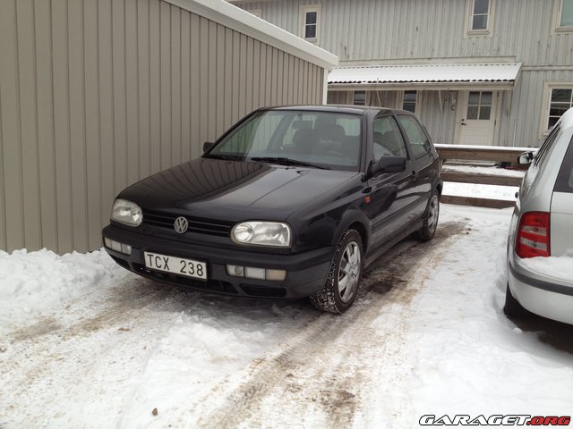

Nu har jag gjort någonting dumt igen...
Det kom ut en fin VR6 på Blocket 3 mil ifrån mig och jag kunde inte motstå den... jag är en mycket svag människa...
Importerad -02 med 2 ägare i Sverige. Han jag köpte den av (äldre) har haft den till golfbanan och hans fru har haft den som andrabil. Den har stått i Garage senaste 5-6 åren och knappt rullat vintertid. Lite rost på bakluckan annars mer eller mindre rostfri. Någon lite repa på nån dörr och en liten bula på huven. Motorn lät bra, är välservad, nybesiktigad för en månad sen. Så jag slog till eftersom jag kikat på VR6 tidigare men ej hittat någon som inte var sönderskruvad eller sönderkörd av någon gasglad 18-åring...
Så här är den:
https://www1.garaget.org/gallery/images/33/32632/32632-416ea7f6f4f4377510d1cbdd2aa36c42.jpg
Min Mercedes som jag nämnt tidigare fick genomlida besiktning i förra veckan och fick lite poäng på avgasvärden och trasig blinkers, så den ska fixas till och säljas. Men jag är lite osäker på Mk2:an just nu... Kim som ni ser på några av projektbilderna är sugen på att ta över projektet, och det skulle göra att jag kan göra något riktigt kul med Mk3:an. Eventuellt så blir Mk3:an bruksbil och Mk2:an blir sommarbilen.
Jobbigt läge för båda bilarna är i bra skick. Mk2:an har jag lagt mycket energi på nu, samtidigt som Mk3:an är lite modernare och betydligt roligare att köra. smile Jag ska klura lite på hur jag gör.
Det som står på schemat nu är att få dit det sista i instrumentpanelen och golvet i Mk2:an. Det har blivit lite framskjutet eftersom det är SNÖ ute (som ni ser på bilden här över). Lite tråkigt att skruva inredning utomhus då... sad
