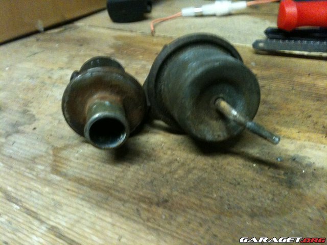

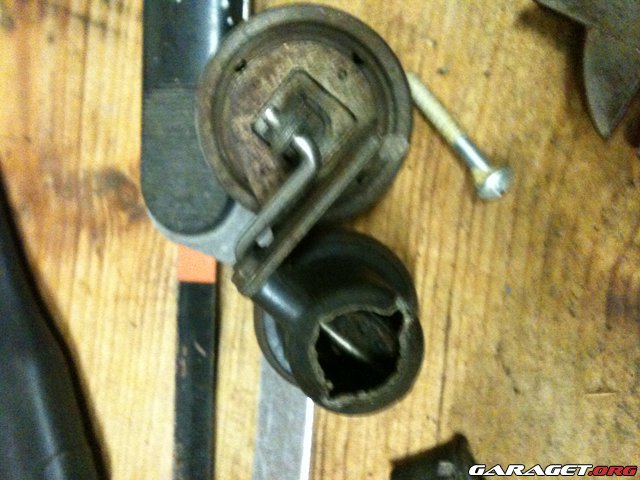

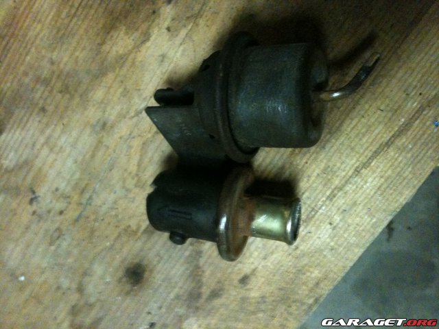

Hej,
Den här 'prylen' gick sönder på min 740, och jag har ingen aning om vad det är, satt med slangklämmor bakom motorn, och har någon funktion till kyl/vatten system. Ena slangen går mot kupén och den andra mot motorn. Står 12R88  A på den. Är intresserad av namn och delvis funktionen på den 'prylen'.
Får ursäkta mig på den pissiga kvalitén på fotona.

Vaccum pump har jag för mig att det är.

Ser ut som värmekranen till värmepaketet. Sitter det ac/klimator på bilen? Är iaf vaacumstyrd värmekran på sådana bilar. Inte allt för ovanligt att den går sönder.

Tror att ACn inte fungerar, men kan man sätta ett rör emellan så länge tills jag får hem en ny värmekran?

Jadu, det funkar nog om du pluggar vaacumslangen oxå. Man jag skulle tro att du får ganska varmt i bilen om du bara sätter dit ett rakt rör. wink

Haha, kan hända, tur att det börjar bli kallt då.. Jo vakuumslangen pluggades och åkte och kollade i morbrorns gömmor och hittade en värmekran som ska sitta inne i kupén..
