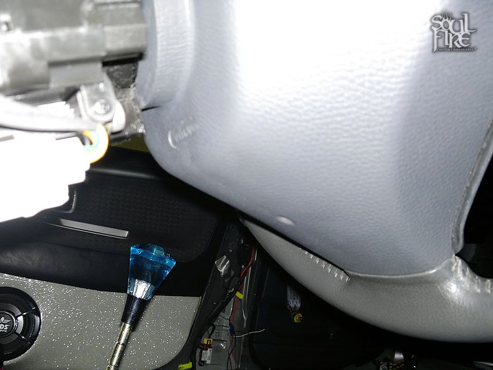

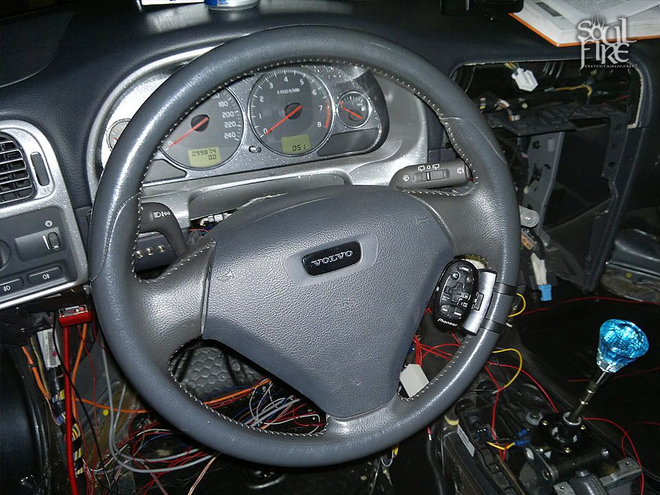

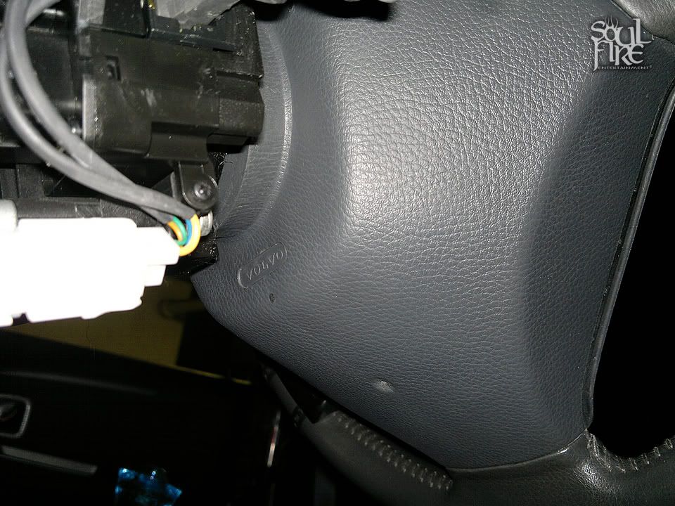

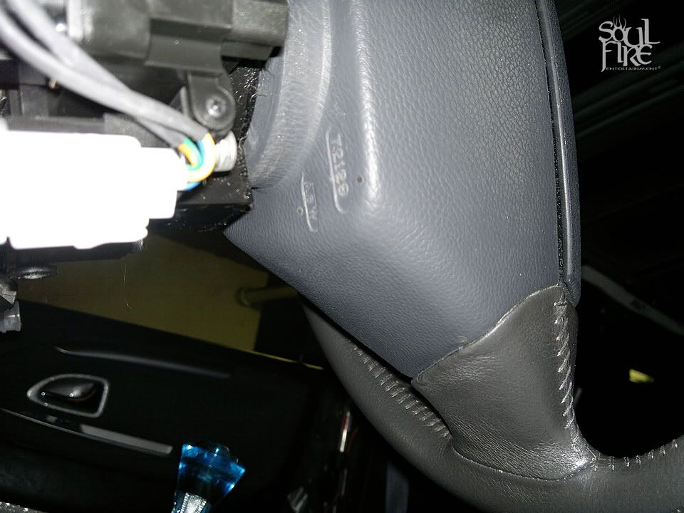

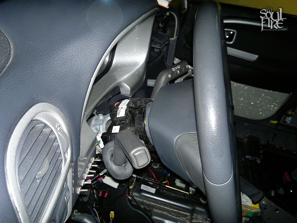

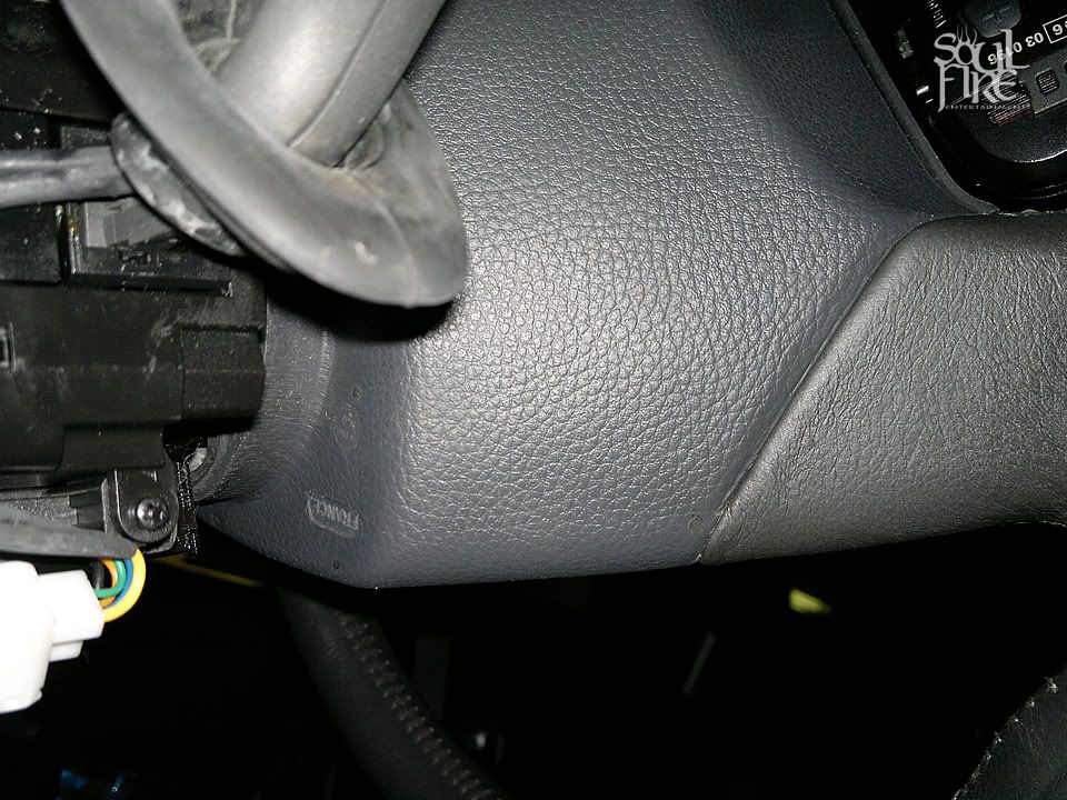

Nu är det som så att jag snart blir fullständigt tokig på detta.
Jag håller på och ska riva ur all inredning i bilen och är vid att plocka ur instrumentbrädan.
...MEN, jag får inte loss ratten... eller snarare kåpan på framsidan av ratten som airbagen sitter i och som man måste få bort för att kunna lossa resten av ratten.
Jag har kollat i haynesboken och varit inne på Volvo och frågat och båda påstår att det ska sitta 2st Torx T30 på baksidan som man ska lossa först så kan man plocka bort kåpan.
Dessa skruvar existerar inte... inte heller några som helst skruvhål hmm
Finns det någon som vet hur tusan jag ska gå tillväga med detta... jag får snart ett riktigt bryt på det hela.

jag har svaret! smile dom kollar på fel ställe bara..mitt under ratten har du hålet man ser det på sista bilden
Lossa rattmodulen från ratten genom att föra in en skruvmejsel i hålet på undersidan av rattens vertikala eker.
Tryck in rattmodulen med ena handen. Tryck till på låsfjädern med demonteringsverktyg . Dra försiktigt loss rattmodulen.
Tips: Använd en torxskruvmejsel, med en diameter på 5 mm och en minilängd på 60 mm, som demonteringsverktyg.
Tips: Låsfjädern är dold bakom rattmodulens hållare men genom att hålla skruvmejseln i ungefär den vinkeln som bilden visar, går det att känna sig fram med skruvmejselspetsen och hitta låsfjädern.

Letade oxå typ en dag innan jag hittade de men så stoppade jag in en torx i de hålet som inte ser ut som ett hål så fick jag tar i skruven wink

fast det är ingen skruv i hålet utan en klipps samma sak på tex s60:ins 3:Ekrade ratt men den har 2klips
ett rent helvete var det att få loss ratten på s60 utan instruktioner
