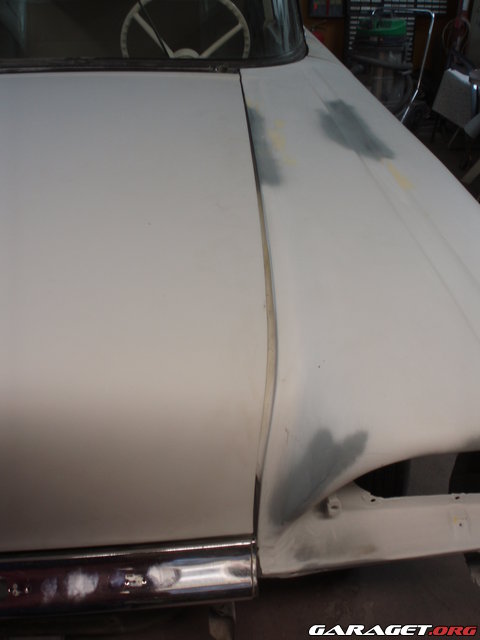

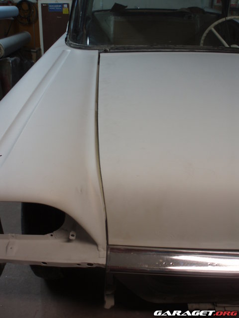

I samma veva som jag slipar och spacklar har jag åter tagit itu med karossinpassningen. Som ni ser så ligger huven för mycket över till höger
https://www1.garaget.org/gallery/images/165/164369/164369-df43a7737ab06cd134a90c6e8c33c7c8.jpg
https://www1.garaget.org/gallery/images/165/164369/164369-95f7b4914e345e8e36dccfaf4e237845.jpg
och detta måste ändras på nått vis roll

Jadu fin passform lär ingen se som är vindögd och tappat glasögonen tongue

Nå det är sant, men det kan komma nån pedant med skjutmått också tongue

Nää, bara provat lite. Men det är inte på långa vägar klart. Jag tror detta kommer att bli ett av de svåraste momenten i denna renovering yikes

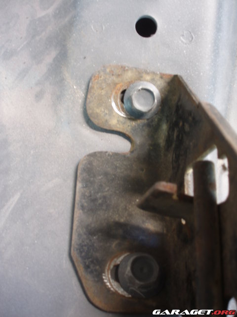

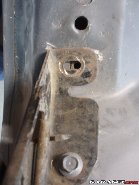

För att få huven mera på mitten så filas hålen på huvgångjärnen upp
https://www1.garaget.org/gallery/images/165/164369/164369-4a57bbdfb9de21a98e781fc2b590f608.jpg
https://www1.garaget.org/gallery/images/165/164369/164369-e8dfcb50a73e2e6e09a99475211eacbc.jpg

Ja fast kanske räker att man har glasögonen på sig eller har normal syn också menmen tur man kan filla upp hålen skulle jag gjort på 244an på huven med igentligen. smile

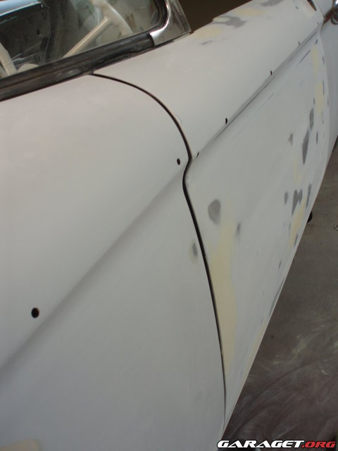

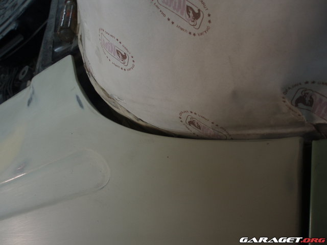

Springan mellan framskärm och vindruta kommer att bli väldigt stort på vänstra sidan pga att fronten blev framflyttad en hel centimeter roll
https://www1.garaget.org/gallery/images/165/164369/164369-6b0eccb70b4ac95e78fc37ab83f2ca2e.jpg
dörren är en aning för långt "ut"
https://www1.garaget.org/gallery/images/165/164369/164369-89542fc5bfc63552382f37b16b2c4116.jpg

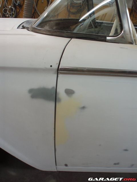

men springan mellan skärm och dörr är helt ok smile
https://www1.garaget.org/gallery/images/165/164369/164369-a3eaad5441f40b404523f6070a861cb6.jpg

Amerikansk passform när den är som bäst smile
Det där är en bil från 50-talet, du ska se på fars mustang från 2003 lol När dörren sitter rätt så är den helt perfekt överallt men i nederkant sticker den ut runt 1-1.5cm roll
