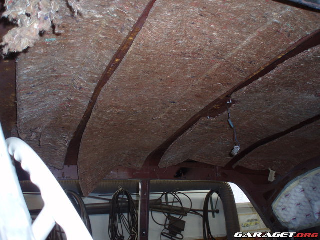

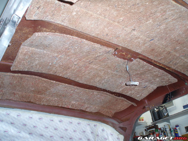

https://www1.garaget.org/gallery/images/165/164369/164369-6c54ae0d86bc20359a14b4e7e996c523.jpg
Taket sitter fastklämt i långa aluminiumstänger i sidorna (demonterade på bilderna) som sitter i clips (också demonterade men hålen syns). Lite av takstången skymtar som håller taket på mitten. Det finns 3 takstänger. I bakkant är taket spänt mot bakrutan med två stålkrokar.
Clipsen åt metallstängerna är lite bångstyriga, men med en bra tång går det att vrida dem ett halvt varv och de "poppar" fram smile
Att Ford har bemödat sig att grunda taket tackar man för. Många bilmärken brukar vara helt plåtrena här sad

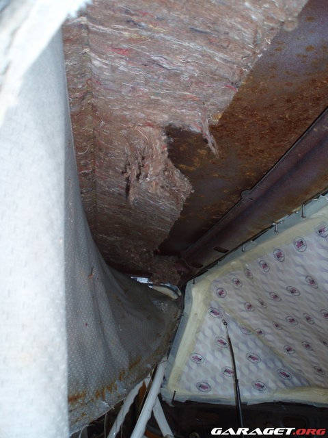

Ljudisoleringen ser hel och fin ut
https://www1.garaget.org/gallery/images/165/164369/164369-f2d987611e6b85d0f9f4f0f8a9a5d647.jpg
https://www1.garaget.org/gallery/images/165/164369/164369-4b5c59ed30e93a15d916a5814eec102c.jpg
men kan det finnas rost under den?????
6 643 Inlägg
VWetgirig hobbymekare
1 917 Inlägg
4 april 2012
#569
En riktigt "cliffhanger" tongue

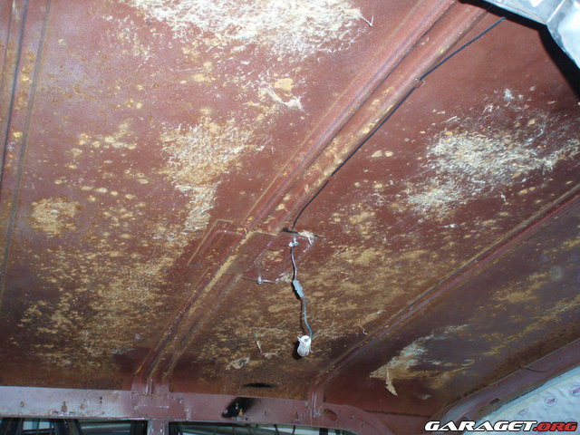

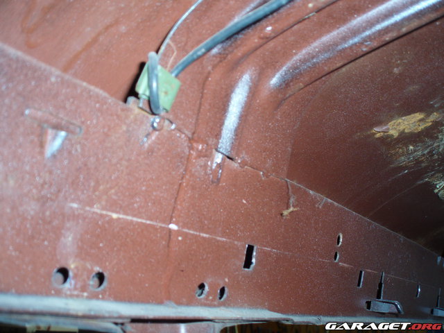

https://www1.garaget.org/gallery/images/165/164369/164369-f7939891b1fdaa44a36936f0a08e8c34.jpg
det fanns visst lite rost där sad
Ett större problem dock är att takförstyvningarna som går tvärs över taket har släppt från taket och sättnat (är  detta ett svenskt ord) lite.
Vad gör man åt det?

JohnWayne skrev:
http://www1.garaget.org/gallery/images/165/164369/164369-f7939891b1fdaa44a36936f0a08e8c34.jpg
Vad gör man åt det?
Dessa hade släppt från taket på min kadett och även från bagageluckan men jag löste detta med pl400 och det sitter hur bra som helst (: bra jobb med bilen!!

Almqvisst skrev:
Vad gör man åt det?
Jag hade nog också valt att prova limma dessa, för risken att "hela" taket ska slå sig vill man inte riskera i onödan smile

ja limma fast dom du. Pl400 brukar finnas i bygghandeln mm
Exempel
http://www.byggmax.com/se-sv/byggvaror/ … uktionslim
http://www.jula.se/konstruktionslim-pl- … -ml-504035
