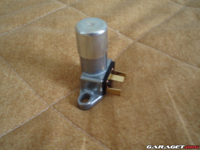

https://www1.garaget.org/gallery/images/165/164369/164369-c3a49c8f987df3ced58a1578dfc94af0.jpg
Nytillverkad hel/halv - ljus omkopplare kostar $ 2,50 på eBay så jag slår till. Undrar om det skall sitta någon lite gummihatt på den???????
6 643 Inlägg
11 maj 2012
#705
brukar inte vara mer än sådär, kanske ett kontaktstycke som passar istället för lösa kabelskor. ?
kanske kontakstycke passar från en vanlig H4-hel/halvljuslampa?

http://www1.garaget.org/gallery/images/165/164369/164369-c3a49c8f987df3ced58a1578dfc94af0.jpg
på mammas oldsmobile -58 och alla andra jänkare vi har haft har det inte suttit någon gummihatt på men det kan ju kanske se seriöst ut om du skaffar det wink

#709
Kontakten i bilen passar perfekt smile
Jag har inte heller någon på Barracudan, men jag vet att det finns åt Mustang.

Gummihatt funkar inte du trampar väck den tämligen omgående. hmm
Ja just. Och därför har man inte gummihattar. Har Cadillac samma system med ljusomkopplaren på golvet?

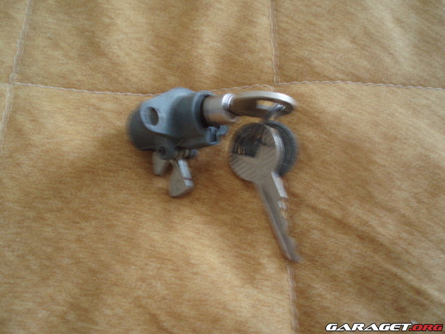

https://www1.garaget.org/gallery/images/165/164369/164369-54ff0c735cb586b4a8d9ba7facf00ccd.jpg
Låset på handskfacket hade någon brutit sönder så ett nytt införskaffades.
Ursäkta för den dåliga bildkvalitén neutral

#716
va??  var hittar du såna saker?
har jag aldrig sett till salu!
eBay. Vad skulle man göra utan det smile
