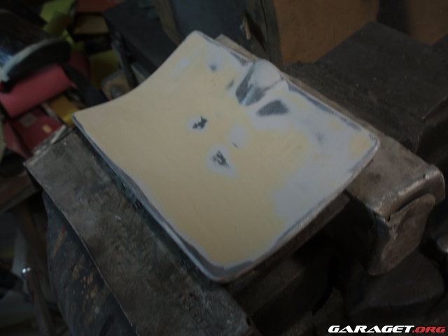

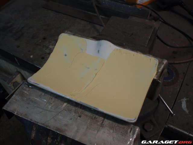

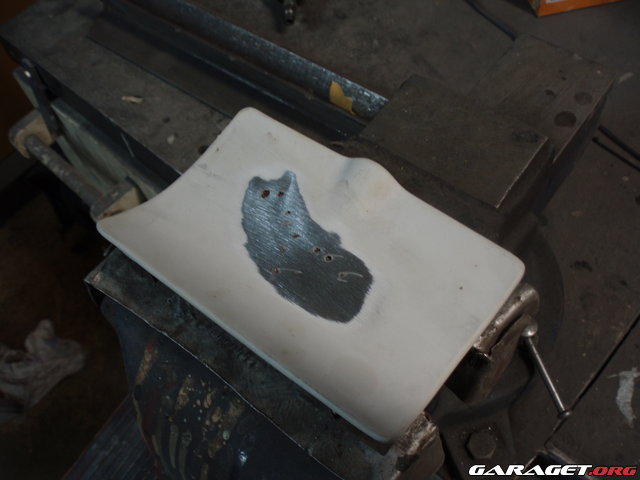

Tankluckan fick några små hål efter blästringen. Har slipat plåtrent där det skall svetsas
https://www1.garaget.org/gallery/images/165/164369/164369-bcaebb36ebdcb6a06b14f6e412f6c496.jpg

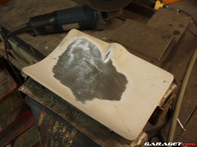

svetsat och slipat
https://www1.garaget.org/gallery/images/165/164369/164369-596ff2447152634ec76b8d8eccab0651.jpg
drar på ett epoxylager och spacklar
https://www1.garaget.org/gallery/images/165/164369/164369-0a66b33c5ebf38f73e736f5c30c6698f.jpg
och slipar
https://www1.garaget.org/gallery/images/165/164369/164369-6ff328900770d6cdad861b47cfeae0e9.jpg

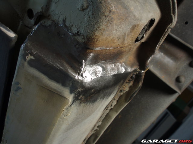

Höger tröskel var lite frasig, och när den yttre plåten avlägsnats så fick jag avlägsna den inre plåten också. Ny plåt inne i tröskel är punktad
https://www1.garaget.org/gallery/images/165/164369/164369-420cede71769ec47959346704f677cb2.jpg
och ny plåt i bakkant på tröskeln
https://www1.garaget.org/gallery/images/165/164369/164369-a843a51b440507a8bd524bf346c2f29e.jpg
ytterplåten svetsad och slipad (ursäkta för den dåliga bildkvalitén
https://www1.garaget.org/gallery/images/165/164369/164369-0e5f53b66de94b004f2b2494d6a6f803.jpg

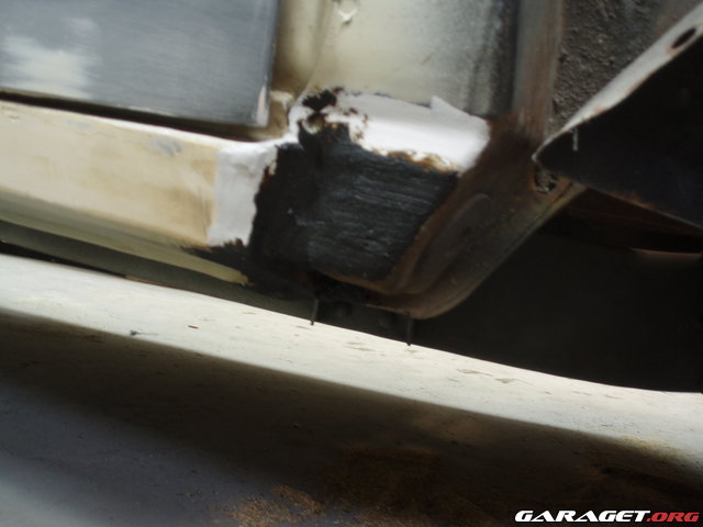

Bakre tröskellådan på vänstersida var även den lite rostbiten
https://www1.garaget.org/gallery/images/165/164369/164369-3f91452ac64cd160c4bf871d93452c65.jpg
slipat och klart
https://www1.garaget.org/gallery/images/165/164369/164369-898968678fa63d834c47d950b4124750.jpg

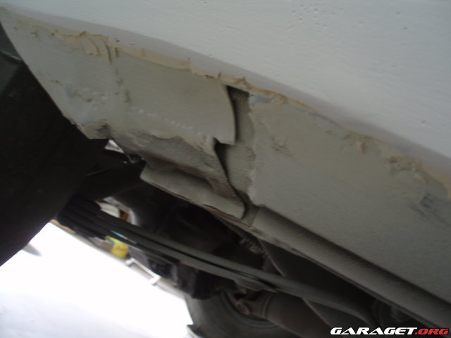

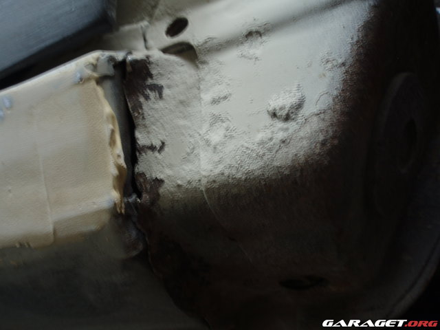

Tröskellådan hade knäckts från karossen, antagligen i samband med kollisionen sad
https://www1.garaget.org/gallery/images/165/164369/164369-0ac9bda01b6a3142edbb6741927aecd9.jpg
https://www1.garaget.org/gallery/images/165/164369/164369-bfa1b64acfc8cd7ef28f01fb31c2f180.jpg
Nå, det var bara att starta upp Migen och sy ihop smile
https://www1.garaget.org/gallery/images/165/164369/164369-f78945845e2f462ae1ef8672d00b462d.jpg

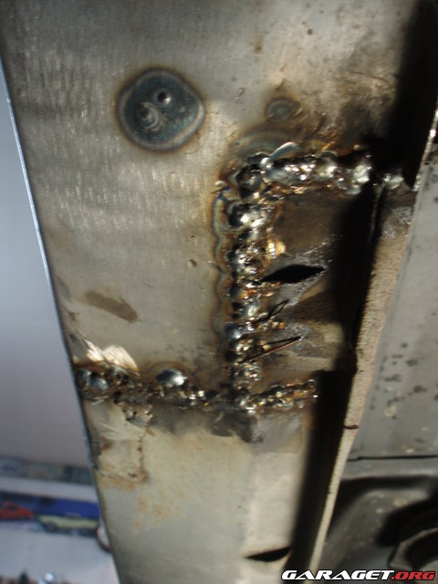

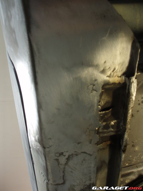

Höger tröskel hade blivit bytt nån gång under bilen liv, men skarven var inte bättre gjort än så här
https://www1.garaget.org/gallery/images/165/164369/164369-8139bd0e01e3ab827545f2cfbd93b9a9.jpg
mad
http://www1.garaget.org/gallery/images/165/164369/164369-8139bd0e01e3ab827545f2cfbd93b9a9.jpg
mad
Det är fan skrämmande hur folk lagar saker, till och med sämmre än en sk EPA-lagning...
Men det kommer du ordna smile!
19 Inlägg
26 juni 2012
#859
Somliga människor ska inte vara i närheten av en svets. Kan man inte ska man inte det har min mamma sagt.
