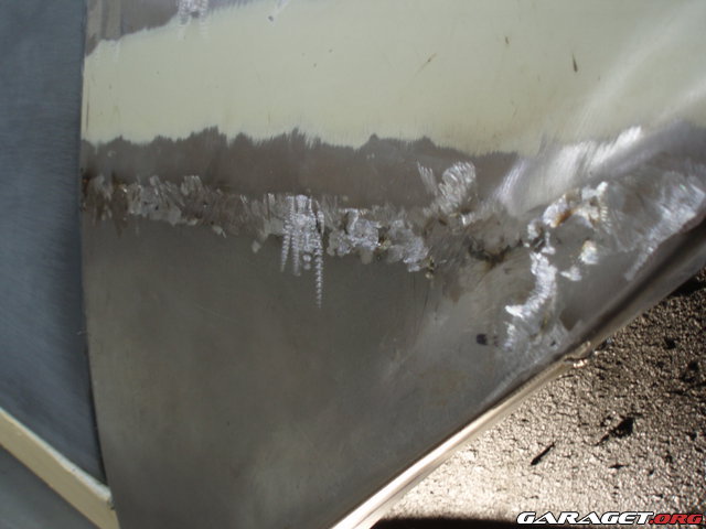

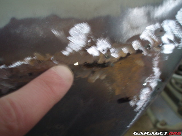

För att kolla om svetsen är felfri sätter jag en lampa bakom den
https://www1.garaget.org/gallery/images/165/164369/164369-13b2acbb1bbb8327875a2db7f059aab1.jpg
och se.....här har vi ett hål roll
(ursäkta den dåliga bildkvalitén)
https://www1.garaget.org/gallery/images/165/164369/164369-d5c196b4e7349107f2b26ff2094e6ff4.jpg
och här några till......sad
(ursäkta en än gång för den dåliga bildkvaliteten)
https://www1.garaget.org/gallery/images/165/164369/164369-aa007a277267ff003d24a5fa26108b2a.jpg

smidigt sätt att se om man måste punkta ihopp små hål någonstans. smile

Ser skitbra ut, bara att kleta på med svetsen där du missade big_smile Börjar även röra sig framåt med min gamla rosthink.

Jåå, för hål lär det bli roll

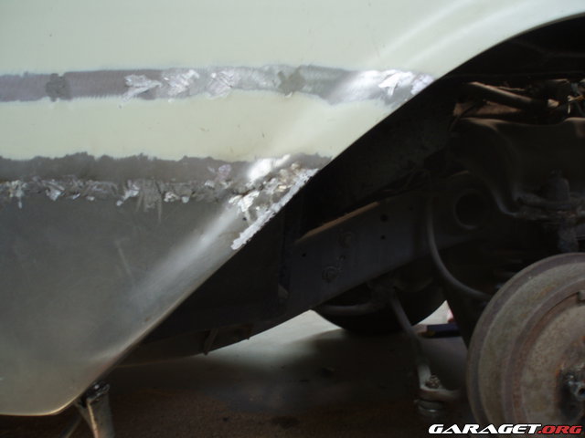

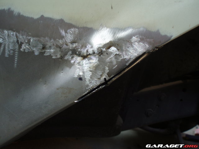

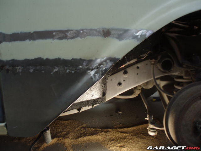

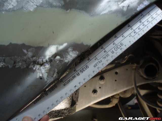

OCH NU HAR VI ETT NYTT PROBLEM mad mad mad
ser ni?
https://www1.garaget.org/gallery/images/165/164369/164369-fe8696cda8250d8fd67c602e23787e76.jpg
men nu ser ni
https://www1.garaget.org/gallery/images/165/164369/164369-235b76c9f8d0bc58627db51b1ef7d960.jpg
Skärmkanten skall egentligen gå rakt här, MEN det gör den inte sad
Inte världens bästa passform på dessa ekonomidelar. Och det är väl just därför de kallas för EKONOMI-delar  yikes

Grymt projekt! Riktigt vacker bil du har. Kan man inte trycka till skärmen med en skärmvals?
/T

Trist när det blir så! sad
Fick hem ekonomiplåt till vänster tröskellåda till min Cheva idag och det var inte många rätt på den men eftersom det bara är nedre delen jag behöver så ska jag nog få till det på nåt sätt hmm
Lite våld och vaselin säger man ju löser allt eller...

åååh man blir ju så less sad är den för kort neri? hur som helst lär den snittas med vinkelslipen och en massa svets å slipande i onödan.. jag lider med dig keep it up cool

kapa och dra ut orginal kanten så dom kommer kant i kant ser nästan smidigast ut hm jadu ekonomi plåt haha men det där får du nog allt till. smile
/T
Tackar tackar smile Hmm.......... det kan gå, om man ar en vals, vilket jag inte har sad
Ner i passar den......sådär hmm
Det blir precis som du säger, svets och kap. Tackar för uppmuntran, nu orkar jag fortsätta lite till big_smile

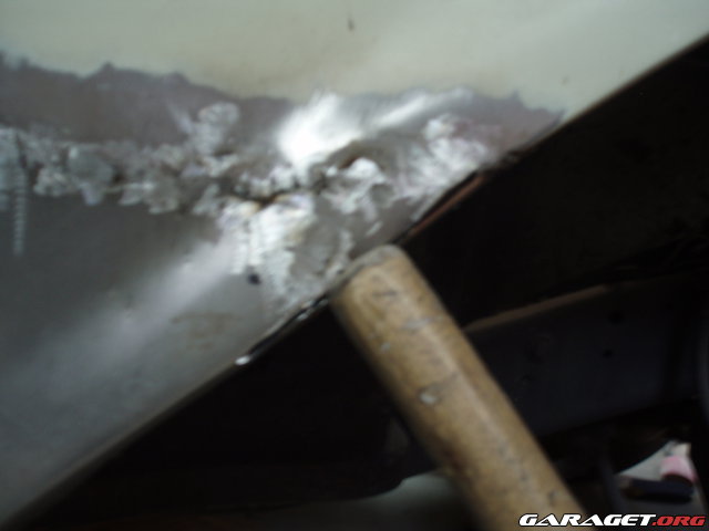

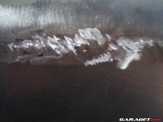

Jag sätter ett kirurgiskt wink snitt i skärmen
https://www1.garaget.org/gallery/images/165/164369/164369-972be36f25da5d4bb649007a4fcb23be.jpg
håller plåten på plats med hjälp av ett hammarskaft (ursäkta den dåliga bildkvalitén)
https://www1.garaget.org/gallery/images/165/164369/164369-a8188aba18ffe8a7b3af95a677510377.jpg
och svetsar ihop
resultatet blir såhär
https://www1.garaget.org/gallery/images/165/164369/164369-88ef462eb82e24fb00b613010ee19212.jpg
inte perfekt men kanske godkänt
