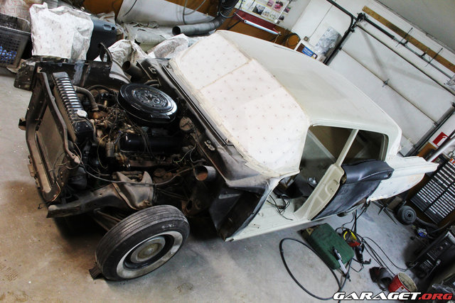

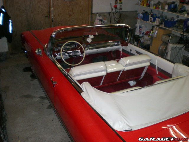

Kanske lägga upp en helbild på bilen så man kan se hur den ser ut smile svårt att bilda sig en uppfattning när man bara ser "close up" bilder.
Hur ser motorpaketet,inredning,krom,instrumentbräda ut mm tongue
https://www1.garaget.org/gallery/images/125/124944/124944-b8bbfb1a77d614600d03ec7247a2d6cb.jpg
Garagebilder är alltid trevligt.

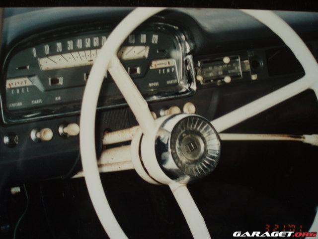

Och Backstriker, this is for you
Så såg den ut före jag rev den inuti.
https://www1.garaget.org/gallery/images/165/164369/164369-fffde68fff28f3d26af5e8429663f34f.jpg
Instrumentbrädan idag
https://www1.garaget.org/gallery/images/165/164369/164369-035a0baa3ec186bb2be7123b86a872d7.jpg'

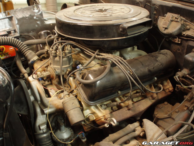

332 Tempest motorn
https://www1.garaget.org/gallery/images/165/164369/164369-f14c0534aac98755e5bf13fd372f8073.jpg

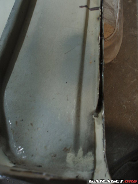

PÅ baksidan av framskärmen ser det ut så här. Kanterna av ytter plåten och den inre förstyvningsplåten skall knackas ihop och punktas.
https://www1.garaget.org/gallery/images/165/164369/164369-337c246714c7f3a87049f3931902fd30.jpg

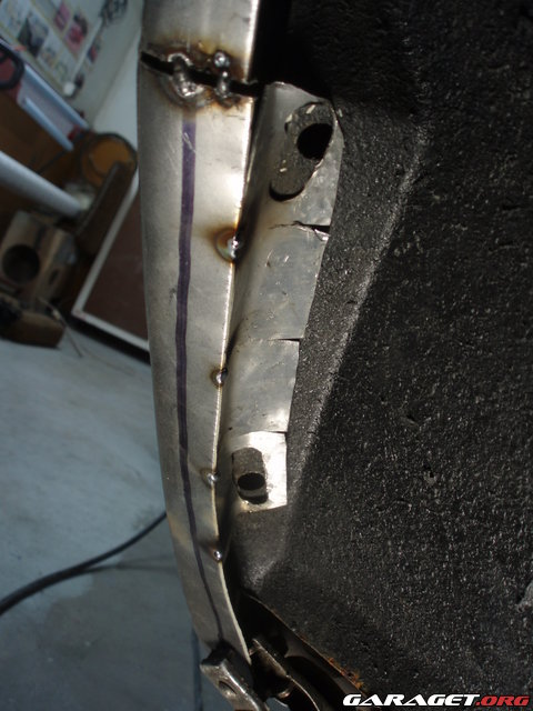

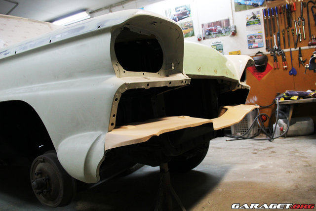

Infästningen till inner-skärmen  saknades också på ekonomidelen mad mad Så nu fick man börja knåpa ihop lite plåt själv roll
Framskärmen är bultad i inner-skärmen med två skruv
https://www1.garaget.org/gallery/images/165/164369/164369-b2d4571c14e97c14623fc46cbfd3190e.jpg

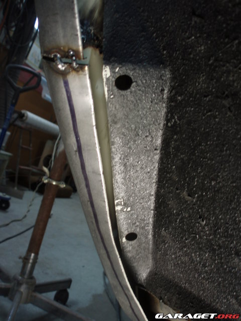

Jag börja med att göra en mall i papp
https://www1.garaget.org/gallery/images/165/164369/164369-f24005b458891308cbfaa2e5cf462afd.jpg
som sedan överförs på en plåt, och klipps ut, stukas och formas tills den passar.
https://www1.garaget.org/gallery/images/165/164369/164369-d13b8e0558963c4260480436580d1fd7.jpg
