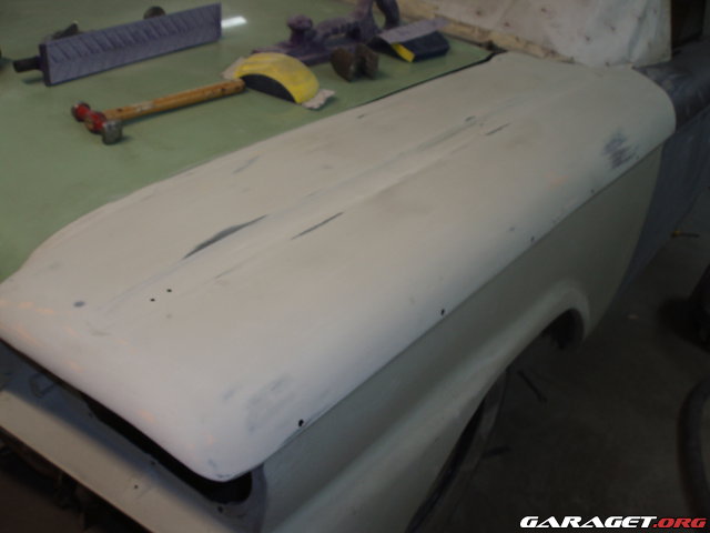

Efter att höger framskärm börjar bli klar får jag då tag tag i den vänstra.
Slipar den med grovt 80:s papper på en hyvel för att få alla ojämnheter att framträda.
Det var ju denna skärm som hade kapats av på mitten. Sen bankats ut för att svetsas ihop igen roll
En bättre begagnad skulle inte ha suttit helt fel, men nu finns inte någon sådan inom rimligt avstånd eller tid sad
Så vi får göra det bästa av situationen och försöka få fason på den här. Det kommer inte att gå att få den här så den blir perfekt, men vi ska se om den blir godkänd i alla fall. Och kanske det dyker upp nån bättre i framtiden. Då är det ju bara att byta tongue

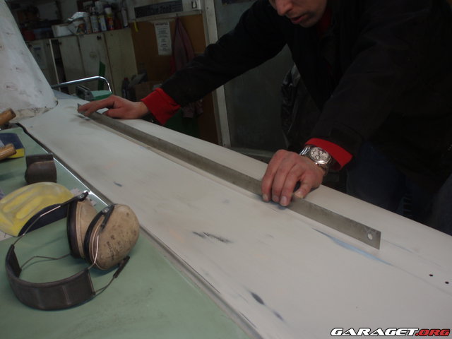

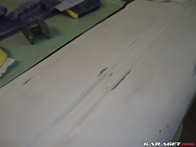

Här har vi också ett problem. När skärmen svetsades ihop, blev den högst här.
https://www1.garaget.org/gallery/images/165/164369/164369-b5def9f7b5f24c1af1d09dc1cbd383d8.jpg
Min kompis håller i stålskalan för att se hur mycket skärmen felar (tyvärr syns det inte på bilden)

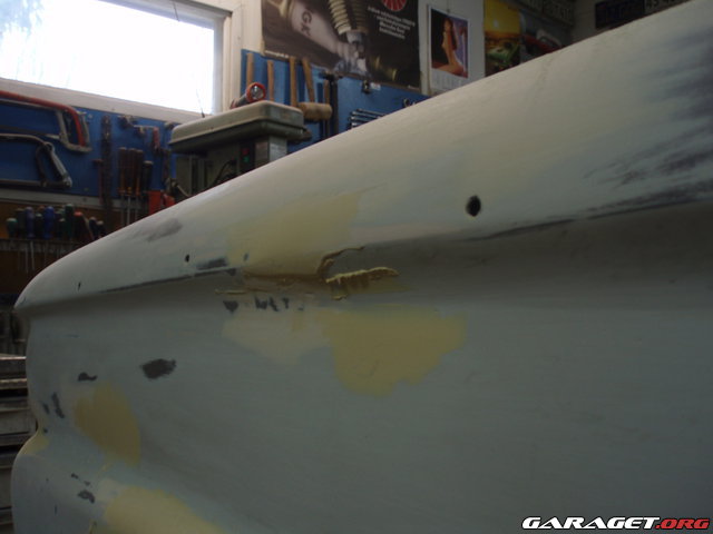

Jag slipar ner svetsen så mycket jag vågar, så den inte skall bli för tunn
https://www1.garaget.org/gallery/images/165/164369/164369-f2793344c8e0873f1078883d42eb28c0.jpg

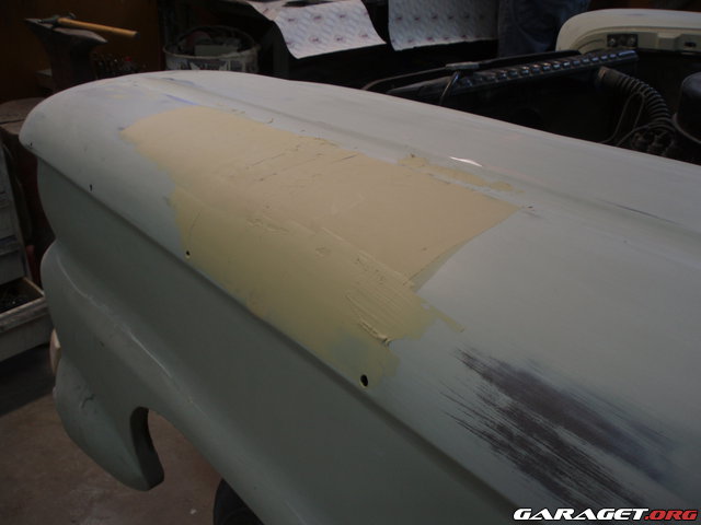

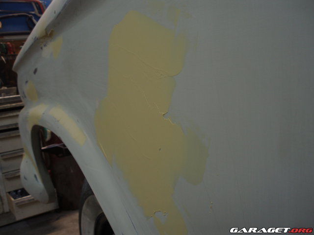

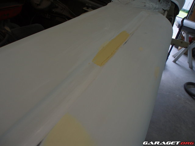

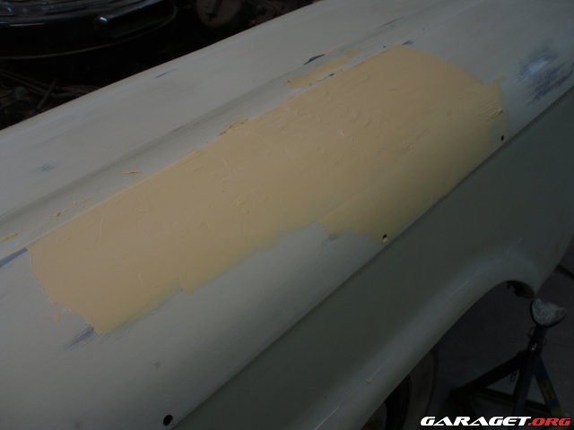

Blandar till ordentligt med spackel och drar på
https://www1.garaget.org/gallery/images/165/164369/164369-68be44481bb14d7177e8449454231818.jpg
https://www1.garaget.org/gallery/images/165/164369/164369-8383394eb629af9ef142c09df727ea04.jpg

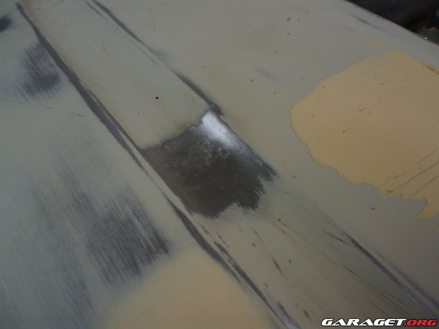

Här var det också en svacka. Inte så djup, men ganska vid.
https://www1.garaget.org/gallery/images/165/164369/164369-d445358f1f2ab6d8b7d641a55e9d3632.jpg
Drar på spackel precis i svets-skarven
https://www1.garaget.org/gallery/images/165/164369/164369-35e7a5c31d083c8772fb8270998faf4e.jpg
Här är också svets-skarven spacklad
https://www1.garaget.org/gallery/images/165/164369/164369-bffa0b1d5975bfce73eef9506e609271.jpg
