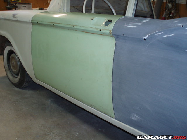

För att riktigt se om det är dörren eller gångjärnen som är fel så lånar jag en dörr av en kompis smile
Utan att justera om någonting, vare sig gångjärn eller dörrlås, så byts dörrarna.
Och se, denna passar som den ska big_smile

JohnWayne skrev:
ToughLuck skrev:
Hm, lite svårt att se på bild. Men jag fick lägga chims och flytta låset x-antal gånger på min bil för att dörrarna skulle sitta bra igen. Lägga chims på det övre dörrfästet så att den undre delen kryper in lite.
Problemet är att dörren passar där den är, förutom att hörnet spärrar i bakkant på den.
Aha, hmm...våld med träklubba? wink

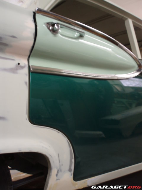

När den nya framdörren är justerad så den inte tar i bakdörren, så ser springan mot framskärmen ut så här

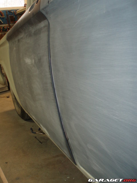

Springan mellan dörrarna på högersida är inte heller bra
https://www1.garaget.org/gallery/images/165/164369/164369-048fae63c6d37c620b2903a7abfe8d5c.jpg

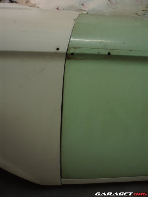

däremot är springan mellan högerbakdörr/högerbakskärm acceptabel
https://www1.garaget.org/gallery/images/165/164369/164369-1ea55919cca2a0a7c33d86fb8b8e7c3a.jpg

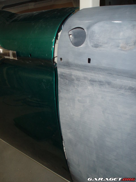

Springan mellan vänster framskärms ovansida mot vindruta är också väldigt  stort. Rutan maskerad med papper.
https://www1.garaget.org/gallery/images/165/164369/164369-340215e28797bb55cff119cee7f6a8d9.jpg

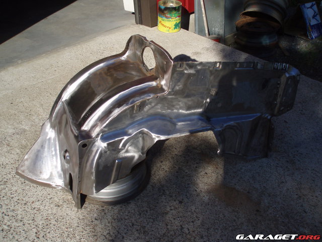

Eftersom hela fronten går att lyfta av, tror jag det är lättast och enklast att bara flytta fram den, tills dörrarna går fria från framskärmarna.
Eftersom framskärmarnas justeringsmöjligheter inte räcker till så får vi ta till ett annat knep. Framskärmarna är ju bultade i innerskärmarna, så om man flyttar fram de lite.
Jag börjar med att slipa innerskärmarna plåtrena
https://www1.garaget.org/gallery/images/165/164369/164369-6b5ae232b5eb2427fafc6068d0bfff59.jpg
Undrar ni vad det runda hålet är till uppe på innerskärmen? Där går friskluftkanalerna från grillen in till kupén.
