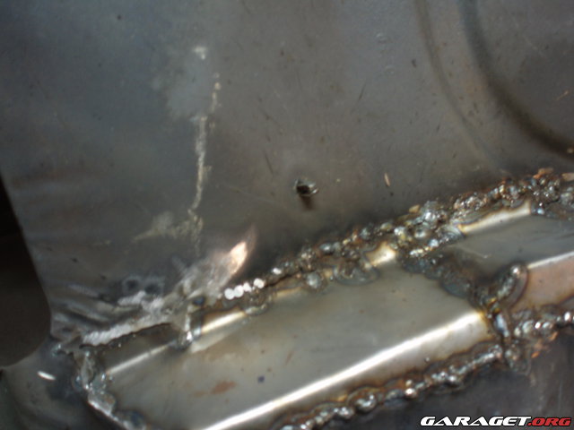

Under batterihyllan var det inte så snyggt. Måste ha droppat batterisyra här ett tag då resten är i det närmaste rostfritt tongue

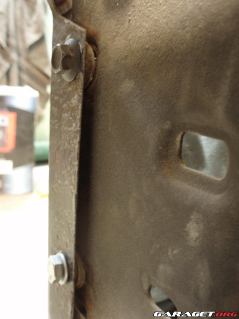

Efter lite plåtjobb börjar innerskärmen bli reppresentabel igen smile

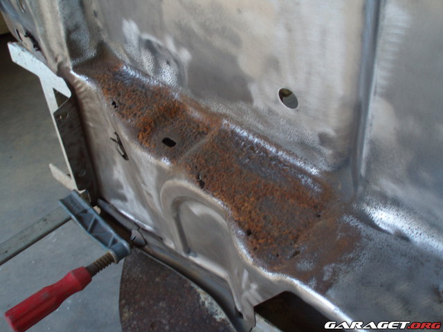

Svetsar på tre stycken brickor på innerskärmen där framskärmen ligger mot den. Det betyder att framskärmen flyttas tre brickor framåt, cirka 5 mm. Eftersom huven är bultad i framskärmarna kommer den också med. Det betyder att springan mellan huv å framskärm blir oförändrad.

Vi ska hoppas att detta funkar. Hade huven öppnats normalt med gångjärnen i brandväggen hade inte detta funkat. Men nu har ju Ford så att huven öppnas framåt (som på superduper kvalitétsbilen SAAB lol ) så kan detta funka.
Springan mellan huv och vindruta kommer dock att bli cirka 5 mm bredare, men det får man ta tongue
Huven ligger ändå mot en gummilist i brandväggen.

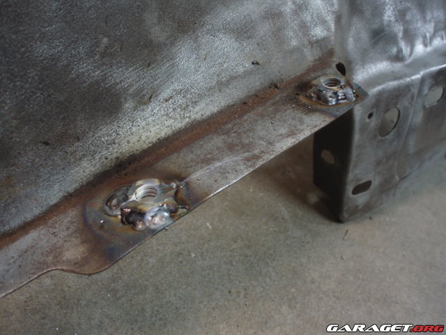

Nu skruvas innerskärmen mot kylarramen med brickorna mellan.
Det behövs också tre brickor i bakkant på innerskärmen, där den är skruvad i brandväggen.
