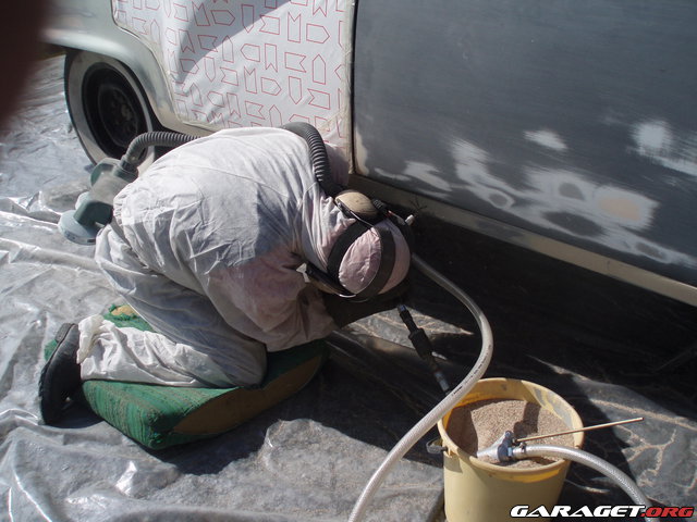

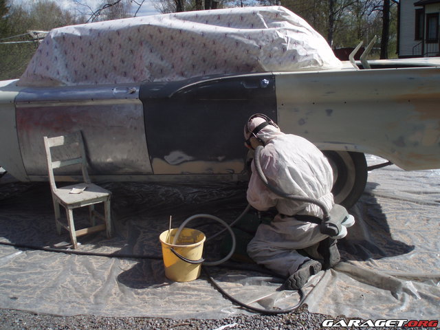

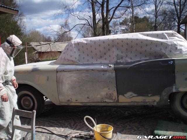

Efter att bilen hade stått i kall-lager i flera år fanns det lite rost i bakskärmarnas nedre kanter, och under trösklarna. Passade på att sandblästra bort detta otyg nu smile
https://www1.garaget.org/gallery/images/165/164369/164369-95ae8c707c6f70f38d5cd2016f6887a0.jpg
Har ingen hi-tech bläster utan kör med enklast möjliga. En slang ner i sandhinken roll
Har alltid en vattenavskiljare på tryckluftslangen. Vatten i blästersanden innebär STORA problem.
https://www1.garaget.org/gallery/images/165/164369/164369-bb9541bdbe61bd716fa1e720781b6a09.jpg
Skyddsutrustning är A och O. Sanden kommer ändå in överallt mad
slipar framdörren plåtren nu när jag ändå håller på. Nu börjar det vara klar smile
