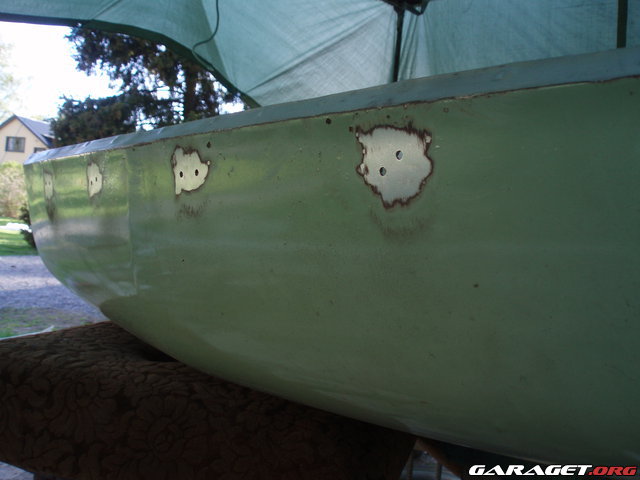

Om ni tror att karossen är klar för lack nu så tror ni helt fel big_smile
Nu börjar nämligen arbetet att få karossen i respektabelt skick. Förut hade jag bara grovriktat plåten. Nu börjar det egentliga arbetet med att spackla. Och tacket har jag inte rört ännu. Men andra ord.....
DET ÄR MASSOR MED JOBB KVAR yikes yikes yikes yikes yikes yikes yikes yikes
så jag hoppas ni orkar med smile
Vi börjar med huven.
Den ska fixas plåtren på ovansidan och så ska huvemblemet passas in.
Här syns hålen var F O R D namnet stått skrivet.
De ska fyllas igen darför att kanadamodellen har ett huvemblem i stället.
https://www1.garaget.org/gallery/images/165/164369/164369-0aba1b9fdb7d00c2a750dae73f96475d.jpg

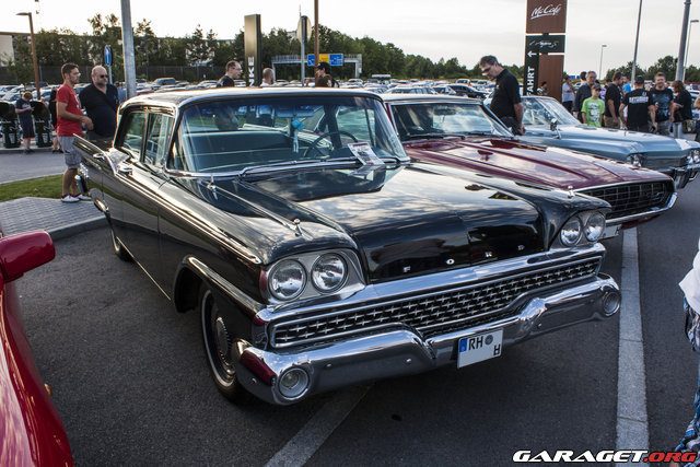

Ford Custom 300 hade bokstäverna   F   O   R   D   monterade på huven så här
https://www1.garaget.org/gallery/images/165/164369/164369-eb9e4d18dadf90f6ea1360a565871558.jpg
så har också den huven jag fixar till nu. Hålen efter bokstäverna skall fyllas igen och hål åt ett emblem ska fixas till.
Till Meteor:s eget embelm, som satt på alla Meteorer. Desstutom har alla Meteor-bilarna bokstäverna   M   E    T   E   O   R   på kromlisten under huven.
https://www1.garaget.org/gallery/images/165/164369/164369-99bcbc7fbf96541895843aa1c6dbec1b.jpg
Detta är en bil i mellanserien Rideau
Och som jämförelse har vi en amerikansk Galaxie 500 som också den har ett huvembelm
https://www1.garaget.org/gallery/images/165/164369/164369-a26d1dfcb8528389075b8946ec2d375a.jpg
