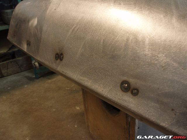

Huven är nu helt plåtren, och man kan börja syna den mera noggrant i sömmarna. Lite dold ytrost fanns under färgen. För att få bort den måste jag tyvärr blästra lite. Men man får lov och vara försiktig.
https://www1.garaget.org/gallery/images/165/164369/164369-f00b3d7949e87c3a188f23a72a8aa407.jpg

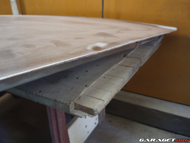

Här i kanten på huven har inte slipmaskin nött bort färgen på en liten fläck. Det tyder på en liten fördjupning där.
https://www1.garaget.org/gallery/images/165/164369/164369-7e3501cbcdfd07811fcc31463f4150ae.jpg
den andra kanten är också lite vågig
https://www1.garaget.org/gallery/images/165/164369/164369-0e47c562c91a1ea9ec65cb895c6609bc.jpg
http://www1.garaget.org/gallery/images/165/164369/164369-0e47c562c91a1ea9ec65cb895c6609bc.jpg

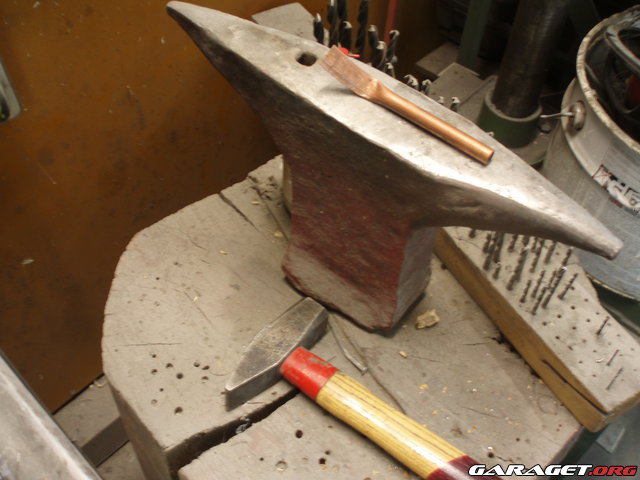

Dags att börja svetsa fast hålen i huven, men först tillverkar jag ett litet verktyg.
Jag klappar att kopparrör platt i ena änden. Varför??????
Vad ska jag göra med kopparröret?

#1493
tenspackla kanske.
923 Inlägg
24 november 2012
#1494
ser jättebra ut smile på ovanstående fråga tror jag du ska ha den på baksidan om hålen när du svetsar igen dessa på huven ?

Tänkte skriva svaret, svar ja. Ett hederligt old school trick. smile
Pfft ... du har väl tjuvkikat i min projekttråd förstås roll
Det är klart att detta blir ett perfekt mothåll när du ska lägga igen hål med svetsen cool

smart ide., rejält värmeavledande är den väl samtidigt. ?

EXAKT smile Och ja -MATS- jag brukar kika på ditt projekt smile
Kopparröret ska hållas mot hålen från baksidan av huven. Farsan håller i röret medan jag punktar fast hålen. Jag kör några punkter och blåser med tryckluft mellan punktningarna. Allt för att plåten inte ska slå sig.

Jag slipar ner svetsarna. Lyser med ficklampa från baksidan av huven för att se om jag missat nån por. Svetsar igen och slipar svetsen. Håller på så tills svetsen är pott-tät.
https://www1.garaget.org/gallery/images/165/164369/164369-31173f6966dabcdd0a7f6d40d2ad26f2.jpg
