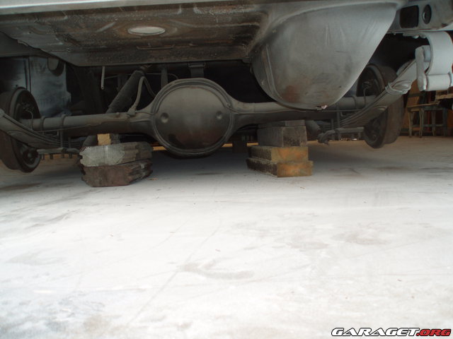

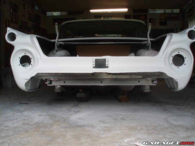

Då gäller det att få den lika låg i bakänden. Så av med hjulen och så pallar jag upp bilen under bakaxeln

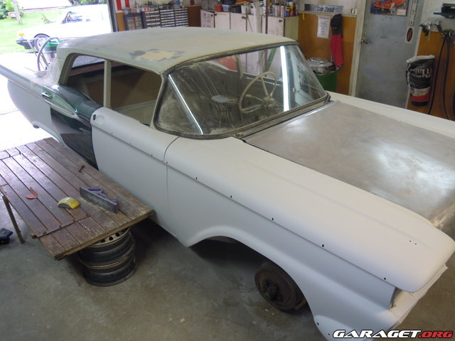

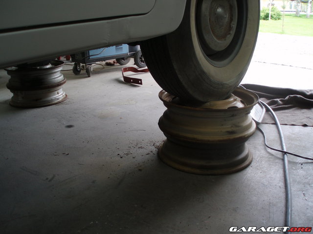

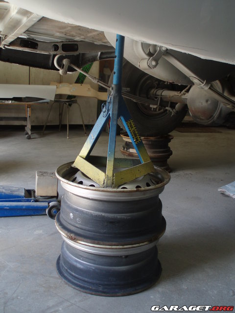

Nu räcker det inte med att bara släppa ner bilen. Behöver nåt att stå på också. Och gärna så man kan förflytta sig utan att behöva stiga ner från en pall, flytta den och stiga upp igen.
Ett vanligt knep för att få stadiga pallbockar är att svetsa ihop två fälgar. Det blir passligt högt och står stadigt.
Här ett exempel på hur jag brukar göra när jag vill ha bilen högre, om inte hjulen behöver demonteras. Bilen står lika stadigt som om den skulle stå på betonggolvet
https://www1.garaget.org/gallery/images/165/164369/164369-ae1519d98e125af6904ba7d0c2c02c2e.jpg
Behöver man ha bilen ännu högre så sätter man en pallbock ovanpå fälgen. För att vara riktigt säker på att detta står stilla så går det att punkta fast pallbocken i fälgarna
https://www1.garaget.org/gallery/images/165/164369/164369-58e404cb29233b370a47313f9c12b485.jpg

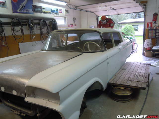

Men nu skulle vi ju ha bilen lägre som sagt.
Skaffade två rejäla dörrar från en rivningskåk här i närheten och de blir perfekta att sätta över fälgarna
https://www1.garaget.org/gallery/images/165/164369/164369-aef53c77724d39a35798b4f115f7dfe3.jpg
här har jag börjat att spackla lite
https://www1.garaget.org/gallery/images/165/164369/164369-e6130ffcdbbcd3857f3806c846f49fae.jpg
För att inte dörren ska vippa över kant så tillverkar jag ett ben åt den

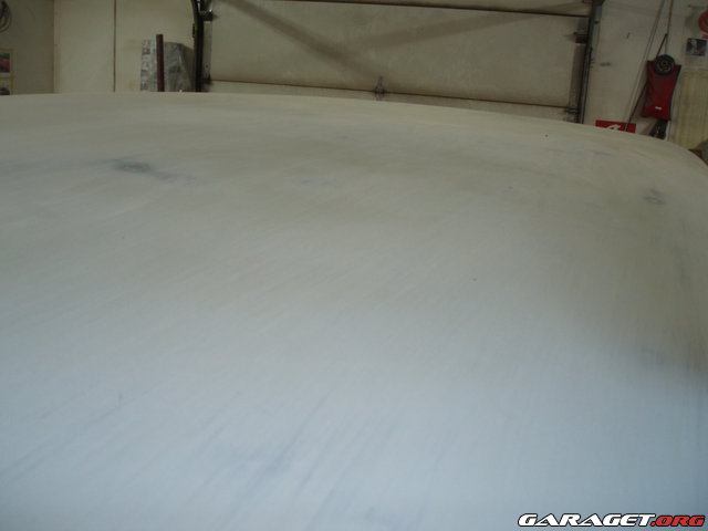

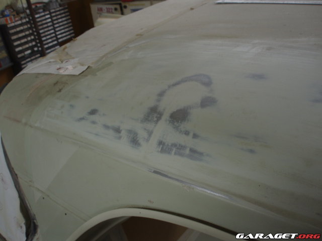

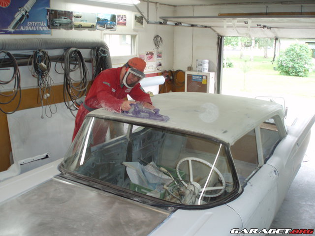

Slipar ner färgen på taket med hyvel och 80:ans papper. Där man slipar igenom är det för högt och där det inte biter är det för lågt hmm  Jag slippar i längdriktning och i diagonalriktning.
Här syns att taket sjunkit ner mellan förstyvningarna på undersidan av taket. De bilar grunda "diken" som synes som mörkare partier som går tvärs över taket . Det kommer att ta mycket tid i anspråk för att få fason på detta tak mad
https://www1.garaget.org/gallery/images/165/164369/164369-6a8d2a53c17aab2e89990b97a1802afb.jpg
Kanske man bygger om den till en custom i stället och bara lackar hela bilen mattsvart. Tänk så enkelt tongue
Här syns tydligt en bula. Området runt är för högt eftersom färgen är bortslipad och området i mitten är för djupt eftersom där har hyvel nästan inte alls slipat nåt
https://www1.garaget.org/gallery/images/165/164369/164369-e1e33066720d65eb6edda70b70d1daf4.jpg
Bara längst ut på taket, mot vindruta och bakruta så slippar jag tvärs över taket
https://www1.garaget.org/gallery/images/165/164369/164369-92c6c93387d8643e21ab0f2234ca6ac0.jpg
När allt är nedslipat kan man börja spackla

#1559
Kommer bli bra med lite spackel och tålamod. smile
VWetgirig hobbymekare
1 917 Inlägg
8 december 2012
#1560
Snyggt jobbat smile ! Men hur löste du egentligen problemet med "ankdammen" som om jag minns rätt blev mitt på taket då du hade limmat förstärkningarna som sitter på undersidan?
