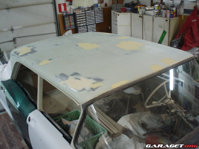

Några större  ojämnheter fanns vid passagerardörren som fylldes upp.

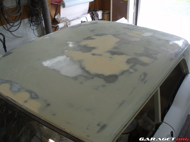

Jag slipar taket så mycket att all färg runtom "ankdammen" nöts bort. Då får jag en uppfattning om hur den sträcker ut sig. Jag spacklar upp de områden där färgen lämnat kvar efter slipningen.
Då ser det ut så här
https://www1.garaget.org/gallery/images/165/164369/164369-9004aa8f7a08fa315b747ebc783fb03f.jpg

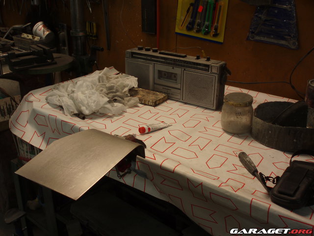

När jag blandar spackel brukar jag använda mig av följande verktyg. En rostfri plåt som jag sätter fast i skruvstycket. Det är lätt att blanda större mängder spackel på den och den är också lätt att rengöra. När spacklingsjobbet är avklarat sätter man bara bort plåten i ett skåp, tills den skall användas nästa gång

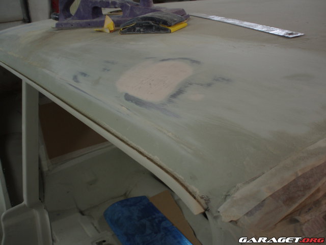

slipa, slipa och åter slipa
https://www1.garaget.org/gallery/images/165/164369/164369-4cc1e01360d0388b80aa05b0abdb4c9f.jpg
