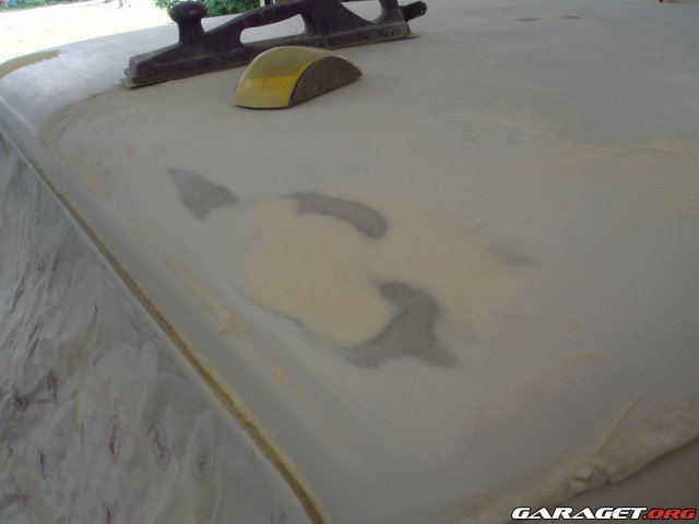

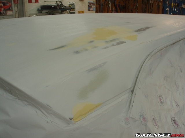

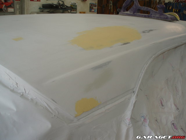

Ny tag med slipen, och spackelspaden smile
Det är inte bra ännu vid passagerardörren sad
https://www1.garaget.org/gallery/images/165/164369/164369-42206b5e7326a10c97e2b57d39117c3c.jpg
Spacklar lite på högra C-stolpen
https://www1.garaget.org/gallery/images/165/164369/164369-fa36fe17ae2187ce971d5856a83b8263.jpg
som sedan blivit slipad
https://www1.garaget.org/gallery/images/165/164369/164369-1891673070e37497e77aef94432caca8.jpg

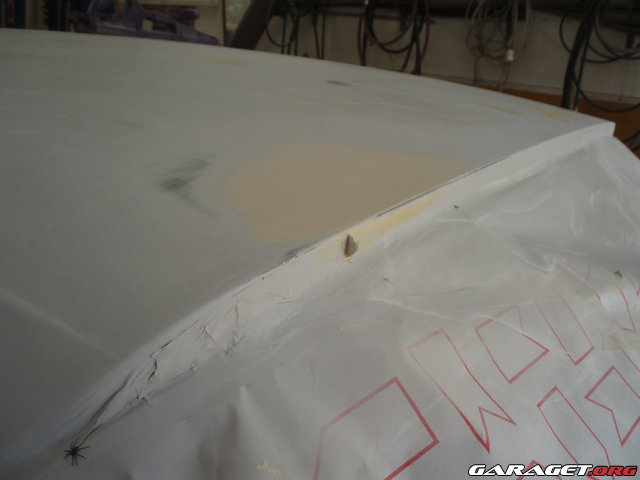

Även mot bakrutan fanns lite småpyssel
ser ni inkräktaren?
https://www1.garaget.org/gallery/images/165/164369/164369-cf47d837fdbae4c47fbe4c205c266aa6.jpg
här är han i närbild
https://www1.garaget.org/gallery/images/165/164369/164369-6a04a71440e832b78fb4ee5e2f5f318d.jpg

Ser bra ut smile
jasså vad har hänt med glasgfiberspacklet dårå?
Jag kommer bara inte överens med det. Har lärt mej att om man ska glasfiberspackla ska fördjupningarna var minst 3 millimeter djupa.

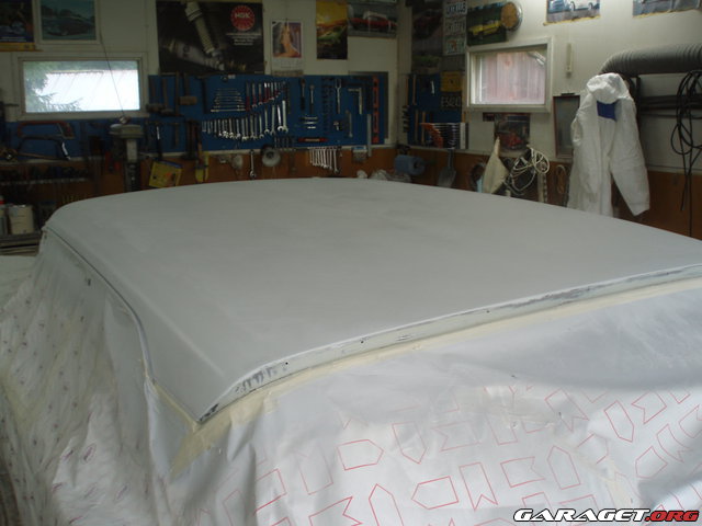

När taket ser okay ut så åker färgsprutan fram igen, och fjärde lagret epoxy läggs.
Nu ser taket väldigt slätt och jämt ut. Jag kör därför av det med 240 papper. Nu slipar jag även fönsterkarmarna och bottnen på dropplisterna.
https://www1.garaget.org/gallery/images/165/164369/164369-ce9ff811f131ff1b480ca00bdbb2e01b.jpg
https://www1.garaget.org/gallery/images/165/164369/164369-1b6450aaa6a07c9becac90d0f3a2b10e.jpg
Nu blir det epoxy en sista gång och sedan slipfärg.
Stay tuned big_smile

#1632
http://www1.garaget.org/gallery/images/165/164369/164369-ce9ff811f131ff1b480ca00bdbb2e01b.jpg
http://www1.garaget.org/gallery/images/165/164369/164369-1b6450aaa6a07c9becac90d0f3a2b10e.jpg

Ser bra ut smile
okej trodde gropen på taket var djupare men då förstår jag smile
