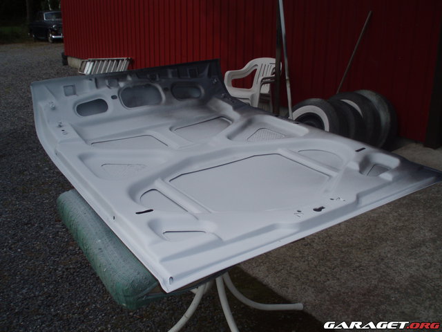

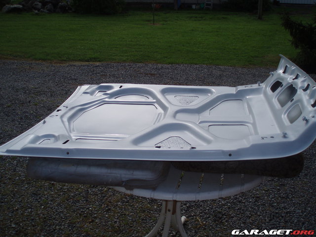

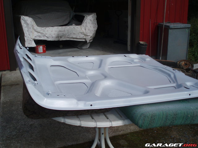

Ställer till för att spruta ytterligare ett lager epoxy på taket, och målar samtidigt motorhuven.
Vädret är lite mulet, men jag chansar på att vädergudarna är på min sida igen smile så jag ställer huven ute.
https://www1.garaget.org/gallery/images/165/164369/164369-7c0091c19a5e168c5e010a0bde9f3b83.jpg
Huven har nu fått tre lager epoxy
https://www1.garaget.org/gallery/images/165/164369/164369-dd515516d164d3a641682e57d898fe03.jpg
https://www1.garaget.org/gallery/images/165/164369/164369-429bd21d6f7ed0392dc38937c9d850ee.jpg

vad är de för epoxy du använder och lackar du den direkt på plåten tongue? har biltemas epoxy primer hemma är de värt å använda tror du tongue ?
5 071 Inlägg
18 januari 2013
#1712
Almqvisst skrev:
http://www1.garaget.org/gallery/images/165/164369/164369-7c0091c19a5e168c5e010a0bde9f3b83.jpg
http://www1.garaget.org/gallery/images/165/164369/164369-dd515516d164d3a641682e57d898fe03.jpg
http://www1.garaget.org/gallery/images/165/164369/164369-429bd21d6f7ed0392dc38937c9d850ee.jpg
Jag använder Duponts epoxy och slipfärg. Drar den direkt på plåten. Men jag slipar alltid plåten före, så färgen ska ta.
Att använda Biltema skulle jag inte göra. Det kan fungera, men lika fort kan det ställa till bekymmer. En tumregel är att använda samma fabrikat på alla färger, från epoxy, slipfärg, kulörfärg och lack. Det funkar alltid bäst.

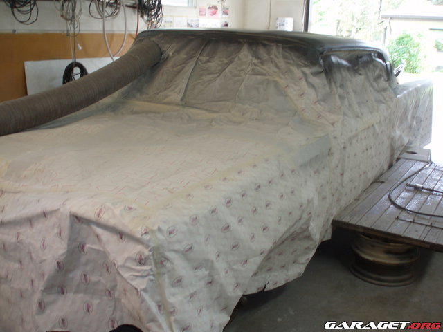

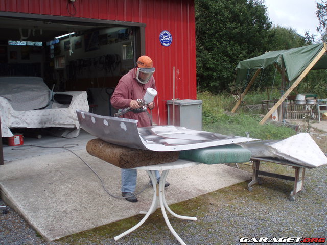

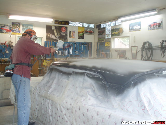

3 lager epoxy är laggda och nu hinner jag tvätta ur sprutan före det är dags för slipfärgen. Denna slipfärg finns i en massa olika kulörer, från vit till svart. Kör med en ganska mörk kulör, för det var vad som fanns hemma smile
https://www1.garaget.org/gallery/images/165/164369/164369-4e56b3c5293be188888e42e282ad1de6.jpg
Fortsätter med huven, börjar i hörnet
https://www1.garaget.org/gallery/images/165/164369/164369-ef23926f2a899e67910a98608bbc3330.jpg
Taket klart!!!!
https://www1.garaget.org/gallery/images/165/164369/164369-c5319929621def3ef11b97580c1d5445.jpg
