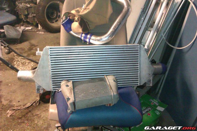

och jo ic kittet är rätt rejält cellpaketet är 610x290x112 smile

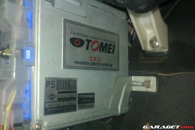

Nu kommer det en Tomei Steg1 chipp till bilen från england ( Bortagen Hastighets spärr, laddtrycks spärr, fuel cut, och ''om mappad'') så bilen med fmic, luftfilter kitt och catback system kommer lämna ca 280hk. bra grund för en liten bpu wink

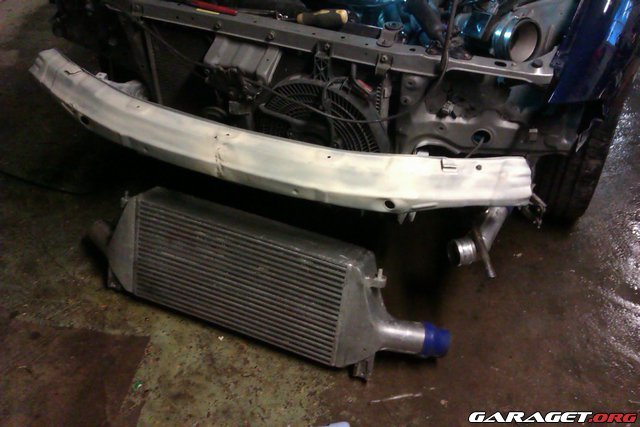

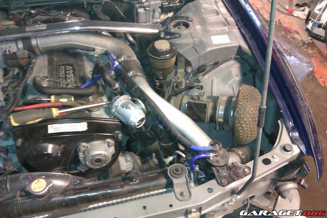

dags att montera fmic!!! och detta är original tryckrören
https://www1.garaget.org/gallery/images/91/90377/90377-17b67d69b4e26f41777ea908ad864972.jpg
Jämförde original ic'n med min nya apexi ic
https://www1.garaget.org/gallery/images/91/90377/90377-a9bf2c604ba3a6cbd9456aa5d73065fa.jpg

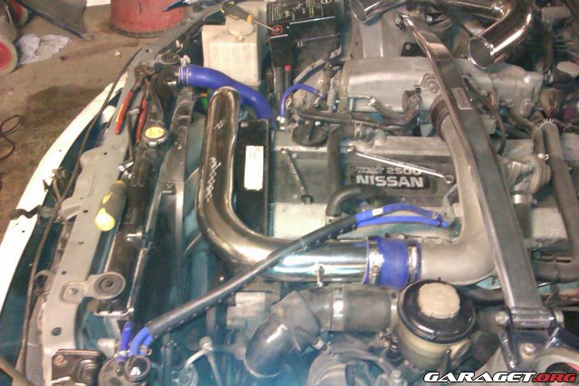

Övre tryckrör
https://www1.garaget.org/gallery/images/91/90377/90377-dd708274dada107d914e6cc697244fa4.jpg

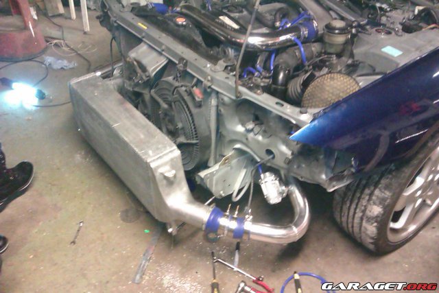

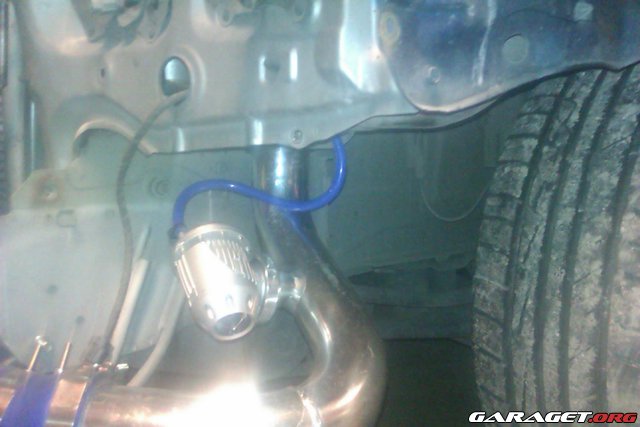

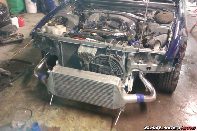

Ställde fram icn för att se ungefär placering
https://www1.garaget.org/gallery/images/91/90377/90377-a7326e2f0f450ce0ef459b1a392b5331.jpg
Järnpinnarna under icn är stagen under konstruktion... alla rör dragna och provmonterade.
ska lös med alla rören igen och slipa och polera då dom va rätt skabbiga
https://www1.garaget.org/gallery/images/91/90377/90377-43428db41df063f13b9d916585d36aa5.jpg

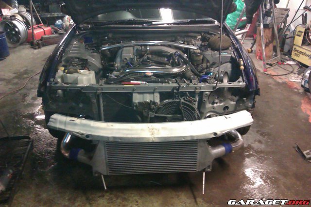

Modifierad krockbalk. ska bara göra klart fästena nu och fixera icn och sen anpassa fronten ja hoppas kommer till veckan från knightracer
https://www1.garaget.org/gallery/images/91/90377/90377-c3ed1db9e4da4d1491a5c332287c1317.jpg
I övrigt så vart de inte mkt mer än slipa slipa slipa på alla delar.

Nice! Gick rören fritt över fläkten?
haha ja men de är ca 5 mm till fläkten smile men den ska ändå bort då ja ska köra 2x10" på kylaren ist smile

Det vart min nya Tomei ECU steg I
https://www1.garaget.org/gallery/images/91/90377/90377-462aec5f356da328501db54a582c4102.jpg

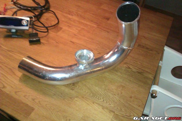

Passade även på att fixa alla fästen för ic kittet så de sitter på plats och sitter fast ordentligt nu
https://www1.garaget.org/gallery/images/91/90377/90377-7056545fbff302c93388297ef0d34dfd.jpg
https://www1.garaget.org/gallery/images/91/90377/90377-7b52afaa10da6117279868698896de4f.jpg
https://www1.garaget.org/gallery/images/91/90377/90377-ee77a2116ac635f1c20e3740be91d9f8.jpg

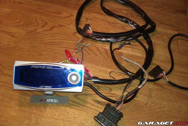

Apexi SAFC II
https://www1.garaget.org/gallery/images/91/90377/90377-bd0f830db3a1407ee79b5d73e473c916.jpg
