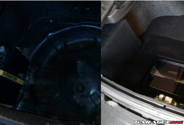

https://www1.garaget.org/gallery/images/169/168648/168648-77e4da989cd327be220752252c95d0e0.jpg

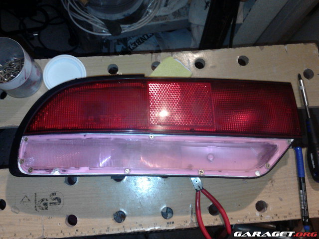

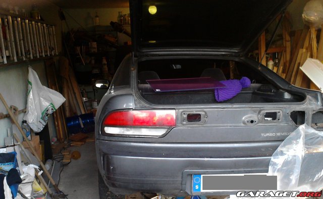

Tänkte väl lägga upp en liten "före-efter-bild"
Vart väl lite pill i helgen med, dock gick en stor del av tiden till att plocka ihop och städa och sånt, men nu går det att gå runt bilen iaf !
Nu har jag iaf börjat på allvar med baklamporna, sågat ut plexigglas som ska skruvas fast (skruvarna ska försänkas) sen blir det att spackla kanterna och sedan tona/måla svart längst ut på kanterna sen tona hela och göra en snygg övergång från kanten och in. Hoppas på att ja får tid nästa helg så ni kan få se lite bilder smile
Vad tror ni om detta?

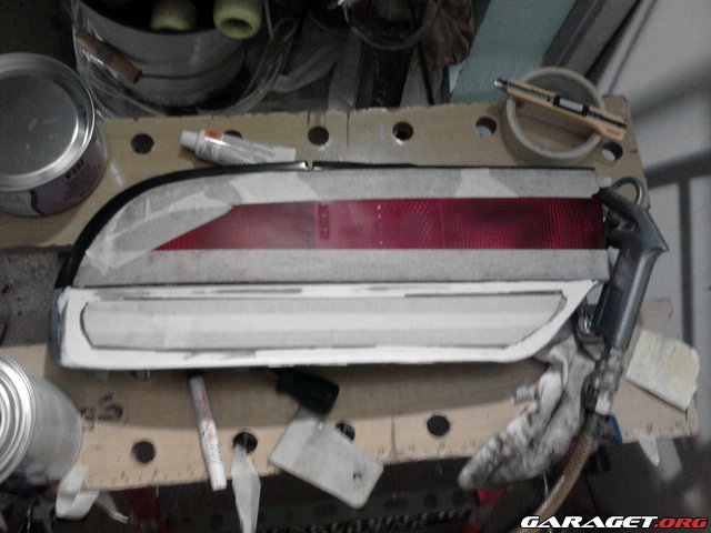

https://www1.garaget.org/gallery/images/169/168648/168648-5d78de29cf098cd5bcd2900301bf99aa.jpg
https://www1.garaget.org/gallery/images/169/168648/168648-0e3ee713894698d80dd39cec0b8243f9.jpg
Kjolpacket och vatten/olje-temp beställt !
Vart även en lång helg i garaget ! Fått ganska mycket gjort tycker jag. Diffen är borttagen ... Tog sin lilla tid, vissa skruvar satt ju som f...n ! Även tagit bort bak-kåporna på båda och ska plocka ur "innehållet" får dock inte ut det... Ska kika mer på det sen, någon som vet? (har skruvar bort "halvmånarna" eller va tusan man nu ska kalla det på sidorna men sen blir ja inte så mycket klokare ! )
Ena baklampan är klar ! Även testmonterad och kort finns, har dock ingen sladd så kan inte lägga över nå kort nu, men de kommer inom kort !  Är faktiskt jäkligt nöjd vart snyggt tycker ja !
Så, en liten uppdate fick ni iaf!

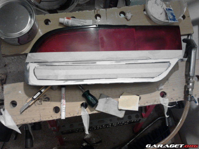

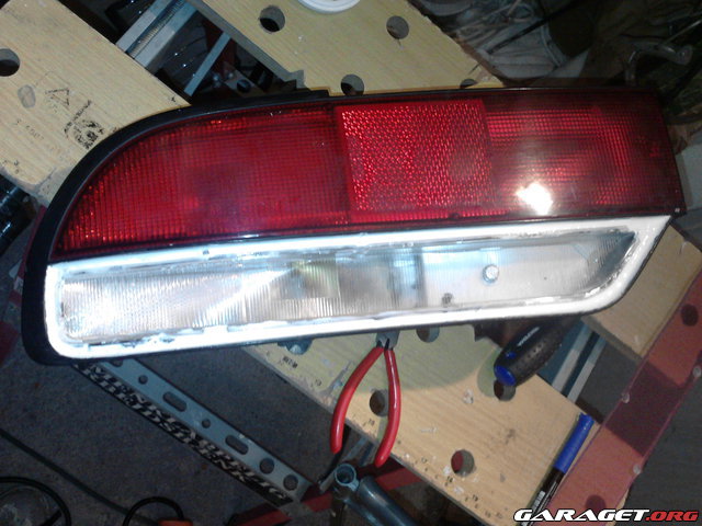

https://www1.garaget.org/gallery/images/169/168648/168648-cafdb6aa606218a3d654309bcf06c149.jpg
Silikon
https://www1.garaget.org/gallery/images/169/168648/168648-9e00175c9b9c005af7de7d6b017ac3cf.jpg
Bakre skyddsplasten borttagen och sedan fastskruvad (Främre får sitta kvar så länge)
https://www1.garaget.org/gallery/images/169/168648/168648-4702fdba29b73128a86d571d2829ad8b.jpg
Spackling och slipning
https://www1.garaget.org/gallery/images/169/168648/168648-8a32618217b50f40c587962c0e9a6258.jpg
https://www1.garaget.org/gallery/images/169/168648/168648-3ca4ed3391134ae9a9e05f89544bba3a.jpg
https://www1.garaget.org/gallery/images/169/168648/168648-43edba39ac5cd9a0ee3baa47dae6f459.jpg
Och på plats ! Riktigt bra vart det tycker jag, va tycker ni ?

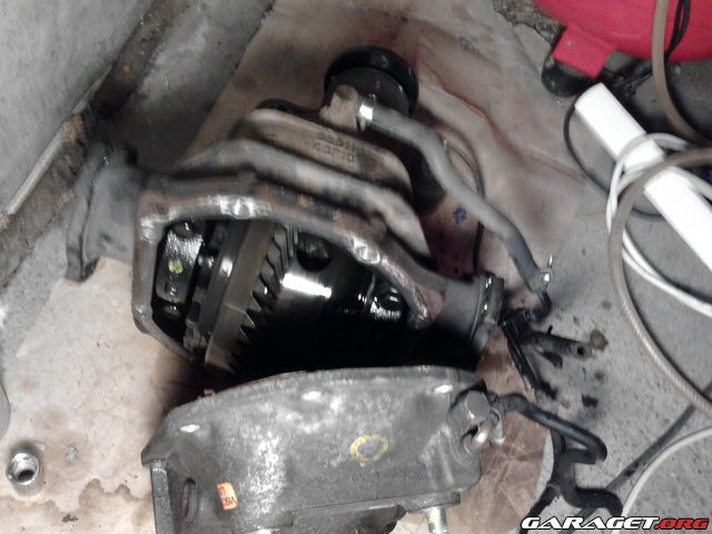

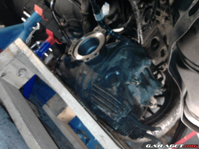

https://www1.garaget.org/gallery/images/169/168648/168648-e8c57a662cb59bf7fad6469f2598e1b9.jpg
https://www1.garaget.org/gallery/images/169/168648/168648-dafb2d9c416177692752da516c6c48f0.jpg

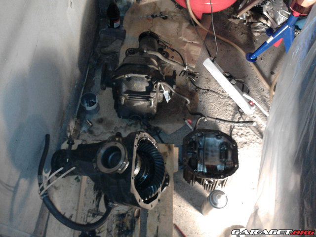

Demontering av s13 diffen, en aning bökigt va det ju ! Vissa skruvar satt ju som attan !
Här är den äntligen nere iaf  (=

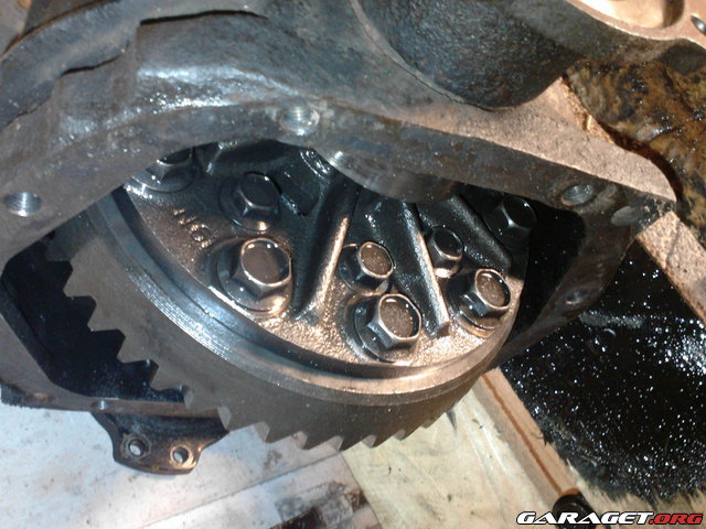

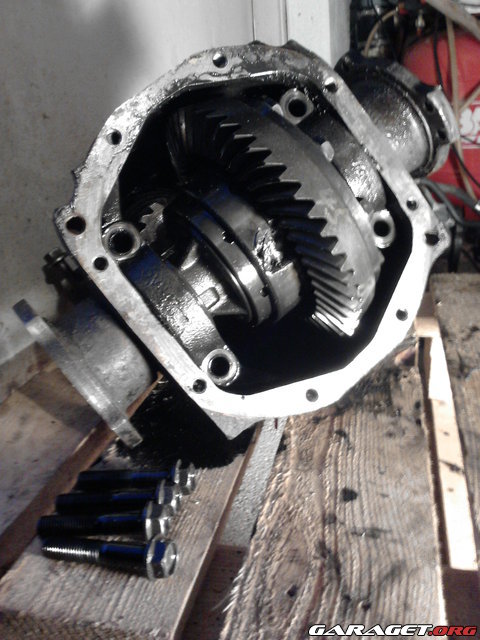

https://www1.garaget.org/gallery/images/169/168648/168648-9714e51cf3d1bd1a498bb4c15a2c6165.jpg
Bakkåpan borta från s13 diffen
https://www1.garaget.org/gallery/images/169/168648/168648-fc48e155073be5d2b63ab0e0332f3615.jpg

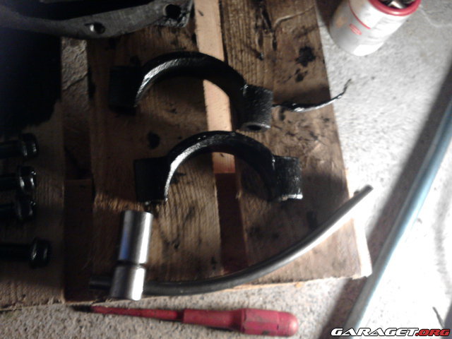

Skruvarna ute
https://www1.garaget.org/gallery/images/169/168648/168648-81f349219993a874089471f642a50af8.jpg
Dom satt ju liite hårt ! Kolla på skaftet, en aning böjt...
https://www1.garaget.org/gallery/images/169/168648/168648-c0e63760b4e752d73cdda5fe2f15ce4e.jpg
https://www1.garaget.org/gallery/images/169/168648/168648-a3525cd17aa4d8c2eaf34b1fa198b5ff.jpg
Sådär ! Nu ska bara klumpen ut nästa gång smile

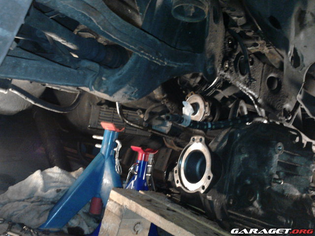

https://www1.garaget.org/gallery/images/169/168648/168648-f433b5505c7e6e82aba720dac8e93769.jpg
Och ett litet kort på s14 diffen, bakkåpan borta.
Nu var det inte mer för denna gång, det går frammåt iaf !
Nästa gång blir det att ta ut klumparna och försöka flytta över kronhjulet från s13 diffen till s14 klumpen sen ska s14 klumpen med s13kronhjulet in i s13 huset !
smile
Vi får se hur det går...

http://www1.garaget.org/gallery/images/169/168648/168648-f433b5505c7e6e82aba720dac8e93769.jpg
smile
humm svårt å hänga med riktigt men tror jag fattar , aldrig meckat med diffar så intressant å se !smile
Har aldrig pillat med sånt här innan ja heller ! Men har ju läst en massa men det är ju först när man börjar skruva själv som man fattar, hehe

cykelpump skrev:
så s13 kronhjulet passar på s14 diffen? de vart ju riktigt smidigt, måste man byta drivaxlar också när man byter diff eller är det samma? smile
Det ska det göra såsom jag fattat det smile
Samma drivaxlar, men om man ska sätta diffbromsen från s14 i s13 huset så får man ju även flytta över medbringarna och så smile
Är inte helt hundra på allt än med det faller nog på plats när ja fått isär båda (=
