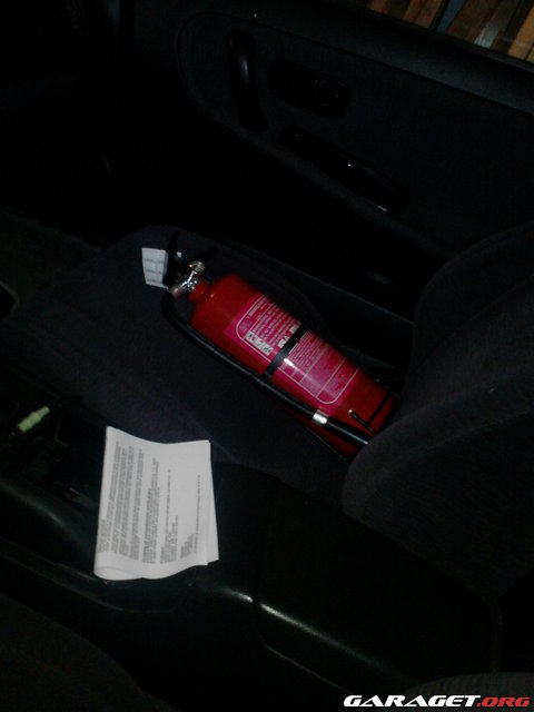

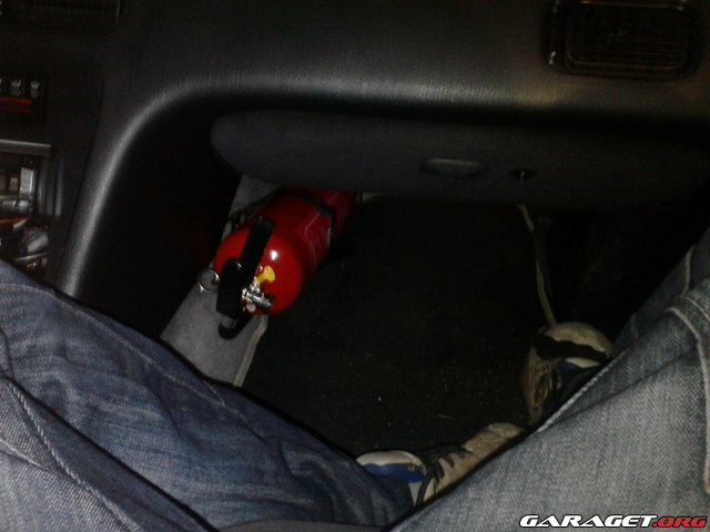

Sen har jag inhandlat en 2kg brandsläckare, vet att dom flesta kör med 1kg, men va tusan, ska man ha en ska man väl ha en som det finns lite i ! inte så stor skillnad på storleken heller tycker jag yikes
https://www1.garaget.org/gallery/images/169/168648/168648-bda73db860e585077b192eae00709114.jpg
https://www1.garaget.org/gallery/images/169/168648/168648-892b601c33ceeb5acb283680b442676b.jpg
Och sådär blev det !

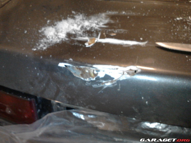

Sen har ja börjat lite på skuffen för att se varför det blivit lack-sprickor mm, det är ju helt åt skogen iaf !
vad nötterna innan gjort med skuffen är ju ett mysterium, hål, svetsat dubbelt med plåt, som dom punktat med mini punkter som lossnat och sedan har lacken spruckit, sen är det typ över en cm tjockt spackel på vissa ställen...
Aja, blir att slipa rent hela och se vad vi ska göra !

Brandsläckaren monterad

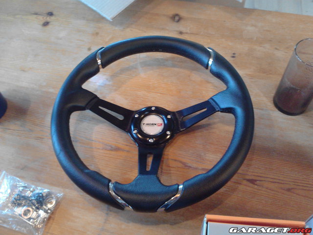

Lite switchar
Ratt
Luftfilter
Sidoblinkers
Så nu är det väl bara till att vänta !

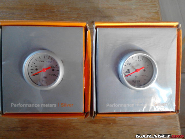

Tänkte väl bara lägga upp lite bilder på grejerna jag fick hem idag !
https://www1.garaget.org/gallery/images/169/168648/168648-b953bd508087bc9ef29436f3e7a301b9.jpg
Olje och vatten temp

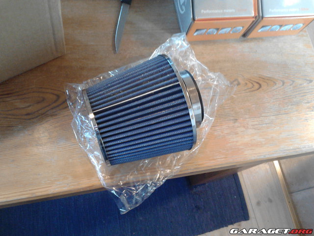

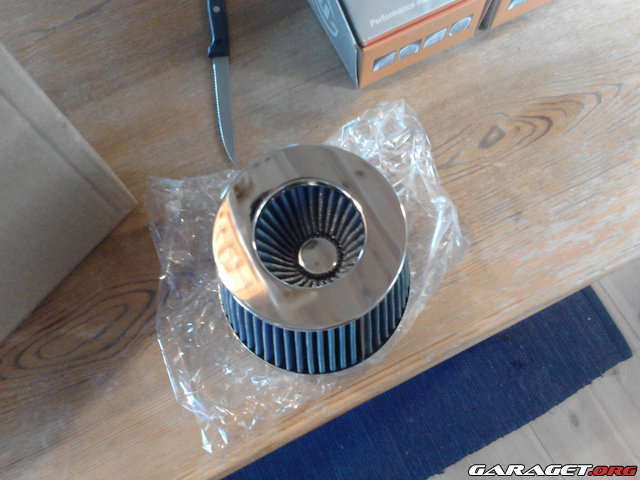

Dubbelkonat sportluftsfilter, riktigt stort och härligt, dock inte så blått som jag hoppats hmm

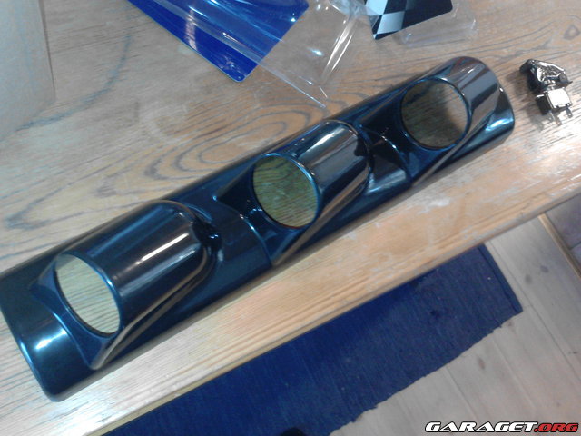

nya mätarhållaren

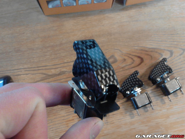

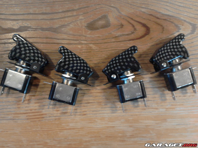

Switchar, får se om jag behåller dom sådär eller lackar om dom

Riktigt nöjd med denna, kommer passa mitt tema perfekt, riktigt skön dessutom, ska nog lacka om tutan !
Förövrigt, ska givarna till olje och vattentemp vara likadana? Någon som vet, ser nämligen olika ut på papprena men dom var likadana.
Rent logiskt så ska dom ju bara mäta temperatur i vätska så antar att dom ska vara likadana... ?

Tycker du ska behålla switcharna som dom e! riktigt snyggt! smile

Såg fint ut ! Tycker at du ska lacka switcharna svarta. Blir lite mer stilrent smile

Ja jo dom är stiliga ! Blir nog tyvärr att lacka om dom då det inte kommer passa med det tema som jag kommer köra på i bilen annars !
Jo det blir nog så ! Panelen bakom kommer ju bli silver grå (som lacken) så det blir nog bäst så, men man vet ju aldrig...

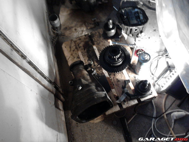

Sådär !
Va en sväng i verkstaden, och bytte bromsar på bruksbilen samt hittade på ett ordentligt skruvstäd, så äntligen är kronhjulen bytta ! smile
https://www1.garaget.org/gallery/images/169/168648/168648-dd02be0f9e06f2afdab0c52b50376382.jpg
Va tvungen att skruva isär hela skiten haha, satt ju svets-skit överallt !
Ngn som vill köpa en svetsad diffklump? wink Kan fås monterad och klar i s14 huset, haha
Aja, nu ska klumpen "bara " shimsas in, sen är de klart !
